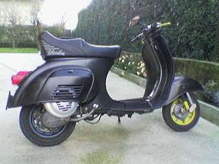

Ecco qua com'era tempo fa la mia vespina
17,44 KB

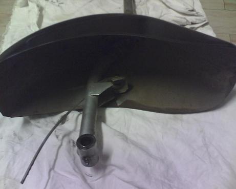

Poi una mattina andando a scuola mi accorsi che la vespa era insolitamente bassa davanti
22,86 KB

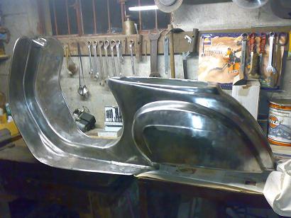

Vespa in fase di sverniciatura:
51,36 KB

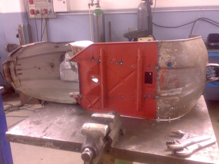

Pedana nuova già saldata:
73,26 KB

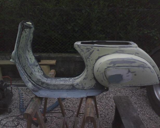

vespa sverniciata e poi con l'epossidico:
56,28 KB
86,83 KB
E ora veniamo al problema: le 2 gabbie a rulli da inserire nella forcella, devo metterle prima di verniciare o dopo?
eventuali consigli e dritte sono molto graditi
Ho bisogno del vostro aiuto perchè sono al primo restauro e non voglio far danni!!

cavolo ci credo che era bassa davanti! mica ci vuole un restauro per capirlo!
dietro è evidente che c'è la ruota da 10, davanti quella da 9 pollici
Ched
nuova r
407 Messaggi
Inserito il - 13/01/2009 : 14:00:49  Mostra Profilo Invia a Ched un Messaggio Privato
x vespa90: gurda bene la 2' foto e capirai il perchè era bassa davanti

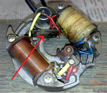

Inserito il - 14/01/2009 : 22:46:11  Mostra Profilo Invia a Ched un Messaggio Privato
Smontato il volano, tolto e pulito un po lo statore...Adesso mi trovo con un feltrino evidentemente da cambiare...Si trova come ricambio?
