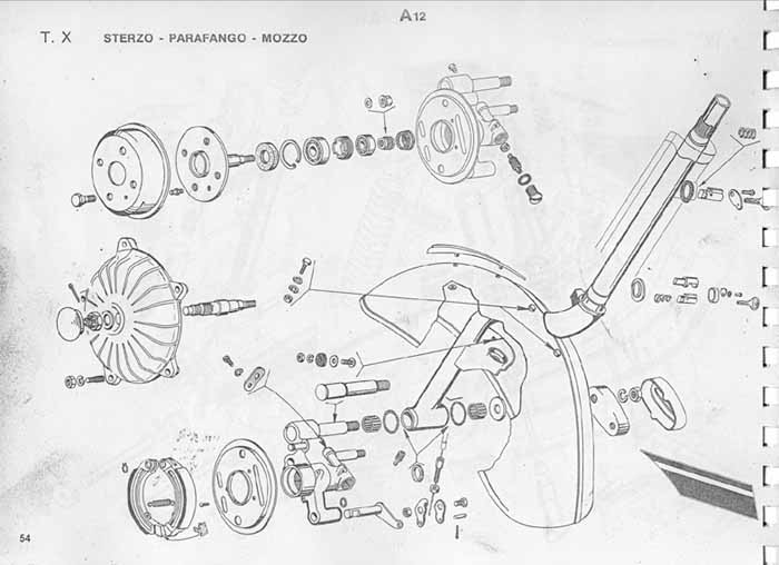

Cavolo poeta mi stai per far prendere un colpo.
Come 8 gommini..........
allora 2 grandi sull'ammortizzatore dove si avvita, 2 oring piccoli di grandezza uguale a quella delle gabbie a rulli, gli altri 4 quali sono.
Hai una foto che mi possa far accendere la lampadina.
Nella foto che allego ce ne sono solo 4
76,47 KB
Resto in attesa sto chiudendo e non vorrei trovarmi a smontare per un gommino dimenticato.
