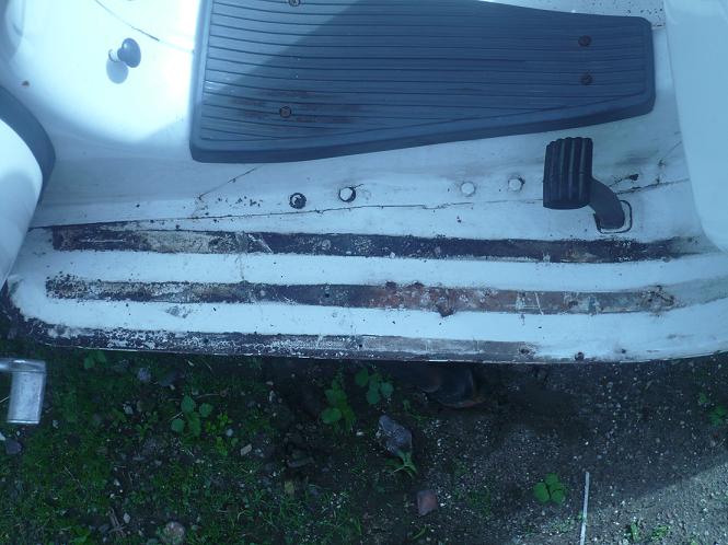

Siccome a breve ho intenzione di verniciare solo cerchi, coprivolano,... mi converrebbe momentaneamente grattare la ruggine dalla pedana mettere il ferox e spruzzare soltanto un po' di antiruggine sopra il ferox per tamponare la formazione di ruggine sulla pedana? Poi quando avrò un po' più tempo da dedicare la smonterò tutta e la farò riverniciare.

il procedimento è giusto,ma sopra al ferrox secondo me nn dovresti mettere l'antiruggire poi senti altri pareri...
penso che x tamponare basti una scartavetrata e il ferrox sopra e poi il colore se hai intenzione di metterlo...ho un problema simile al tuo...

ho visto che hai i tappetin su, ti consiglio di levarli, perche sotto si ferma L`acqua e poi di conseguenza si arruginisce.

Inserito il - 21/02/2009 : 21:18:42  Mostra Profilo Invia a che.carletto un Messaggio Privato
quoto lupin...guarda cosa ho trovato sotto le liste

Secondo me la ruggine cova sotto lo strato di vernice, più di quello che appare. Io al tuo posto non ci penserei due volte: sabbiatura e riveniciatura, è l'unico sistema per preservare un telaio nel tempo.
