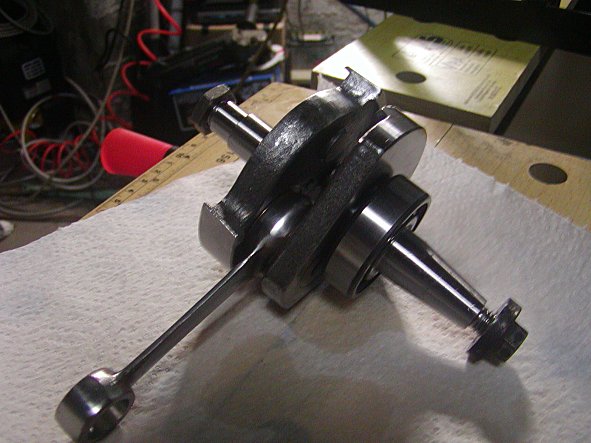

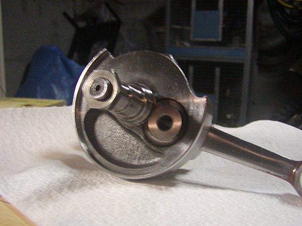

comunque l'albero l'avrei anticipato di brutto, quanto hai detto che hai tolto? 13mm??
ALMENO 22-23mm avrei tolto, comunque a fare il lavoro al top andavi a vedere con albero e pistone montati quando chiudeva le luci d'aspirazione e tagliavi da li direttamente

vespozza ha scritto:
...ho notato delle vibrazioni di troppo,mi spiego meglio,al minimo sono assenti,ma appena dò gas,nella progressione del motore c'è un momento in cui avverto delle vibrazioni che dopo aver raggiunto un numero di giri più elevato scompaiono...
Credo che le vibrazioni dipendano proprio dall'anticipo dell'albero.
Un lavoro fatto per bene, richiede oltre che l'anticipo dell'albero anche la riequilibratura dello stesso che deve essere fatta da officine specializzate.
Teoricamente la riequilibratura andava rifatta a tutto l'asse pignone-albero motore-volano così come montati nel motore chiuso (quindi con cuscinetti, chiavette, rindelle e bulloni montati).
Questo tipo di lavoro oltre a scongiurare le vibrazioni provenienti dal motore, allungano, e di molto, la vita dei cuscinetti di banco.
Ora però è tardi per fare tutto questo.

molto bella,anche io avrei anticipato un altro poco l'albero...PS:HAi tinto d'alluminio anche il carter ??

mah ciccio sinceramente da quanto posso dirti, a meno che non tagli mezza spalla, non è che si sentano ste gran vibrazioni, o per lo meno, non mi è mai capitato
Si...tinta per carter tankerite...stile fast & furios....
Comunque riguardando il post l'anticipo è a 15mm forse un pelo di più ecco foto....
47,6 KB
56,33 KB
Come vedete l'anticipo è stato fatto seguendo il profilo originale appunto per sbilanciare meno....sembra strano anche a me...
intanto ho notato che la vibrazione causata da motore colpisce anche i manubri...mi sa che smontero il manubrio è controllerò bene i cuscinetti di sterzo e le varie ghiere...
casomai cambio anche il gobbino...si sentono le molle del telaio della sellami monterò la sella del 125...
Dimenticavo...che anticipo accensione mi consigliate???per ora sono alla tacca originale....ruoto un pelo in senso orario???

Inserito il - 07/07/2009 : 22:12:29  Mostra Profilo Invia a vespa_90 un Messaggio Privato
sisi ritarda un paio di mm
Fidati, bastano 5 grammi per squilibrare un'albero motore (come qualsiasi altra cosa oggetto di rotazione).
Basta pensare ai pneumatici di una macchina che con 10, 15 grammi di staratura, nonstante un regine di rotazione nettamente inferiore a quello di un albero motore, generano quella fastidiosissima vibrazione dello sterzo, immagina 20 grammi su un albero motore che raggiunge anche gli 8000 giri/min!!!!
Poi con ciò non voglio dire che tutti gli alberi anticipati artigianalmente e non riequilibrati generano vibrazioni avvertibili, però la gran parte lo fa e i cuscinetti ne risentono.
