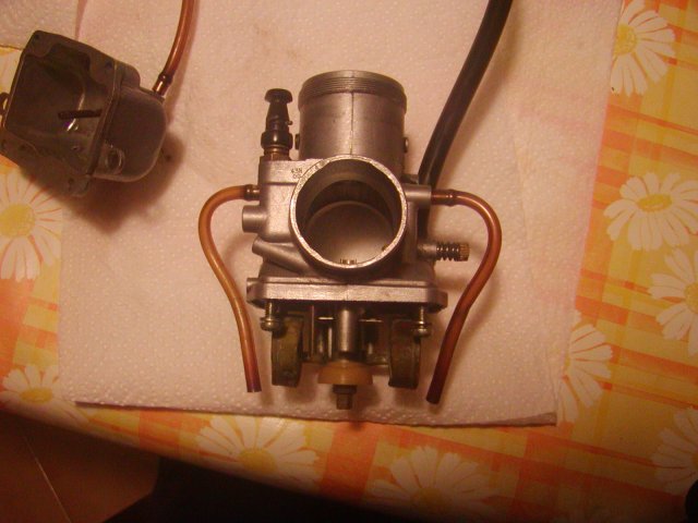

Ho bisogno di voi....scusate l'OT....
Ho tra le mani il mikuni tx 34 del cross 250 di mio papa....il problema č che una volta aperto il rubinetto questo si mette a pisciare dalle 2 cannucciette superiori,voi penserete allo spillo del galleggiente che non chiude...e invece chiude perfettamente...oltra a questo il cross non si accende e si imbroda di brutto tanto che la benzina dopo un paio di spedalate esce a fiume dallo scarico..comunque l'unica cosa strana che salta all'occhio č che i gallegianti sono schiacciati anche se sembrano funzionare.
boh questi carburatori giapponesi non li capisco propio...
Comunque č veramente enorme dovreste vederlo a fianco ai carter vespa

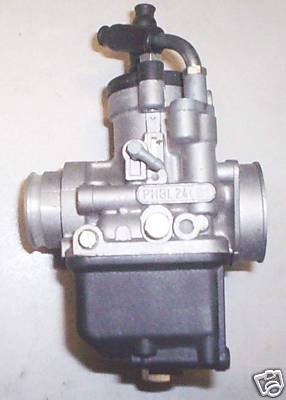

Dovrebbe arrivare domani...come potete notare č attacco maschio quindi necessitā o dell'apposito collettore malossi con manicotto elastico(che costa il doppio di uno normale)o me ne costruisco uno artigianale.
Tuttavia si potrebbe anche modificare un colletore per attacco femmina tornendo i primi 3-4cm ma questo non so se č fattibile...a voi i commenti...

io sono del parere di comprare o il malossi o farsene uno che da anche pių soddisfazioni...non so se l'idea del tronire sia fattibile
Malossi..impenno e vo nei fossi..pinasco impenno ma non casco.

prendi il manicotto e vai col lissio!!
tornire un collettore č impossibile,
o meglio difficilissimo!!!
per il Carbo-big invece io credo che se la benza tracima dagli spurghi il motivo č solo uno...
livello troppo alto in vaschetta!!
e se č troppo alto perche lo č???
perche da dove arriva la benzina non c'č tenuta!
e quindi lo spillo non tiene!!
se ci fai caso per bene, la punta dello spillo sarā consumata in modo anomalo...
cambialo e vedrai che il problema non sussisterā piu!!!

o anche un forellino nei galleggianti, controlla tutto per bene, magari c'č da piegare un attimo la linguetta dei galleggianti stessi

Sti giapponesi secondo me non hanno ancora imparato a fare i carburatori...il perno del galleggiante non esce...
adesso vedro con la calma di farlo uscire poi vedremo....anche se soffiando nel tubo benzina e portando a chiusura il galleggiante tiene perfettamente,forse non chiude del tutto a causa dei galleggianti schiacciati con eventuali fessure come dice vespa 90...boh sapete cosa vi dico cambio il gallegiante(se lo trovo)e vediamo...

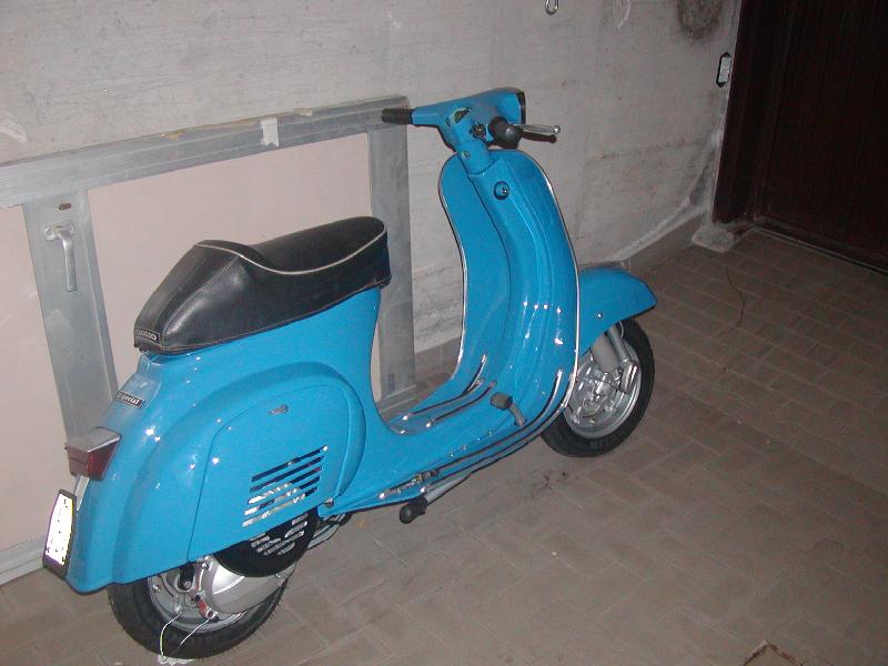

Finalmente dopo mesi di attesa ho provato sto benedetto polini...
Devo dire che ci sono aspetti che mi piacciono e altri meno,infatti ho notato delle vibrazioni di troppo,mi spiego meglio,al minimo sono assenti,ma appena dō gas,nella progressione del motore c'č un momento in cui avverto delle vibrazioni che dopo aver raggiunto un numero di giri pių elevato scompaiono.
Ora di conseguenza ho cambiato il volano da 2,2 kg con un'altro da 2,2 pensando che il primo fosse sbilanciato ma nessun miglioramento...a questo punto o provato quello da 1,6kg e dando due sgasate cosė da fermo sembrano essersi attenuate,purtroppo non ho potuto provarlo a fondo....ho schiavettato poco dopo.
Ma č possibile che un albero anticipato a 1,3 seguendo il profilo originale dia questi problemi?????soluzioni???
Passiamo ai pro....in marcia il motore tira bene anche se la messa punto e la carburazione vanno affinate...per ora mi sono riservato un tirata e sembra salire davvero bene...
ps ho l'ammortizzatore posteriore scarico magari č lui che trasmette vibrazioni come se fosse rigido ???
Ostiā dimenticavo vi piace??č quasi finita....

Inserito il - 07/07/2009 : 10:30:37  Mostra Profilo Invia a vespa_90 un Messaggio Privato
ciao complimenti
direi che un volano sugli 1,6kg č il meglio per quel motore, anzi se riesci a scendere ancora 100-200 grammi avrai ancora pių cattiveria soprattutto in progressione
dai aggiornaci, magari fai un bel video che vogliamo sentire in moto la belva
