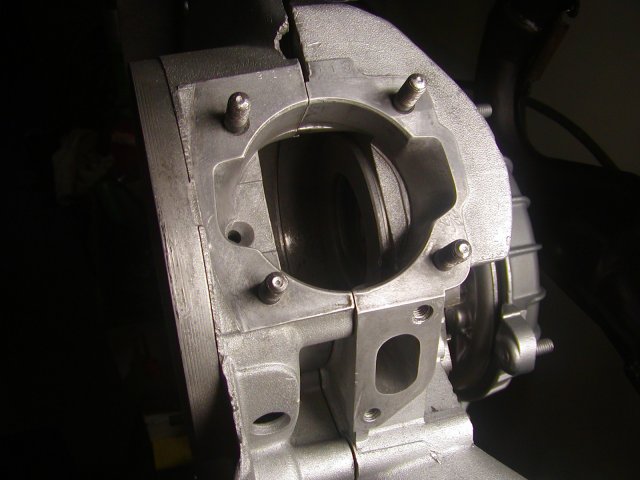

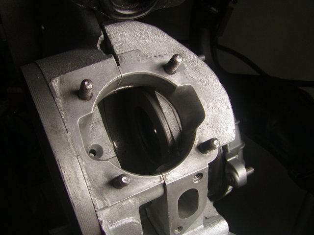

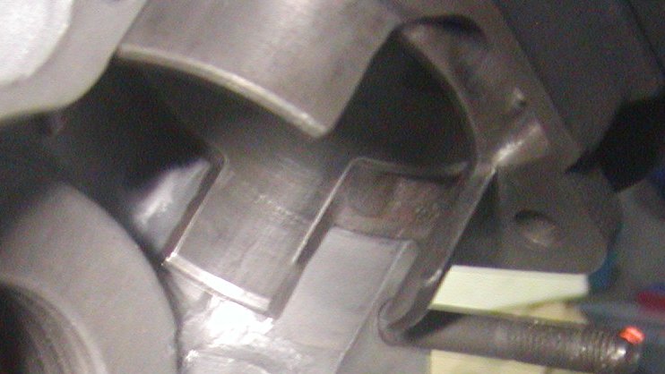

Eccoli ragazzi semirifiniti....che dire...pensavo peggio...
Se vedete difetti sparate!!!!
ps quello lato volano non so perche ma mi da l'impressione di essere pių grande...forse perō č per la mancanza della bordatura del piano d'appoggio ed la presenza del foro per la lubrificazione che lo fānno sembrare cosi...Boh????
Comunque la raccordatura col gt non lascia dubbi sono identici...

bene! ma sto 102 quando lo monti?? ancora un po' e fa la muffa

ciao vespozza....vedo che non hai aperto il terzo travaso...lo devi ancora fare visto che dici che sono semifiniti o non lo apri???

uč Sergio!!
ta l'čt slargat al bųs dela lubrifica??
se te lét mia fāt,
ripasél cola pōnta de sčs!
secondo me il terzo travaso non fā la differenza...poi a pensarci bene il taglio della camicia che ho effettuato funge propio come tale...

ciao se vuoi ho la 4 DRT da vendere se non la vuole il ragazzo che mi ha contattato prima che non ho pių sentito
comunque attento a fare lo scivolo del 3° travaso che li non c'č abbastanza materiale per fare tenuta, montalo cosi senza scivoli

Inserito il - 24/02/2009 : 08:20:36  Mostra Profilo Invia a n/a un Messaggio Privato
giā visto montato con quel taglio che hai fatto concordo con quello che ti ha detto vespa90 ossia di lasciare perdere perche per aprire il terzo travaso ci sarebbe da lavorarci parecchio per poi avere ancora tenuta....solo che da come ho notato che lavori con la massima cura in questo post avevo pensato che avresti anche aperto il terzo

X pod89
č esattamente per il motivo che dici tu che ho optato per il taglio della camicia,infatti in quel punto c'č poco materiale sopprattutto nella zona del prigioniero...
