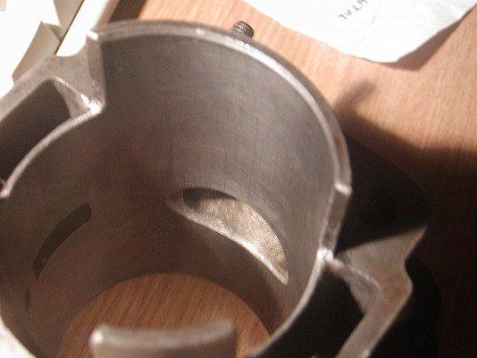

...per ora sono arrivato a 35mm all'incirca il 64%...e penso che dopo il discorso di carlo mi fermerò qui per un discorso di affidabilita e durata... anche se carlo quei 33 mm massimi che tu dici io me li sono trovati belli originali(e posso assicurare che il mio ormai stanco polinazzo non è mai stato toccato)...infatti facendo due calcoli corrispondono esattamente al 60%...che ipotizzo e sottolineo ipotizzo sia uno standard per la classe 100cc...o sbalglio?
Comunque beccatevi la foto dello scarico sgrezzato ancora da rifinire e lucidare a specchio...più avanti una foto del pistone e del cilindro finiti a cui andranno addolciti tutti gli spigoli....

Boh, per darti conferma dovrei andare a misurare...a lume di naso, però,credo che la larghezza come l'hai fatta tu sia più che sufficiente. Dalla foto non si vede molto bene ma forse bisognerebbe rimuovere ancora un pò di materiale dalla zona che ho segnato, per avere un raccordo più dolce col condotto di scarico, altrimenti si stringe troppo bruscamente...
31,96 KB
Cmq il tuo mdo di lavorare mi piace molto: pulito, ordinato e "ragionato"...bravo!!

grazie carlo...mi dispiace per il tuo doppia spirazione...sappi però che postando la tua esperienza hai reso noto un problema che molti sottovalutano.....
comunque hai ragione...avevo propio il mente di addolcire quel punto...in fatti passando col dito si sente un scalino abbastanza brusco...

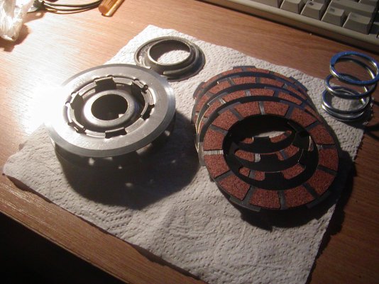

Ciao,
ho bisogno di alcuni consigli per la frizione....come vedete in foto ho a disposizione una frizione 4 dischi con molla rinforzata e quindi il disco bombato drt...
Ora vi chiedo se avete qualche accorgimento per migliorare ed evitare fastidiosi problemi di regolazioni...io ho iniziato a levare le sbave di sughero dai dischi...
poi pensavo di prendere la molla color oro del primavera perche questa rinforzata mi sembra durissima(ho anche l'originale ma penso che provochi slittamenti)...
inoltre visto che devo ordinare la quarta corta pensavo di prendere anche il cestello monomolla dato che il mio ha dei segni dove c'è la sede della chiavetta...
Se avete qualche barbatrucco da darmi...
52,48 KB
12,17 KB
e ricordate:
BRUNOET3
la Stròpa di BR1
3834 Messaggi
Inserito il - 08/02/2009 : 20:06:21  Mostra Profilo Invia a BRUNOET3 un Messaggio Privato
monta quella lì di molla!!
controlla la molla mandata a pacco una volta montata tra cestello e disco portamolla,
che le battute del disco portamolla abbiano tutte la stessa distanza dal fondo di ogni singola gola!!
in pratica,
prendi il cestello,
metti la molla,
metti il portadisco e premi fino a mandare a pacco la molla,
gira il pacco a gambe in sù,
e guarda sul fondo di ogni spacco del cestello!!
sisuramente da una metà avrai il disco portamolla contro il fondo di due/tre gole del cestello,
e dall'altra metà avrai circa 1,5/2,0 mm di aria..
ecco,
spacchetta tutto e spiana la molla solo dalla metà dove c'era aria!!
rimonta nella stessa posizione,rimanda a pacco e ricontrolla!
così finchè il disco andrà a pacco tutto a pari!!
cosa utilissima da fare!!!
poi, sull'ultimo disco d'acciaio,(quello dal lato del disco bombato DRT)
piega le alette interne del disco stesso di circa 1 mm
e di ancora 1 mm in giù quelle esterne dell'ultimo disco guarnito!!
eviterai di spappolare i dischi in breve tempo...
in fine tieni sempre ben presente,che OGNI ORGANO E PARTE DELLA FRIZIONE DEVE LAVORARE DRITTO E IN PIANO!!
da lì capirai tutto cio che c'è ancora da fare!!

Inserito il - 09/02/2009 : 17:39:41  Mostra Profilo Invia a vespozza un Messaggio Privato
Eccomi...
due domande...
potro sembrare banale...ma la molla come la spiano???forse una molla polini o malossi è già a posto???
il verso della piegatura delle alette quando rimonto tutto è:
quello lato disco bombato verso il basso.....mentre l'ultimo verso l'alto...giusto???
12,17 KB
e ricordate:
BRUNOET3
la Stròpa di BR1
3834 Messaggi
Inserito il - 09/02/2009 : 21:13:38  Mostra Profilo Invia a BRUNOET3 un Messaggio Privato
no, tutte verso il basso altrimenti escono dal cestello!!!
poi ancora,
le molle polini e malossi sono le peggiori come parallelismo!!
ma haimè,
la molla malossi è la piu affidabile e dura!!
spianala con il flessibile con disco lamellare o a mola!!

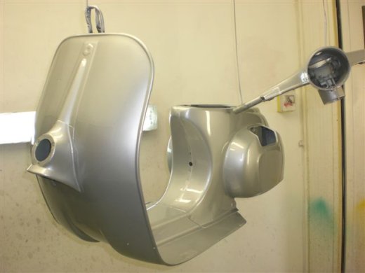

Ciao ragassuoli...scusate ma in questo periodo sono stato un pò preso per varie faccende...

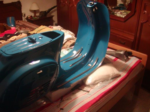

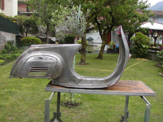

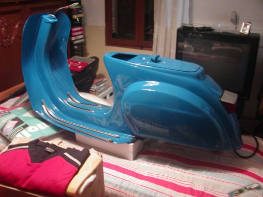

Quindi i lavori continuano...
Ultimamente ho accantonato il motore in attesa dei pezzi e mi sono dedicato un pò al telaio della special...
Prima delle foto però,devo raccontare la storia del mio telaio....ebbene era lì che aspettava me,in quel solaio...in mezzo ad un kart ed ad un proto incidentato(rotax con il tipico telaio a "tagliatella")...il propietario(un carabiniere)mi porto lassù,tirò giù il telo che la copriva...eccola...reduce(secondo me)di un giovane a cui piaceva andare per prati,visto le pedane un pò malconce...tamarrata anni 80'...naso px,manubrio et3,fox,sella lunga...
Quando l'ho presa ero alle prime armi...non sapevo a cosa andavo in contro...diciamolo,ho preso un' i******a!!!
Sicuramente non perfetta,incompleta e di un colore improbabile(arancio fosforescente),piena di buchi che pare un groviera...
Devo ammettere che durante il restauro stavo per mollare...troppo compromessa...poi ci si mettono anche quelli che ti dicono"hai comprato la vespa???no perche ne ho trovato una bella e completa a 400€"...
Ma alla fine posso dire che dopo tanta fatica(ormai il più e fatto)e uscita bene...merito del mio preziosissimo carroziere di fiducia...persona ormai rara...
Dai,basta parlare...beccatevi un pò di capolavori del mio carroziere...
La mia special del 79 azzurro cina in fase di restauro(scusate le foto ma la macchinetta e del dopoguerra)...è piu bella dal vivo!!!..

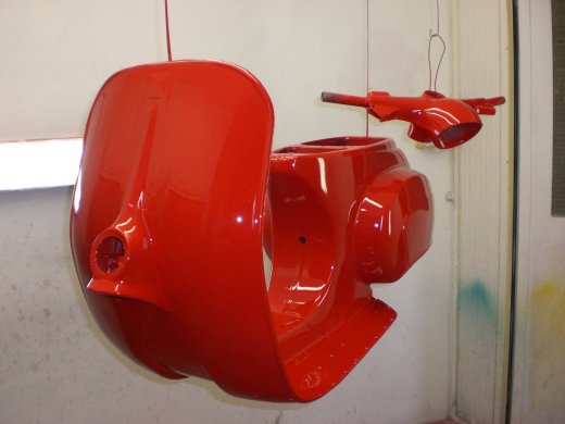

E i veri capolavori...
Sportellino piccolo...
27,33 KB
Primavera...
24,97 KB
Special...
24,12 KB
e questa di cui mi sfugge il nome...(sono fermo alle small)
44,16 KB
