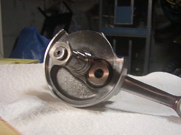

per il taglio sull'albero devi asportare 15 mm dalla parte dell'anticipo,
quella dove la polini consiglia 23..
che per il 102 son davvero tanti...
rischieresti di farla morire troppo sotto,
e concentrare il picco massimo di potenza un un range di giri molto alto e ristretto...!!!
quindi anticipa di 15m semplicemente con un flessibile con lama da taglio da 2mm.
cerca in oltre di seguire e ricreare il profilo originale,
a forma di "onda"....
il taglio dritto per anticipare a mè non è mai piaciuto....
l'onda rende un pelo meglio e sbilancia di meno!!
mi raccomando,
proteggi bene dalla limaglia la gabbia della testa di biella !!

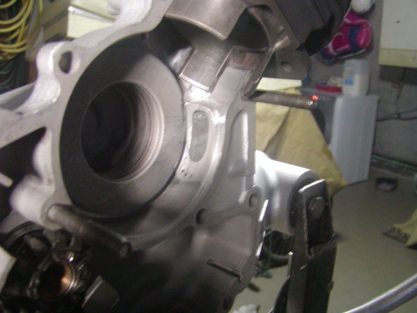

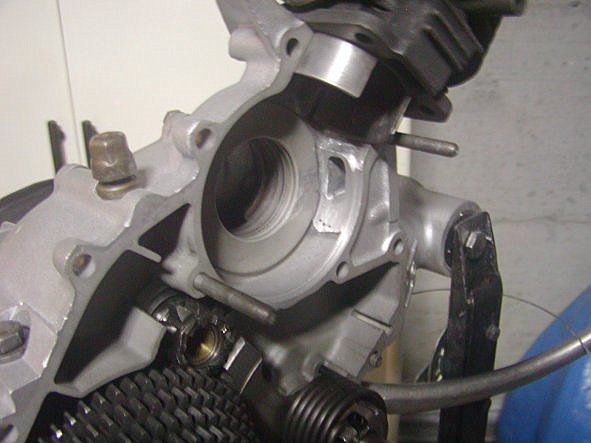

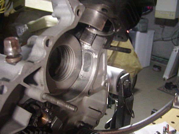

Aggiornamenti:
Oggi ho sistemato la valvola facendola più spigolosa nella parte bassa...ed eccovi l'evoluzione della mia valvola
44,15 KB
40,03 KB
52,92 KB
Va bene così?
Poi ho anche anticipato l'albero a 15mm(sotto consiglio del buon bruno)forse un pelo in più,ma che ho compensato(o almeno spero) tenendomi preventivamente piu strettino sulla valvola ...il tutto seguendo il profilo originale dell'albero...ecco le foto...
47,59 KB
56,31 KB
se c'è qualche cosa da correggere sparate senza esitare....

ottimissimo lavoro con l'albero!
davvero un bel taglio e bella rifinitura!!
la valvola va ancora lavorata parecchio nella parte bassa..
fagli propio gli spigoli vivi !!
vacci dietro piano piano fino a rederli piu "angolosi" che puoi!!!
