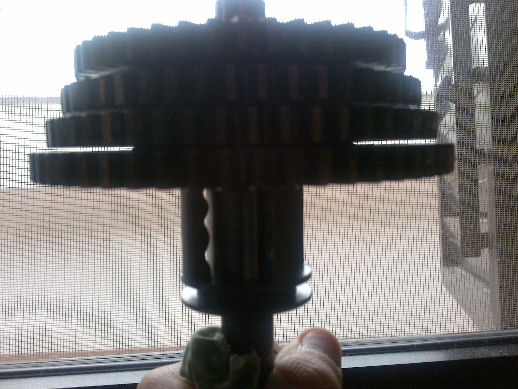

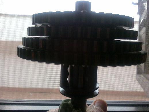

Ecco qui' 50erre, 2 foto del cambio pk praticamente, nessun ingranaggio č a contatto con un altro e la crociera combacia perfettamente!

Ora attendiamo qualche altro vespista che ci dica come vanno montati gli altri cambi cosi' una volta per tutte non ci saranno piu disc. a proposito!
