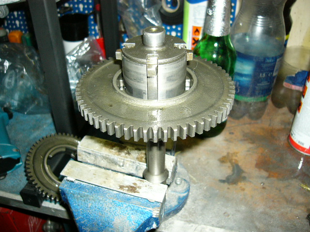

Inserito il - 22/01/2009 : 16:06:31  Mostra Profilo Invia a 50erre un Messaggio Privato

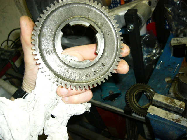

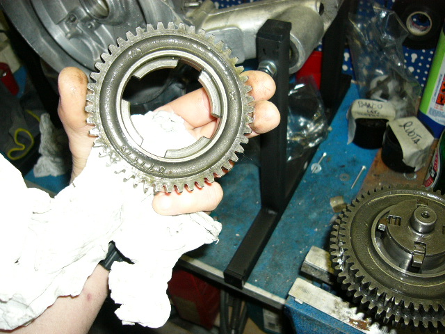

Oggi ho controllato per bene la disposizione esatta degli ingranaggi del cambio e come pensavo la disposizione esatta e' con le scritte rivolte verso il basso,cioe' verso la ruota.
145,59 KB
Posizione esatta,con le scritte rivolte berso il basso
145,79 KB
L'ingranaggio della prima marcia con le scritte verso l'alto(come detto da devilfg)
58,2 KB

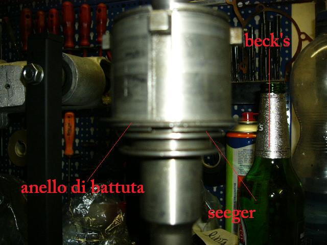

L'albero del cambio con seeger e rondella...
139,37 KB

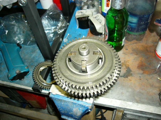

1
143,56 KB
Ingranaggio in sede
146 KB

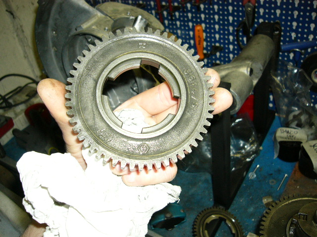

2
145,21 KB
ingranaggio in sede
149,23 KB

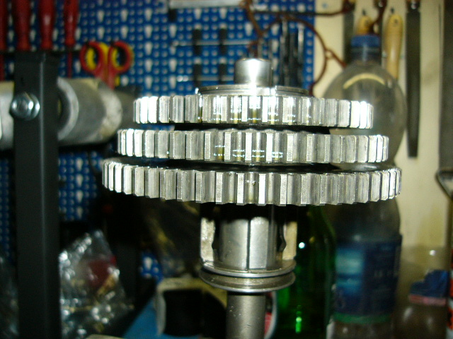

3
146,81 KB
E anche l'ultimo ingranaggio in sede con il seeger installato.
Credo,ma non ne sono sicuro che questo valga anche per il 4 marce.

allora siamo arrivati ad una conclusione cioè
CAMBIO 3 MARCE : TUTTE LE SCRITTE VERSO IL BASSO
CAMBIO 4 MARCE : LA PRIMA CON LE SCRITTE VERSO L'ALTO (cioè verso il volano) IL RESTO CON LE SCRITTE VERSO IL BASSO (verso la ruota)
Comunque durante il montaggio controllare ingranaggio per ingranaggio se la battuta coincide perfettamente o meno
D'ACCORDO
