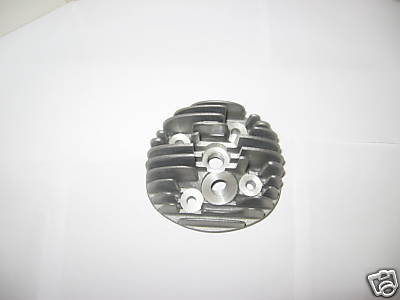

                      |  il secondo sembra un foro artigianale |

                       una grande cavolata, avevo letto in passato sulle doppie candele, c' era stato un periodo in cui erano "di moda" poi scoprirono che ne funzionava solo una alla volta, e quindi era inutile e peggiorava le prestazioni |

                      |  quelle eurocilindro x 130 a doppia centralina/bobina mica erano cavolate..... |

                       ma scusa mettiamo per ipotesi ke funzionerebbero contemporaneamente..che benefici porterebbe al motore? cioe' 1 o 2 scintille!!    |

                      |  se funzionEREBBERO tutte e due si ha una migliore combustione della miscela,di conseguenza meno residui incombusti,meno incrostazioni,motore piu brillante,tempertaura d'esercizio leggermente piu bassa,quindi maggior resa anche dopo un lungo utilizzo continuato del motore |

                       per me sn tutte cavolate ho letto post su queste testate anche per large |

                       ma la domanda principale rimane questa MA CON 2 CANDELE NON CI VOGLIONO 2 BOBINE? cmq c'e chi dice che non funziona che chi dice di si  esempio IO DICO DI NO e soltanto una trovata....una delle solite |

  su accensione a puntine e elettronica 6 poli le 2 scintille sono contemporanee,sulle elettroniche 4 poli si sfrutta il funzionamento della seconda scintilla ritardata e si ha il massimo del beneficio derivante dall'uso della doppia candela. crederci o no a qualcosa servivano,prima di giudicare,meglio provare

  1 teoria avevo letto che le teste con 2 candele un tempo venivano usate in gare cross o comunque in condizioni difficili dove se per caso la prima candela andava a quel paese il pilota doveva solo sfilare la pipetta e inserirla nel'altra candela e ripartire. mi sembra che anche su aerei ultra leggeri ci sia ladoppia candela e la doppiA bobina ma non lavorano mai assieme,una sostituisce l'altra ed è il pilota a deciderlo in caso di guasto. 2 teoria in questo caso invece se lavorassero insieme... sono collegate in parallelo, e si dividono i mega migliaia di wat.. o di volts.. credo volts... fanno entrambe una scintilla "povera", piccola.. cosa che forse però si risolve mettendo 1 bobbina maggiorata. e ne ha una sola bobbina, ma maggiorata, perchè se avesse 2 bobbine dovrebbe dare correbte ad entrambe, cosa che un volano solo non riuscirebbe a fare, quindi ci vorrebbero 2 volani.. invece una maggiorata, la corrente che gli arriva dal volano credo che riessca bene o male a bastrgli |

  considera che con un volano con i magneti buoni,puoi usare la scintilla della candela x fare le saldature  se i magneti non sono spompi le due bobine buttano fuori la stessa corrente di come se ce ne fosse solo una  |

                       Nei motori di grossa cilindrata unitaria in cui la camera di combustione ha determinate dimensioni la doppia accensione serve poichè il fronte di fiamma si propaga da due punti e consente di completare la combustione in un tempo minore conseguentemente è possibile ridurre l'anticipo e ottimizzare le prestazioni.
  In un cilindro da 125 - 200 cc credo sia inutile la doppia accensione, inoltre la camera di combustione della vespa è emisferica quindi non vi è modo di alloggiare in modo razionale due candele, come sono nella foto sono sicuramente inutili. |
