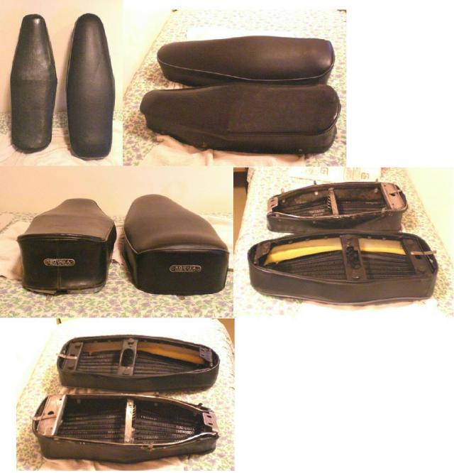

ecco le due selle lunghe
una è un usato, l'altra nuova è riprodotta
esattamente non sò se sono giuste
(spero almeno che quella usata sia ok)
POETA.... help help help

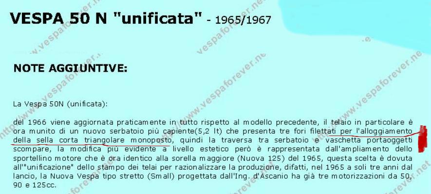

Inserito il - 26/02/2009 : 07:45:58  Mostra Profilo Invia a alfred un Messaggio Privato
hei!!! guarda che la tua è come la mia non posso sbagliare .....
Ti ho messo i due riferimenti della corta e delle allungate
dove si riportano i tipi di sella
1. sul link delle corte dice chiaramente che si mettevano le lunghe in alternativa/optional alla sella triangolo
Mentre sul link delle allungate si riporta che il gobbino fu messo a partire dal 69
ergo : sulla tua ci andava il triangolo, ma si poteva mettere quella lunga e cmq non ci andava il gobbino
ed eccoti anche uno stralcio dal link unficifate
ripeto mi rimane solo il dubbio su come doveva essere il modello di sella lunga
63,39 KB
p.s. la foto sul link delle unificate con le 2 vespe con sella a gobbino è errata e fa confusione

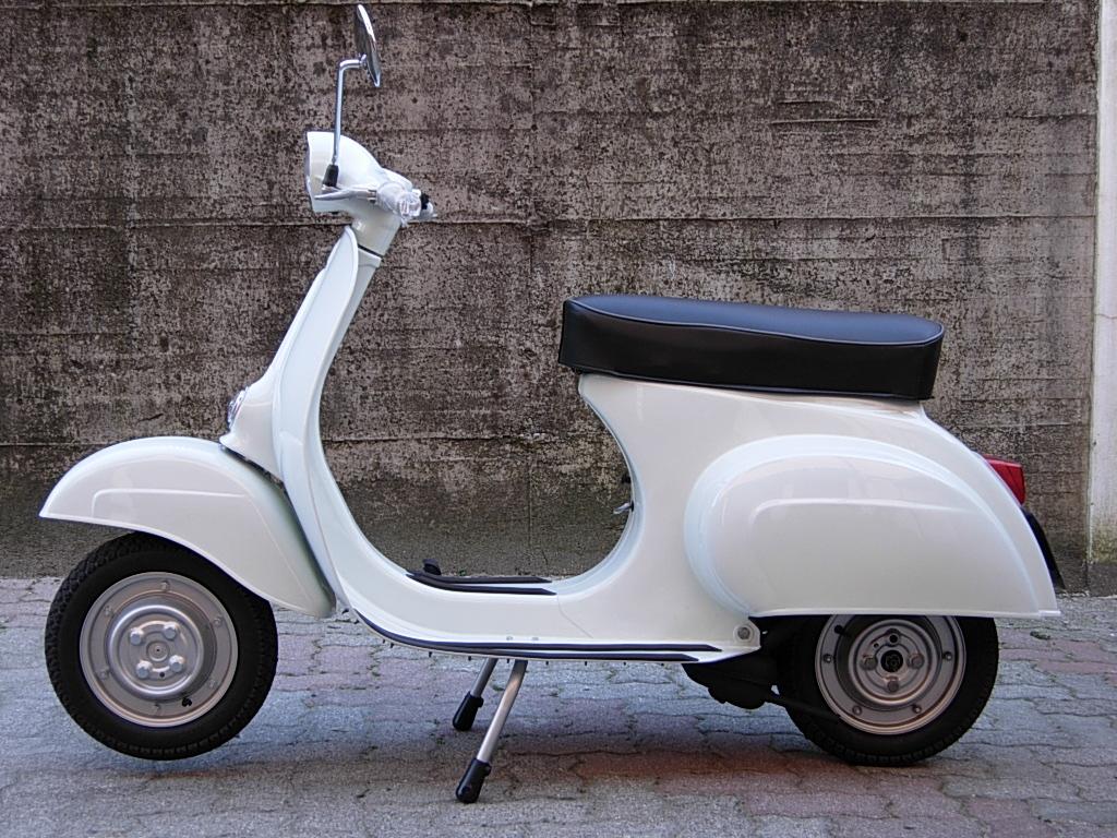

Inserito il - 24/03/2009 : 16:41:44  Mostra Profilo Invia a n/a un Messaggio Privato
Non è ancora finita, ma ci siamo quasi....
Come ERA:
310,46 KB
Come E':
175,67 KB

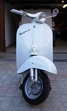

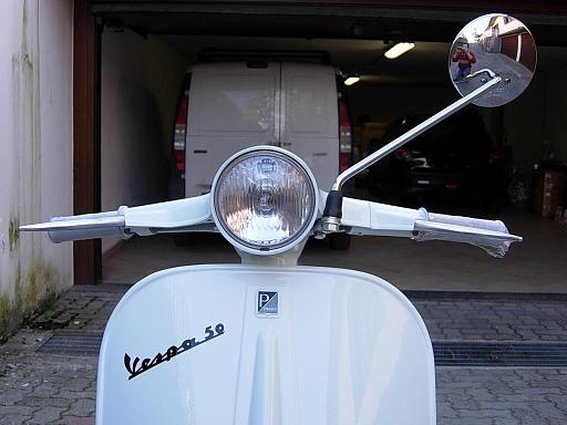

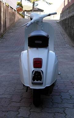

Inserito il - 24/03/2009 : 16:47:38  Mostra Profilo Invia a n/a un Messaggio Privato
ALTRE FOTO:
48,69 KB
24,11 KB
25,21 KB
37,57 KB
Cosa ne dite? manca acora qualche particolare, e poi ci siamo, no?
