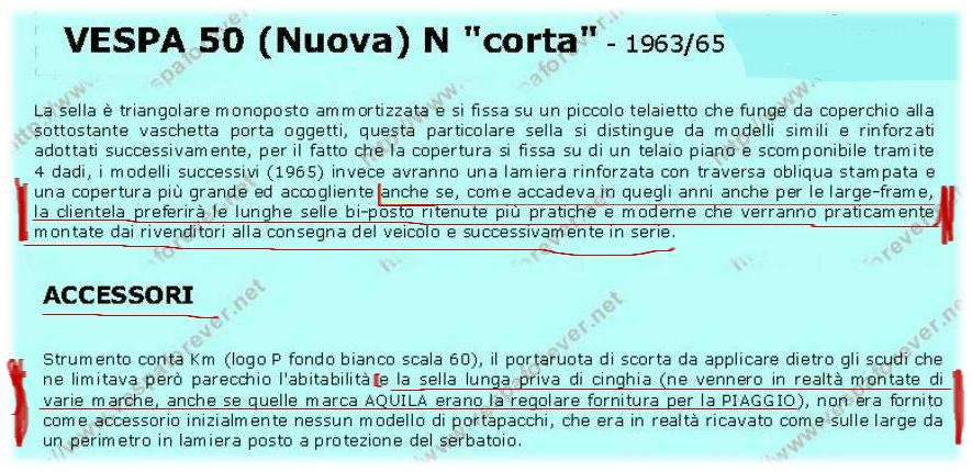

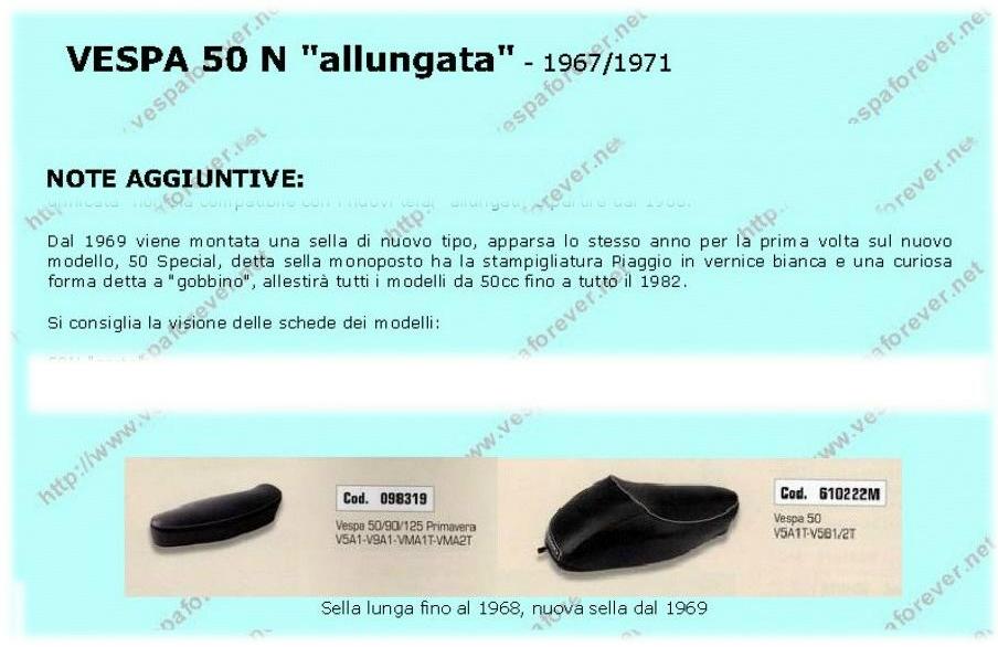

Inserito il - 25/02/2009 : 18:05:23  Mostra Profilo Invia a alfred un Messaggio Privato
Allora ti rimando a quanto disse POETA nel mio post "50n 1967"
dove mi rispondeva in merito alla mia sella triangolare
da Poeta :
" Per la SELLA : è lei anche se le UNIFICATE montano di solito quella lunga priva di scritta e cinghia, con targhetta AQUILA made in Italy, questa corta è per i modelli 50N e Nuova125 fino al 1968 8e solo loro), noterai che ha la base in unico pezzo con traversa obliqua, la scritta ricorre spesso e al MUSEO ce ne è una con quella targhetta!!! Ma...nonme la racconta giusta! La sella sì è giusta, uan seconda serie corta, ma la targhetta credo andasse AQUILA made in Italy!!!! E' comunque argomento controverso...le ho entrambe quelle targhette, sulla mia 50N 2corta" del 65 montreò quella AQUILA."
ed ecco uno stralcio tratto dalle schede tecniche :
95,7 KB
62,35 KB
desumo quindi che x la tua (50n1967) anche la sella lunga è giusta
resta da chiarire bene quale sia il modello esatto
se non erro dovrebbe essere nera (o scura) con il bordino chiaro (grigio) senza cinghia passeggero e senza serratura di chiusura
x la chiusura c'era una levetta
(che andava a chiudere sul "funghetto")
con mollettina di ritorno
appena le trovo, posto due foto di quelle che ho io
(una delle due la metterò sulla 50/64 (rossa) che ho in restauro)
vediamo cosa dice POETA
