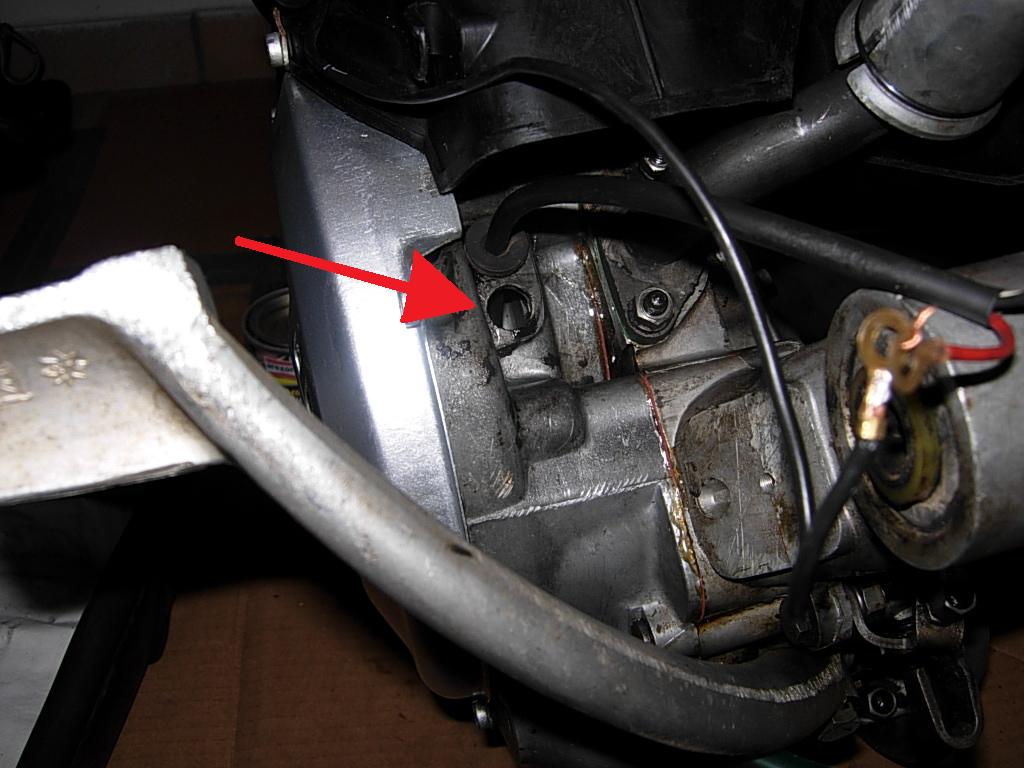

Rieccomi a chiedere un'aiutino...
Oggi sono andato dal meccanico ed ho ritirato il motore...mi ha dovucto sostituire un cifro di cose: pistone,cilindro,biella,frizione,puntine,paraoli, ecc..
Una volta arrivato a casa, mentre lo guardavo ben bene, ho notato il "buco" indicato nella foto.
Mi sapreste dire cosè? E' normale? A cosa serve?

Inserito il - 05/02/2009 : 18:19:40  Mostra Profilo Invia a devilfg un Messaggio Privato
E' il foro x far passare i cavi dello statore elettronico(nn a puntine)!!!
nn preocc.

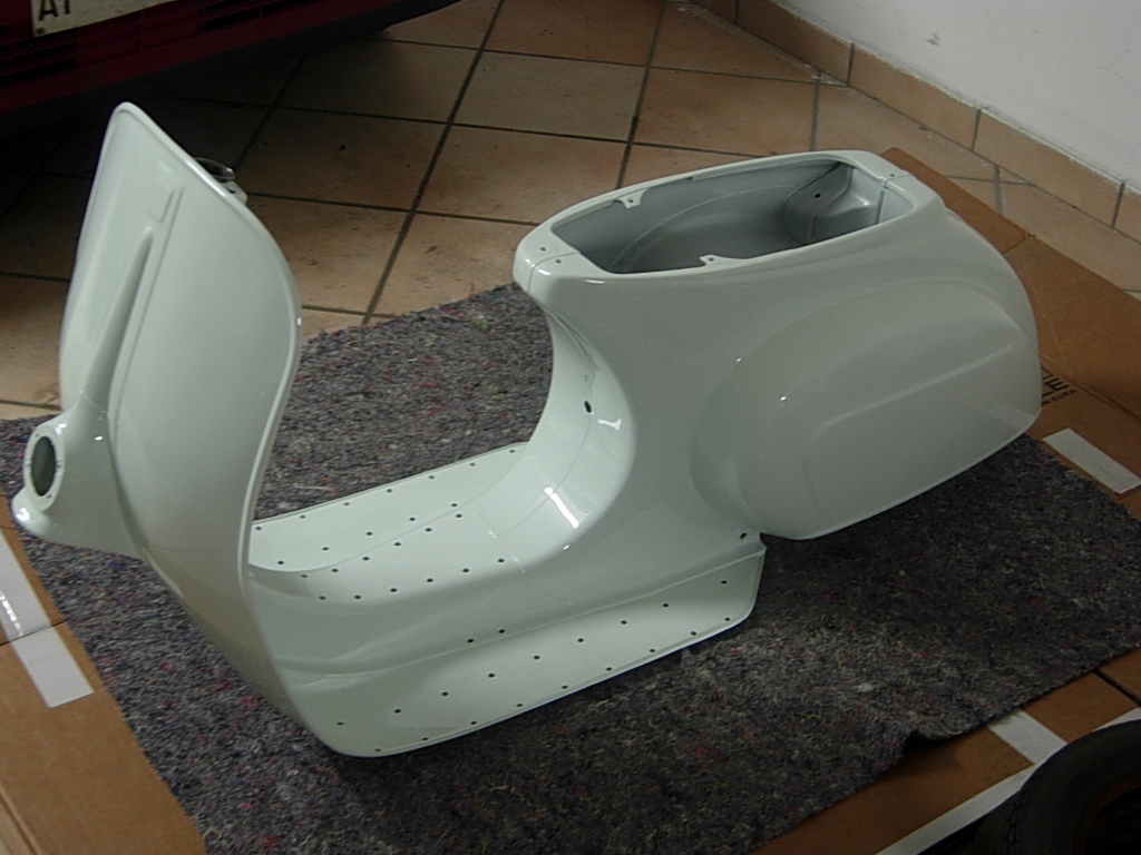

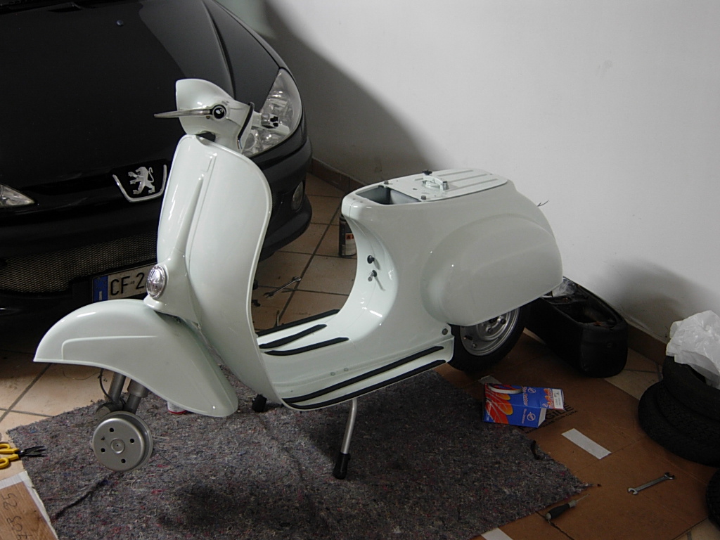

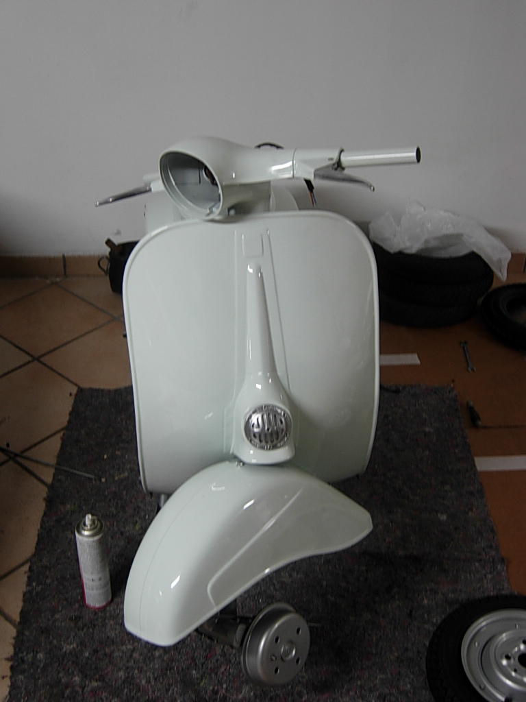

Ciao ragazzi, in questi giorni ho ritirato la vespa dal carrozziere e il motore dal meccanico, ora la sto riassemblando cercando di curare il tutto nei particolari....
ecco qualche foto:

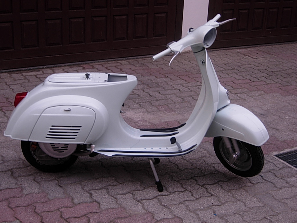

Inserito il - 24/02/2009 : 19:52:09  Mostra Profilo Invia a n/a un Messaggio Privato
278,77 KB
NESSUN COMMENTO? CRITICA, E O APPREZZAMENTO?

sta venendo uno SPETTACOLo!!!!!...sella lunga o monosella?
..che il colore è TUTTO!!.
vitto93
3438 Messaggi
Inserito il - 24/02/2009 : 19:55:28  Mostra Profilo Invia a vitto93 un Messaggio Privato
C@zzo che bella..complimenti, sei già a buon punto!
