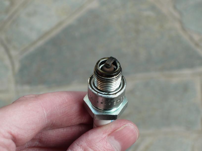

Ciao ragazzi, questo weekend il mitico Bruno è venuto da me con la stroboscopica ed abbiamo potuto finalmente fare la messa in fase al mio M1!
Come temevo è risultata parecchio ritardata, era attorno ai 13-14° di anticipo iniziale! In un paio di tentativi l'abbiamo settata a 22,5° di anticipo iniziale a 1500 giri: in tal modo, tenendo conto dei 7-8° di ritardo indotti dalla Parmakit, si arriva a circa 15-16° di anticipo ai regimi più elevati.
Dopo averla provata posso dire che ora ha un minimo più regolare ed anche più sensibile alla messa a punto della carburazione. Ai medi regimi non è cambiato molto ma mentre prima, nel passaggio tra i medi e gli alti, tendeva a sporcarsi, ora ha una progressione lineare e inoltre sembra avere anche più potenza e più allungo agli alti...la 3a marcia è impressionante, ho raggiunto i 9800 giri con 115 indicati al tachimetro, mentre in 4a su circa 500 metri ha preso 8200 giri senza abbassarmi (ma poteva salire ancora..)
La cosa più significativa, però, è che senza aver minimamente toccato la carburazione, la candela è passata dall'essere nera e imbrattata ad un più soddisfacente colore nocciola scuro, la situazione attuale la vedete in foto:
 48,61 KB
Come vedete è ancora scuretta, probabilmente si potrebbero ancora togliere 3-4 punti di getto max ma non credo che lo farò, preferisco tenermi un certo margine di sicurezza per salvaguardare l'affidabilità, tanto di allungo e di potenza, già così, ce n'è fin troppo
Un saluto a tutti e un grazie ancora a Bruno per il magnifico lavoro che ha fatto con questo motore! |

bhe,direi che come candela ci siamo quasi!
infatti come ti dicevo dovresti scendere di ancora 5/6 punti di massimo,e vedere poi come và!
bene bene,finalmente questo motore si avvicina sempre piu al top!! |

Eh eh...si, sono davvero contento! Cmq non credo che diminuirò il getto, almeno per il momento, tra l'altro la candela dal vivo appare leggermente più chiara che in foto...magari proverò un 102 al posto del 105, ma non di meno!

| mah se è ok, cioè come prestazioni mi sembra più che a posto, secondo me se smagrisci ulteriormente grippi anche perchè sarà magari la candela nuova (poco colorata) o addirittura la carburazione giusta al pelo, la col freddo che viene ora è meglio non rischiare |

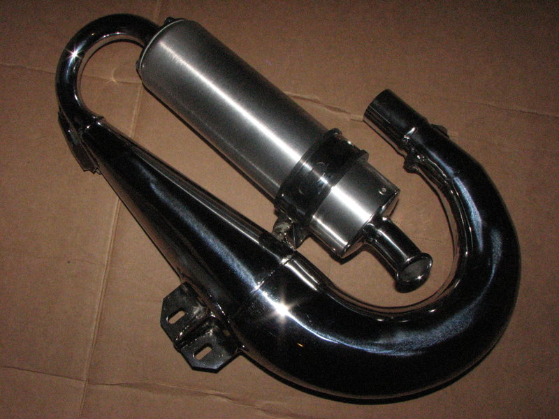

Carlo,io fossi in te,avessi il tuo motore,starei gia pensando ad un espansioncina da turismo.... in particolare pensavo a questa....secondo me è la sua...PM40!!!
 115,4 KB
Che dici??ti ho messo la pulce nell'orecchio ... |

vespozza, che dirti...per caso sai leggere nel pensiero?!? Quella marmitta, la PM intendo, è sempre stata una delle mie preferite, l'avevo anche proposta all'inizio quando stavo valutando le varie possibilità di configurazioni, ed a dir la verità un pensierino ogni tanto ce lo faccio anche adesso.. Però qua e là mi capita di leggere opinioni contrastanti..marmitta da bassi...ed in effetti dai grafici si vede che la potenza viene fuori poco oltre i 7000..insomma non vorrei che venisse fuori qualcosa di poco diverso da una proma...la quale, dal canto suo, va così bene che mi scoccia un pò rischiare di spendere ben oltre 300 euro per ottenere magari risultati poco diversi..
 48,61 KB
