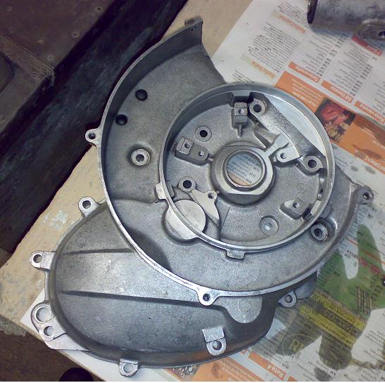

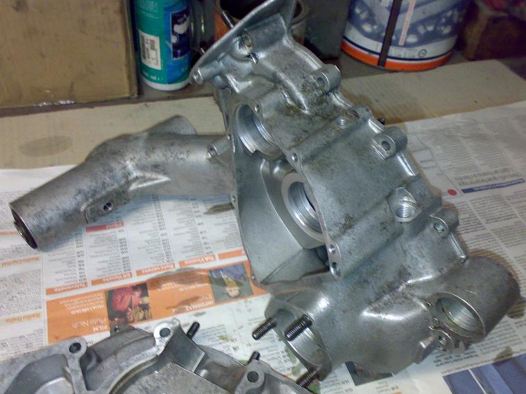

Eccomi qua con il motore!
Allora sono riuscito a pulire i carter con tanto gasolio e diluente, grattando con unn pennello a setole tagliate. Però non è venuto benissimo...ci sono zone che restano sporche...
secondo voi si può fare di meglio? Come???

Dalla foto si vede anche che non ho ancora tolto i silent davanti, perchè non rieso a trovare gli originali...Si trovano, o metto quelli dell'et3?

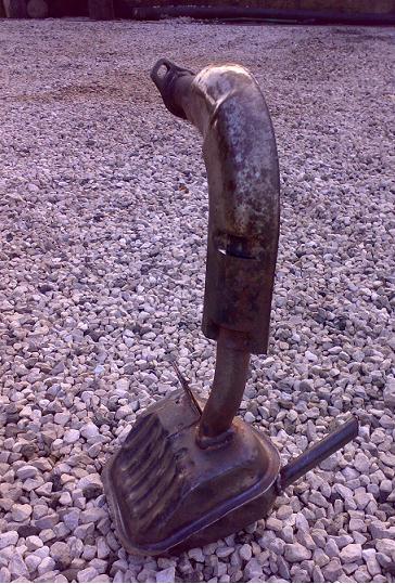

come si fa a sapere se la marmitta è originale?? nella mia non c'è il timbro piaggio, e nemmeno i numeri di omologazione...

Se non ne numeri (igm xxxxx)ne smemma piaggio non e' originale.
Per i silent,io ho preso questi:http://cgi.ebay.it/SILENT-BLOCK-ANT-VESPA-50-SPECIAL-125-ET3-2-PEZZI_W0QQitemZ220343195495QQcmdZViewItemQQptZRicambi_e_Accessori_Moto?hash=item220343195495&_trksid=p3286.c0.m14&_trkparms=72%3A758|66%3A2|65%3A12|39%3A1|240%3A1318
Per sostituirli ci ho messo 10 minuti(ci vuole di piu a togliere il vecchio che a mettere i nuovi)
Per pulire meglio il motore potresti usare un pulitore per cerchi in lega o per motori.

Ho fatto la foto della marmitta...è tutta arruginita...che dite? vale la pena salvarla?
101,42 KB
Inserito il - 11/02/2009 : 08:23:35  Mostra Profilo  Visita l'Homepage di poeta  Clicca per vedere l'indirizzo MSN di poeta Invia a poeta un Messaggio Privato
No, perchè non ha timbratura PIAGGIO!
Dipende poi dal grado di restauro....e dalla disponibilità del money....
Per i carter, vanno benone!
Oppure Chainte-Claire o Fulcron pulitore motori Aerexon con paglietta metallica per pentole o simili, raschia con la paglietta sulle parti annerite.
La marma falla almeno VIRATO ORO.

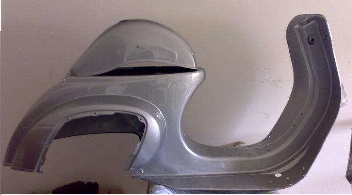

Eccomi qua ritornato dopo quasi 2 mesi di pausa, causa il carrozziere lento che solo adesso ha finito con la vespa, e fine settimana dovrebbe finirmi anche gli altri pezzi color alluminio! Inoltre per altri motivi sn stato fermo anche col restauro del motore.
Per adesso posto questa fotina, purtroppo il carroziere non ha potuto verniciare in nitro come mi aveva promesso perchè a detta sua non riusciva a trovare la tinta nitro metallizzata...(la prossima volta la vespa me la faccio tutta io)
43,67 KB
Com'è venuta?

è bella, è bella....
io francamente ci metterei anche le scrittine dell'ET3
Inserito il - 04/04/2009 : 21:01:40  Mostra Profilo  Visita l'Homepage di poeta  Clicca per vedere l'indirizzo MSN di poeta Invia a poeta un Messaggio Privato
la solita maledetta NITRO...
è però bellissima.

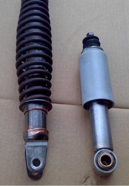

ammortizzatori finiti:

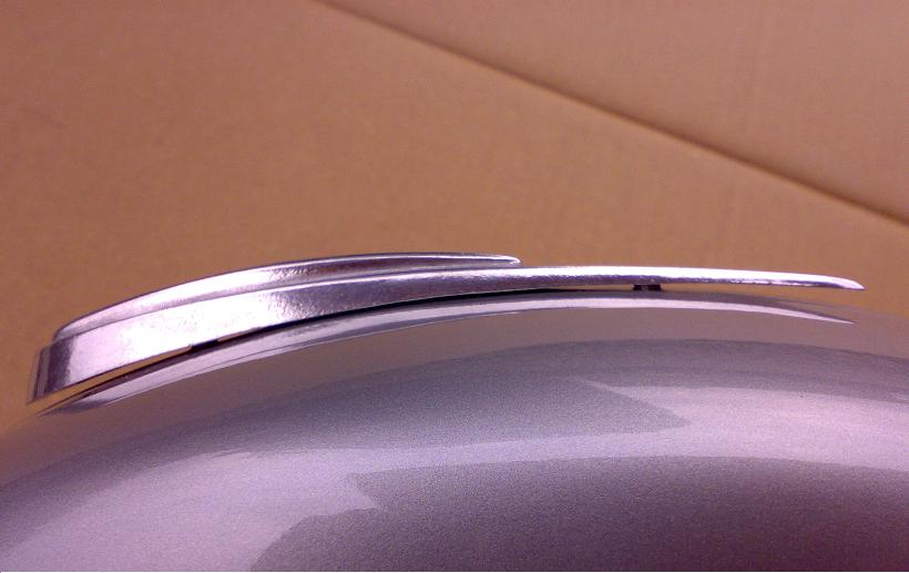

poi ho tentato di montare la cresta del parafango, xò non segue la sagoma del parafango...che dite? può essere normale?? (la cresta non è originale)

non so aiutarti sulla cresta, ma il motore come lo farai?hai detto che prima ti faceva quasi 100 orari

eheh..la cresta non so se scaldandla un po riesci a sagomarla...perchè è fragile e si spezza....magari cercala usata o la cospargi di bostik o mastice e la sagomi a pressione di modo che non si leva piu...
AMMORTIZZATORI BELLISSIMI!! OTTIMO CHED!
..che il colore è TUTTO!!.
