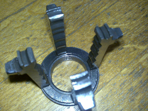

Pero' ho preso la crociera felino e rispetto a quella ""normale"" sopra è piatta invece quella ""normale"" ha delle incavature.. servono .. non servono .. è proprio cosi' ?

queste incavature nella foto , sulla testa di ogni "" piede""

cambiano niente, ci sono anche sulle crociere originali
monta senza problemi

quella in foto è una luridissima crociera Olimpia...
che schifo quel materiale!!!
gli incavi in origine sarebbero serviti per trattenere l'olio del cambio e lubrificare costantemente le gole dell'asse ruota primario.
quella della DRT non le ha piu,
perche questo apporto di lubrificazione dato dalle 4 golette è davverro irrisorio,
e quindi è stata risparmiata un'inutile lavorazione!

Grazie.. volevo solo sapere questa differenza tra quella drt e quelle originali, si quella è una crociera vechia che mi ritrovo!! bene, allora provvedero' a montare il cambio piu tranquillo e consapevole ora metteremo alla prova la drt
