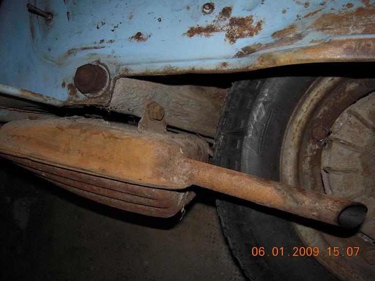

Per Poeta invio foto della marmitta .
Per quanto riguarda il colore certa bibliografia dice :150 Super 1965 colore BLU7210 con fondo NOCCIOLA 30011
Spero sia quello.
Ciao a tutti

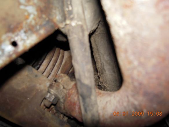

Per Poeta , le foto della marmitta che volevi vedere

Inserito il - 07/01/2009 : 12:47:26  Mostra Profilo  Visita l'Homepage di poeta  Clicca per vedere l'indirizzo MSN di poeta Invia a poeta un Messaggio Privato
Ottimo come comfermato anche da tONY collettore simile alla Sprint Veloce Gtr, quindi fatto ad S e no diretto al collettore, attacco sul carter spostato per ruote da 8" come sulle VNB, chiedevo, perchè avevo dei dubbi, difatti la marma in questione è specifica per le SUPER!
Confermo il fondo nocciola (si vede anche in foto) ed il codice colore, specifico ed unico per altro sulla 150.
Non è Vespa da restauro conservativo, và sabbiata e rifatta da zero.
Ottimo il motore che ancora presenta la cuffia originale in ferro!
Un consiglio su come trattare la cuffia, mettila se puoi nel caminetto a fiamma forte di legna e viva, dopo averla arsa per bene si brunisce di suo naturalmente, non preoccuparti che non fonde al fuoco di legna, dopodichè la pulisci con abrasiva e gli dai solo il trasparente opaco in bomboletta, viene benissimo.
Per i Copertoni, consiglio originali Michelin ACS che troverai in fiera, oppure coperture CEAT attualmente in vendita sul catalogo Pirelli da un gommista ben fornito.
La sella andrebbe corta come quella sul Volume III di vespatecnica con pianale in tinta, è più bella con la sella singola, altrimenti sella lunga con cinghia in plstica rigida azzurra (la Spam ne produce una ottima) priva di scritta con targhetta AQUILA CONTINENTALE o/e made in Italy.
Strumento fondo scala 100 fondo bianco cornice in cromo logo P vecchi modelli, ingranaggio rinvio colore azzurro (il colore determina il numero dei cicli), a filo fino, verifica, ma dovresti avere il cavo di rinvio contaKm a sezione piccola.
Se serve qualche dettaglio fai domande precise, rimane comunque molto bella ed esasendo una 150 anche rara, difatti è una delle vespe più rare che ci siano, non brilla per bellezza una Super, ma è particolare, parlo ovvio della 150 la 125 è di molto più diffusa.

Hai una gran fortuna ad avere ancora la marmitta originale Piaggio della Super!!!
