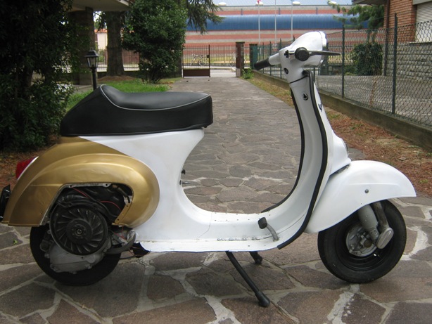

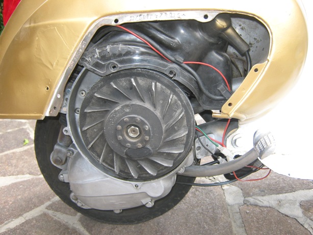

Vi faccio vedere com'è. Mi spiace per le porcate come: verniciatura, cavi elettrici, volano non suo (ha dovuto rompere il blocco per farcelo stare!). Il ragazzino che ce l'aveva merita qualche sano schiaffo. Immagine:
 105,21 KB
 97,88 KB
Poeta posso cominciare a restaurare questa vespa come dio (anche solo come un buon vespista) comanda?

| Altro piccolo dettaglio, grattando la vernice ho scoperto che il suo colore originale era rosso! Sotto questo c'è un colore chiaro anche se non riesco a capire la tonalità ma credo che sia il fondo. O forse era grigio biacca poi verniciata di rosso, poi di nero e infine così??Quanti misteri con sta vespa! |

| ciao sono indubbiamente carter larghi di serie successive, quel volano sui carter stretti non ci entra |

| i numeri di serie del blocco dicono il contrario.. il carter è rotto nel profilo superiore a destra sove poggia il copriventola per farci stare quel volano! |

Scusate l'intrusione, ma senza copriventola come si raffredda quel motore? Come fa l'aria a convogliarsi sul cilindro? Veramente cammina così e non grippa dopo 10 metri? Non c'entra con la discussione, eventualmente se i moderatori lo ritengono oppurtuno possono cancellare il messaggio, ma la curiosità è troppa. |
Città: Forlì
60 Messaggi |
Inserito il - 21/09/2008 : 00:14:48
| il copriventola l'ho tolto per fare la foto |
Hai ragione la domanda era stupida ma siccome hai scritto che è stato rotto il carter per farci stare il volano io avevo pensato che ancor meno poteese starci il copriventola! |
