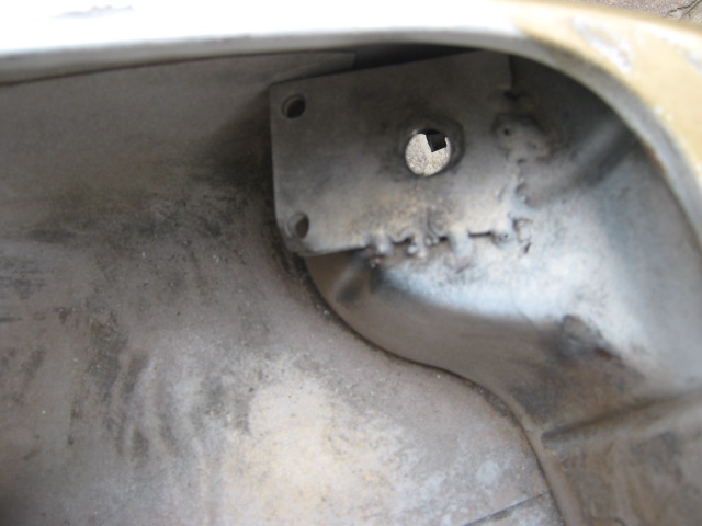

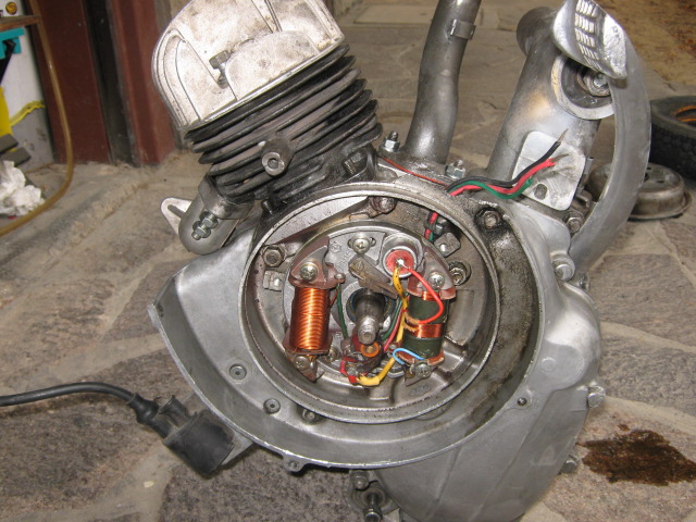

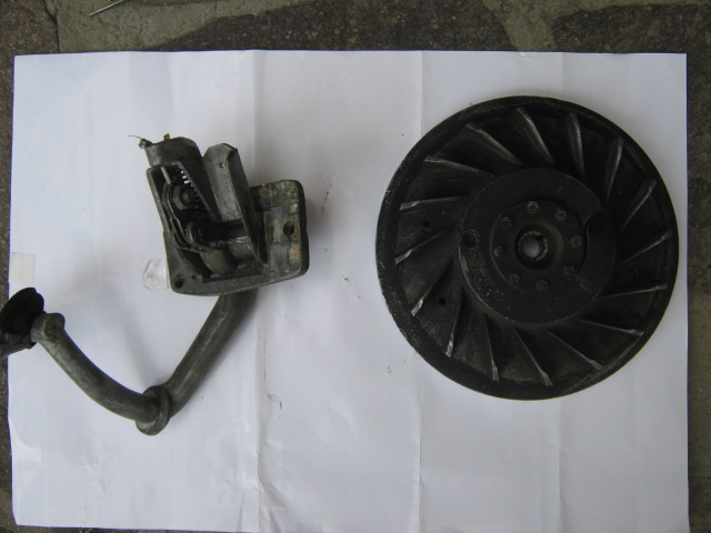

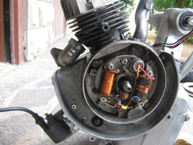

Mi spiego meglio, il marmocchio per infilare quel volano su quei carter ha dovuto rompere una parte del perimetro del convogliatore in pressofusione del semicarter destro, difatti notiamo subito sopra la scatola elettrica mancare il supporto per la vite del copriventola, evidentemente rimosso e tagliato via!
Ergo i carter sono gli originali STRETTI, ma molto manomessi, manca il volano originals (due le versioni ad alette corte in fusione unica e con piattino e doppio foro ispezione), manca la cuffia in ferro (ricambio rarissimo), e l'impianto accensione statore a bobina interna!
X VESPA 90;
Il volano in foto è di Special migliorata a diametro maggiorato e plastomagnete (quelli dei 3M difattti sono più stretti e ci sarebbero entrati bene come diametro, solo avrebbero avuto le alette troppo alte per il copriventola originale modello carter stretti), ti ha ingannato appunto il fatto che han rotto carter per ficcarcelo!
RESTAURO difficile, servirebbe il suo motore sano coin cuffia e il resto...e poi anche i mozzi originali....si trova certo tutto, ma i mozzi completi di tamburi piatti e cerchioni hanno un costo, ed anche la cuffia e il resto, tutto si può fare però e questa vespetta è ai miei occhi facile facile! Dipende da come te la senti amico...

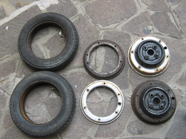

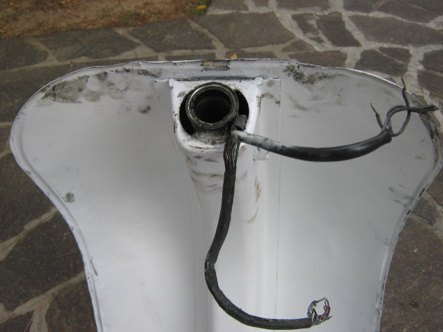

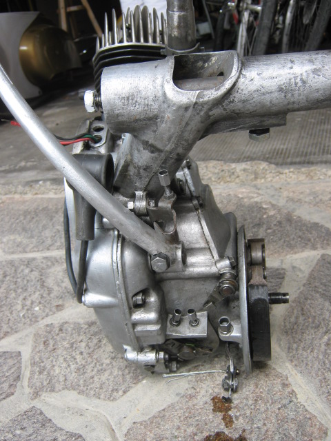

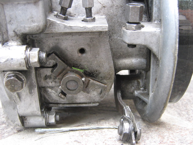

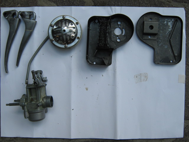

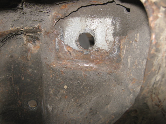

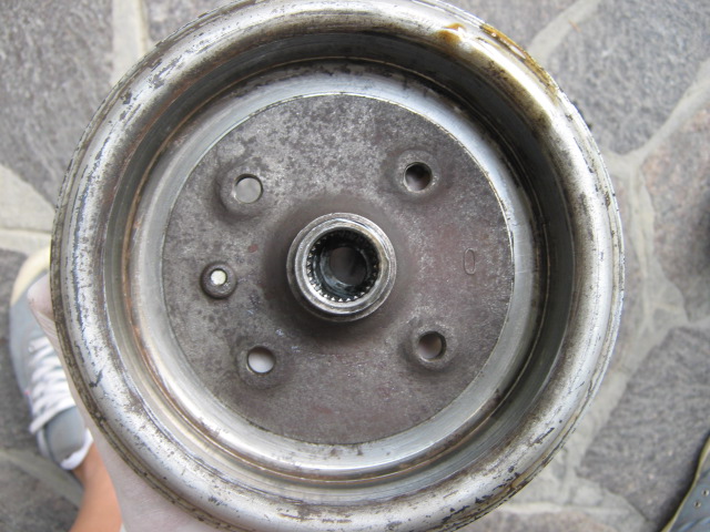

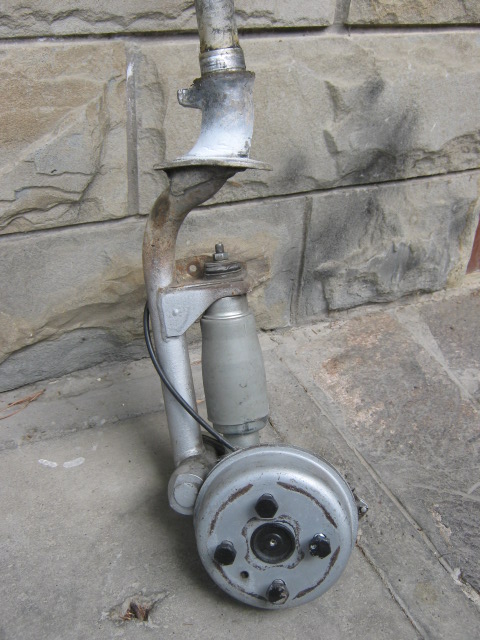

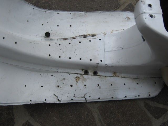

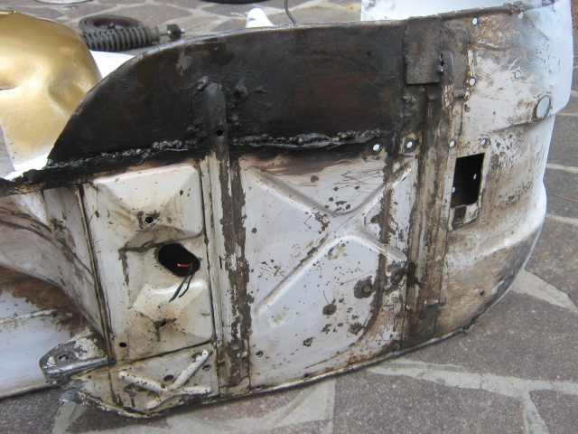

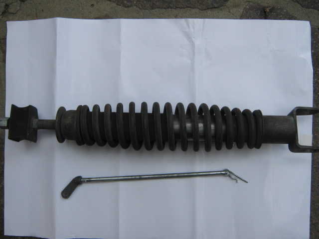

Riprendo con piacere questo post. Ho iniziato il mio lento reasturo smontando tutto: vi metto tutte le foto dell'operazione. Purtroppo più pezzi smontavo più si vedevano porcate e orribili tentativi di riparazione/elaborazione. Che peccato che sia passata per mani assassine.
82,5 KB
88,6 KB
82,28 KB
118,62 KB
73,24 KB
124,68 KB
140,69 KB
124,39 KB
144,33 KB
76 KB

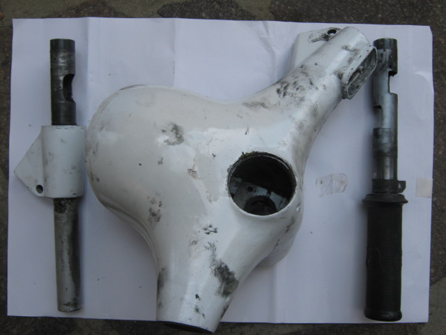

Altre parti:
65,62 KB
76,04 KB

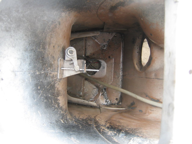

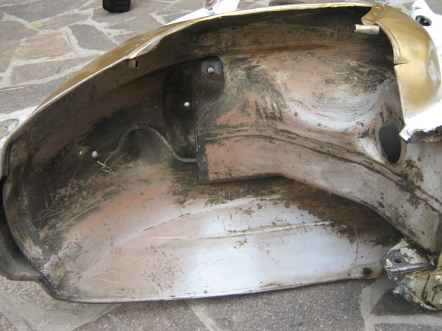

interno serbatoio:
64,52 KB
Adesso non ho tempo. Stasera posto le foto del motore.. che storia quello!!

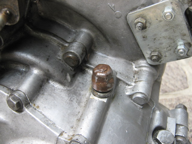

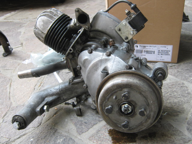

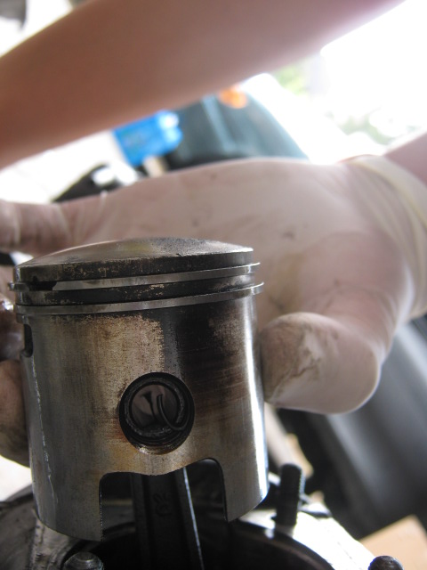

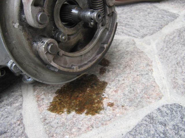

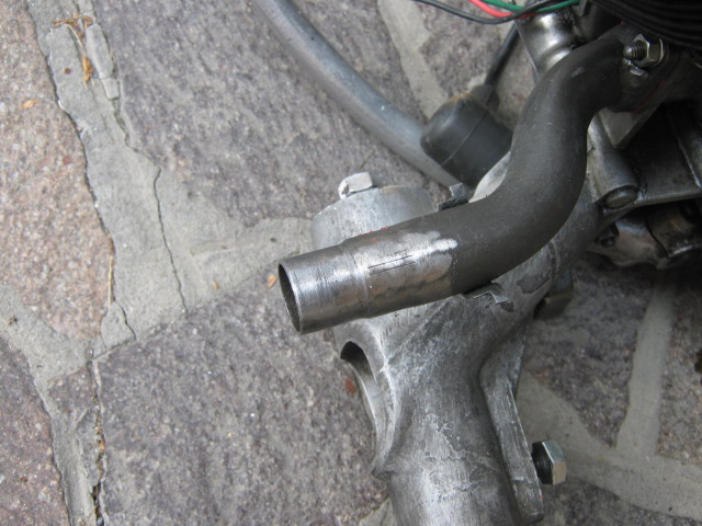

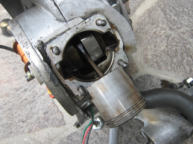

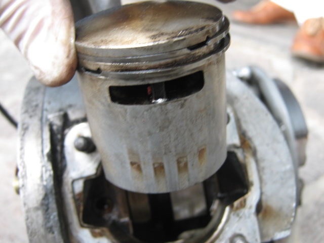

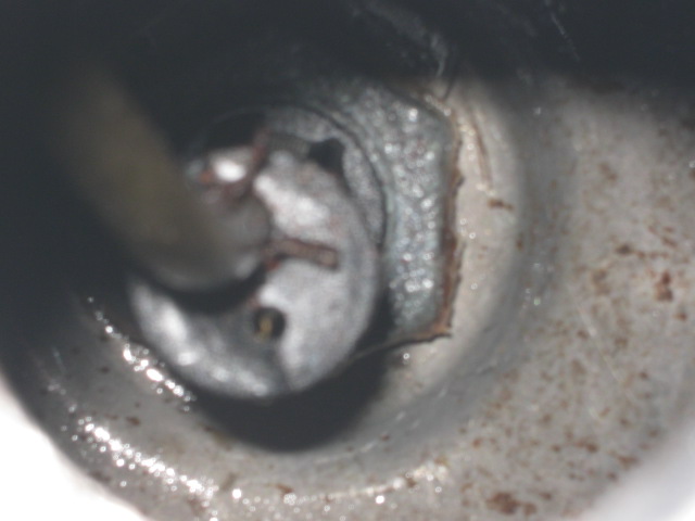

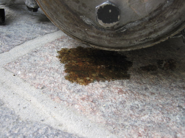

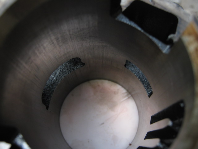

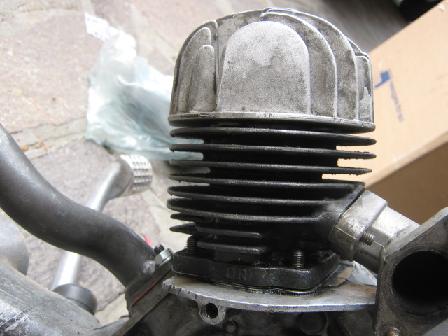

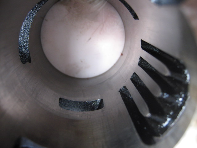

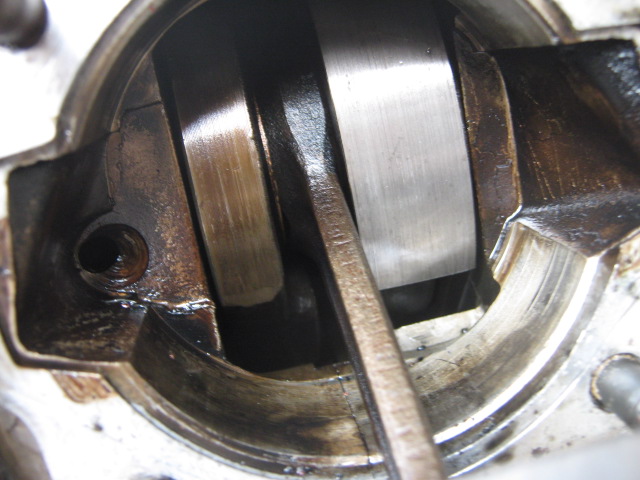

Passiamo al motore. Purtroppo appena smontato ha iniziato a perdere olio dall'abero motore. Brutto segno.
78,7 KB
105,01 KB
82,21 KB
117,04 KB
132,92 KB
127 KB
121,87 KB
140,49 KB
114,1 KB
112,66 KB
91,7 KB
59,72 KB
69,67 KB
126,74 KB
81,61 KB
126,74 KB
81,6 KB
75,09 KBPassiamo al motore:
122,54 KB
125,72 KB
120,72 KB
125,14 KB
101,02 KB
107,64 KB
108,48 KB
84,1 KB
93,05 KB

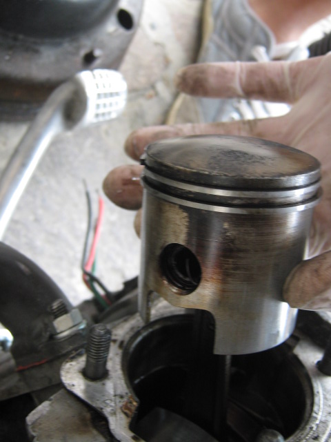

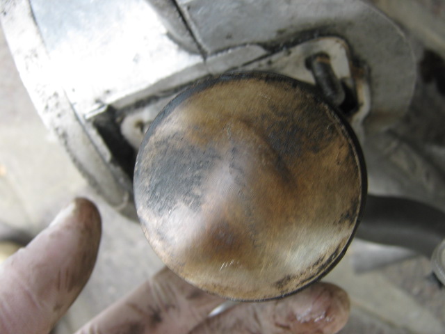

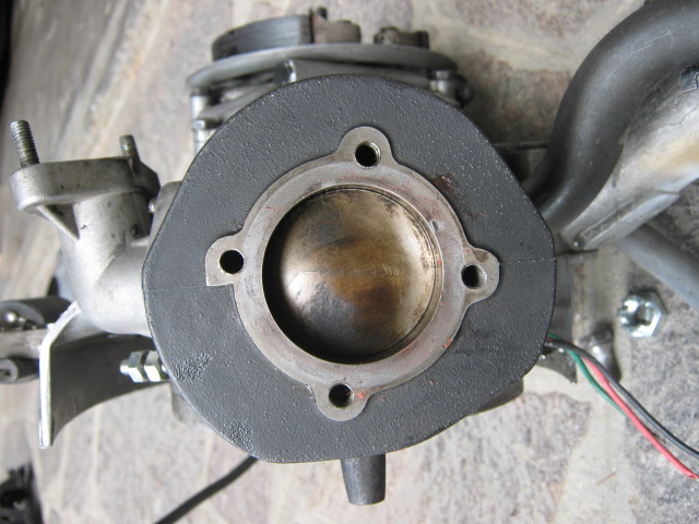

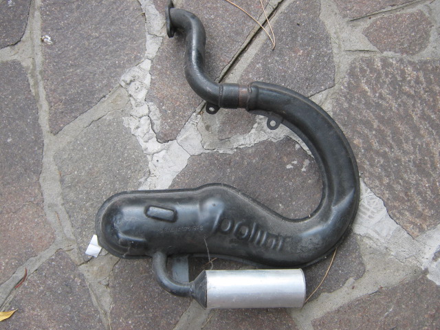

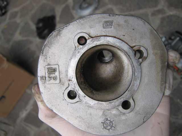

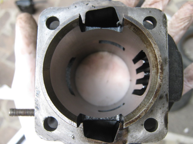

Una polini non messa al meglio! In vendita come il volano!
147,01 KB

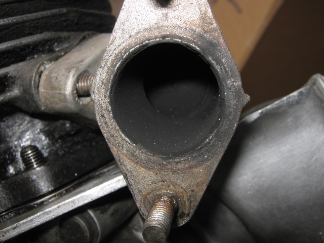

A voi la parola per commenti insulti lodi perizie tecniche richieste e qualsiasi altra cosa!

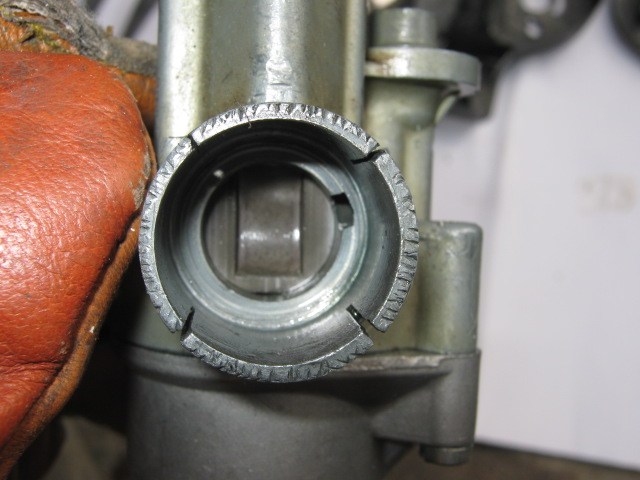

domanda per gli esperti:ho notato 2 cose in comune alla mia N unificata,il carburatore "tendente al giallo" e i carter stranamente lisci(non come per special ed et3 che ho sempre visto fino ad ora sempre ruvidi...)...hanno un loro perchè?

il carburatore è il 16.16?? dalle foto sembra
l'effetto giallastro del carburatore è dovuto alla benzina rossa che lasciava il colore
comunque devo ricredermi, sono sì dei carter prima serie, lo conferma oltre al Poeta i prigionieri del mozzo dietro da 6mm

16.10 il carburatore.. dovrei avere anche una siluro ora che ci penso in garage
Inserito il - 02/10/2008 : 08:04:50  Mostra Profilo  Visita l'Homepage di poeta  Clicca per vedere l'indirizzo MSN di poeta Invia a poeta un Messaggio Privato
Il volano è quello ma manca di piattino coperchio, nel forum esistono schede tecniche dei modelli.....

Il carburatore è un 16.10 ma dopo avere letto le schede tecniche su tutti i siti che ho trovato, la maggior parte dicono che dovrebbe essere un 14?!? Poeta??
Il filtro dell'aria, dalle foto vi risulta originale?
Vespamaniasss
90ss
2234 Messaggi
Inserito il - 07/10/2008 : 21:00:46  Mostra Profilo Invia a Vespamaniasss un Messaggio Privato
il filtro si, dovrebbe essere quello...il carburatore x quello che so io non è mai sceso al di sotto del 16.10
