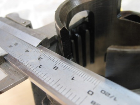

ti seguo con ineteresse, nessuna fretta fai tutto a piccoli passi, vite dopo vite, da subito foto del cilindro girato, serve per vedere se hanno allargato i carter o tornito la base del cilindro, difatti le N corte hanno carter con imbocco cilindro di circonferenza ridotta e non montano quindi i cilindri attualemnte in vendita! quindi o si allarga il carter o si tornia il cilindro alla base! Servirà un 75cc nuovo certo DR base e standart per quel motore, che quindi andrà fatto TORNIRE alla base....

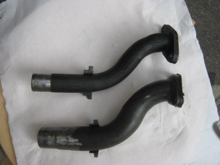

Visto, ma nonsi vede bene se il cilindro è stato ridotto alla base, ma è di certo così...quindi come sopra quello nuovo misuralo sul collo di base e vedrai che è più largo, devi farlo tornire, prendi il cilindro da 75cc nuovo, quello mi sembra un pochino sfruttato...

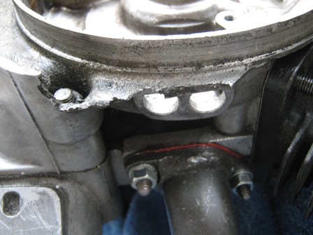

Carter rotto causa ex proprietario

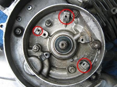

Statore appena arrivato: Cosa c'è da cambiare? e cosa posso recuperare da quello non originale?
59,62 KB

Questo va nello statore, ma dove precisamente??

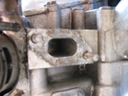

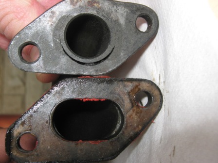

Collettore carburatore: sopra quello che ho preso da poco e che mi hanno spacciato per suo ma in realtà non credo che lo sia, sotto quello che ho trovato montato. (Perchè è fresato?)

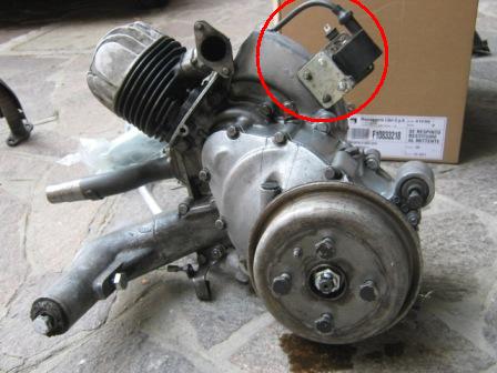

Altra domanda stupida: questa vespa dovrebbe avere bobina interna e la cosa mi torna vedendo che dallo statore originale parte il cavo per la candela. Perchè allora qui hanno messo la bobina esterna?? Se ce l'hanno messa il vecchio proprietario di sua iniziativa perchè il carter ha le sedi per avvitarla in quella posizione?
32,04 KB
Inserito il - 09/10/2008 : 15:55:15  Mostra Profilo  Visita l'Homepage di poeta  Clicca per vedere l'indirizzo MSN di poeta Invia a poeta un Messaggio Privato
Ce l'ha messa perchè la bobina interna dello statore originale era cotta!!!
serve un motore completo a mio dire...
