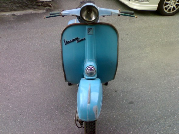

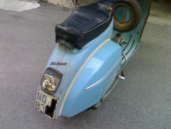

inizio a restaurare una vecchietta del 1965 (Vespa 150Super costava 152.000 Lire)completissima
Ho letto in una discussione su questo forum sulle SUPER che il Poeta sosteneva che :
FREGIO e' in alluminio Blu e celeste adesivo ed e' cosi'
Contakm ha scala a 100Km con scritte nere anche logo piaggio nero Confermo
Cavalletto + corto confermo
Cicalino marca" G.P.M. Milano "confermo
sella " AQUILA made in Italy" confermo.
Invece non riesco a risalire al colore
della vecchietta che attualmente e'un azzurro chiaro ed ha un fondo nocciola, che tinta e',e che fondo e'?
Il tappo portamozzo sembra verniciato, ma di che colore?
Il portaruota e'in fusione di alluminio ma penso non sia originale .Qual'e' quello originale?Poeta tu hai le foto del portaruota originale delle Super con ruote da 8,puoi farmele avere?
Scarpe cavalletto ,non riesco a trovarle.
Queste sono tutti gli interrogativi che ho avuto finora.
Vi aggiornero' .
Ciao Giancarlo

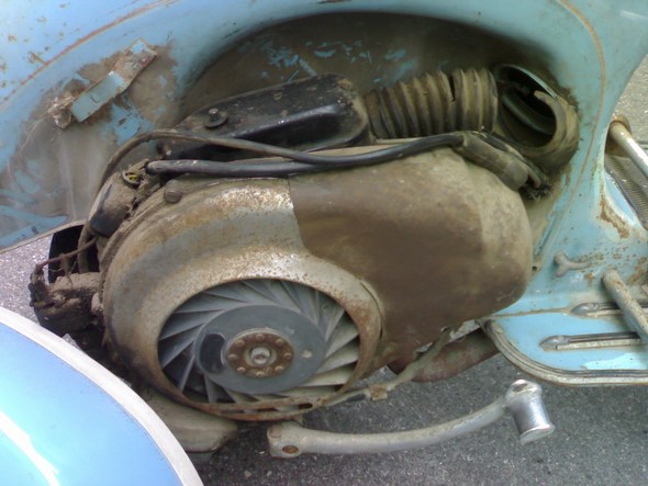

Inserito il - 02/01/2009 : 22:17:49  Mostra Profilo  Visita l'Homepage di poeta  Clicca per vedere l'indirizzo MSN di poeta Invia a poeta un Messaggio Privato
Il porta ruota è originale...
la vespa iMBARAZZANTE NELLA SUA INTEGRITA'!
Per il codice vedo su Vespatecnica e te lo segnalo prossimi giorni.
Serve dettaglio collettore marmitta se marma originale.
Consigli ne avrai amico, quanti ne vuoi.
Iniziamo le scarpe cavalletto le UNICHE ORIGINALI con tacchetto di battuta OVALE e non tondo in gommamorbida alla PIAGGIO da catalogo VIntage, dai retta nemmeno p4scoli dal suo altissimo livello le ha!
Vanno dalla SUPER alla TS quelle scarpe e ricorda sono PIAGGIO fanne scorta tra qualche mese saranno finite.
Il carburo? 20-15 o 20-17 che sigla B o D?
Le scritte sono BLU e non nere vero?
dammi conferme, già ho una idea abbastanza certa però, e la foto della marma...
Inserito il - 02/01/2009 : 22:47:47  Mostra Profilo Invia a n/a (ex wyatt) un Messaggio Privato
il codice è 1,298,7210... e direi che è proprio il suo
io penserei ad un restauro conservativo... mi sembra un omicidio riverniciare una vespa così ben tenuta!

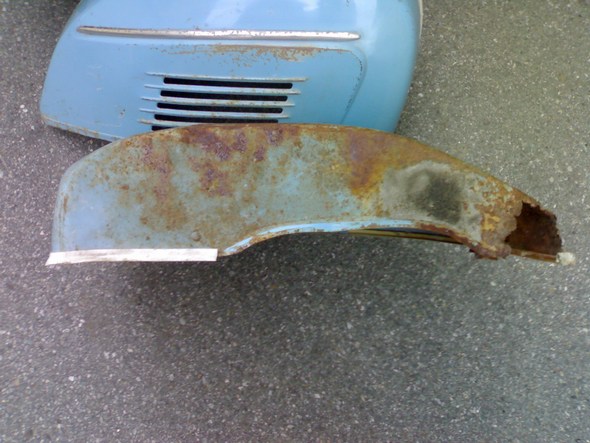

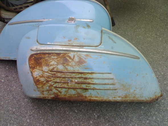

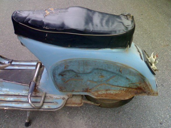

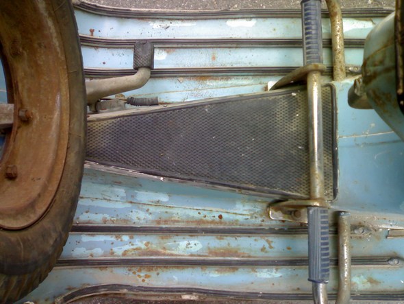

Inserito il - 03/01/2009 : 00:22:41  Mostra Profilo Invia a tanka1949 un Messaggio Privato
Grande soddisfazione discutere di Vespe con il Poeta ,peccato non poterlo fare con due mega birre davanti.
Comunque grandissimi AUGURI di buon Anno a tutti.
La Vecchietta ha le scritte blu
il carburatore e' SI 20/15D
la marmitta e' marchiata Piaggio
il collettore non ho ancora potuto fotografarlo.
Ringrazio anche wyatt87 per il suo consiglio,
ma vediamo cosa ne pensa dopo queste altre foto.
65,51 KB
63,35 KB
65,18 KB
71,38 KB
72,81 KB

Inserito il - 03/01/2009 : 02:04:27  Mostra Profilo  Clicca per vedere l'indirizzo MSN di vespaislife Invia a vespaislife un Messaggio Privato
è bella ma a vedere le foto da vicino necessita di un restauro!! la ruggine avanza!!

io ne ho una dentro di marma super e posso dire caro paolo e decisamente diversa da quella sprint.
Collettore lungo ma di diametro inferiore e poi la solita staffa invertita.
Inserito il - 03/01/2009 : 10:05:22  Mostra Profilo Invia a n/a (ex wyatt) un Messaggio Privato
ach ... beh tentare un conservativo non è impossibile però in effetti non è cosa semplice vedendo bene le foto...

Caro tanka, capisco che un restauro conservativo non ti farà mai sembrare perfetta quella vespa, magari qualcuno avrebbe anche vergogna ad andarci in giro, ma veedo che è davvero ben tenuta (vedi soprattutto lo scudo) e sarebbe un peccato non TENTARE almeno un restauro conservativo! La spesa non credo che risulterà eccessiva, anche perchè se sostituirai qualcosa e poi successivamente non rimarrai contento del risultato, potrai sempre recuperare quei ricambi che poi andrai a rimontare sulla vespa restaurata totalmente.
Come si dice...tentar non nuoce!!!

Ti ringrazio Irritato del consiglio ,ma non avendo mai fatto un restauro conservativo non riesco a capire bene cio' che tecnicamente significa.
Vuol dire per caso.
meccanica , smontaggio completo curando l'originalita' dei ricambi.
Carrozzeria ???Raddrizzare, saldare e poi ? Riverniciare parzialmente,olasciare qualche parte arrugginita.
se si rivernicia parzialmente poi si nota la diversita' di colore. Mah , non capisco.
Mi viene il dubbio che il restauro conservativo alla fine sia piu' difficile di quello completo.
Datemi dei consigli.Come si fa un restauro conservativo.
Ciao a tutti

io la farei tutta, non fosse stata quella ruggine di troppo e la pancia sana, si poteva farla conservata, ma non ne vale la pena

Secondo te VESPA90 se lasciassi tutto cosi' come e' ma verniciassi solo le pancie ? E' una porcata vero?

ricordiamoci che le pedane sono sane senza ruggine...il problema sono le pance
