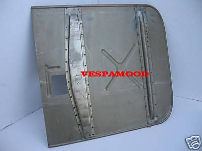

ciao a tutti ragazzi..come vi sembrano i fondi pedana per vesp ache si vedono su internet?qualcuno li ha comprati e montati?alcun nn mi hanno parlato bene dicendo che il materiale č scarso e sono fine......

ciao ciccio allora per quello che ne so in commercio c'č davvero di tutto ed effettivamente bisogna stare attenti perchč alcune pedane non sono precise e altre sono di una materiale decisamente scadente...
io ti consiglio di comprare quelle del venditore ruitor79 su ebay perchč so che altri si sono trovati bene e perchč ne ho viste montate e devo dire che sono ben fatte.
ti metto anche un link di una discussione sulle pedane... c'č un po' di tutto (anche l'utente preferito di wyatt87) ma credo possa esserti utile.

Confermo le cose dette da Nikkio ,per mia diretta epserienza posso dire che quelle di Ruitor sono le migliori,avevo comprato al mercatino di Reggio Emilia delle pedane da un altro venditore per la mia faro basso, ma non sono riuscito montarle, non erano precise,morale ne ho dovute ricomprare da Ruitor

ma ci sono gia fatte con tutti i fori,senza doverli devono fare dopo?

purtroppo no, i fori li devi fare tu, ma non č un'operazione troppo complicata; posizioni le liste, segli dove forare e poi buchi con un trapano.... chiaramente fai tutte queste operazioni prima di verniciare!!!!

č chiaro e il foro de freno che ha quel bordino?........

il foro del freno lo hanno giā!!!
devi solo fare i buchi per le liste e per il cavalletto
