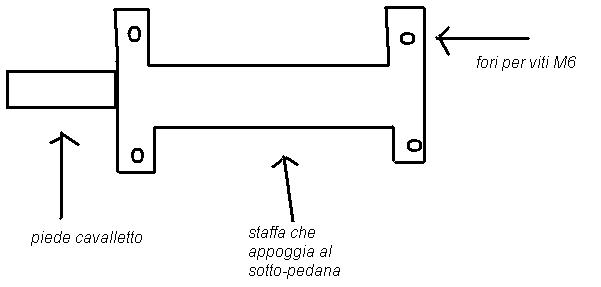

cè qualcuno che può spiegarmi con foto come si monta il cavalletto laterale alla vespa 50 special????non riesco proprio a capirlo

si monta cone le stesse viti che tengono su quello centrale,e se metti viti piu lunghe puoi mantenere tutti e due i cavalletti

io l ho pagato 27 euro e cè scritto che è per vespa 50 e ci sono due perni strani...ho provato a girarlo e rigirarlo ma non capisco come va...cè qualcuno che gia ce l ha?

scusa la qualità del disegno, ma non ho ancora installato l'autocad
15,37 KB
questo è più o meno il mio "buzzetti" visto da sopra...come puoi vedere il montaggio è di facile intuizione...solo che, a differenza del centrale, invece di avere due ancoraggi separati, questo ha una staffa unica. se hai viti da 6x30 lo metti tra la pedana e i due archetti del centrale, così li tieni tutti e due

almeno vedi di metterlo sul lato del motore senno la vespa cade molto piu facilmente
