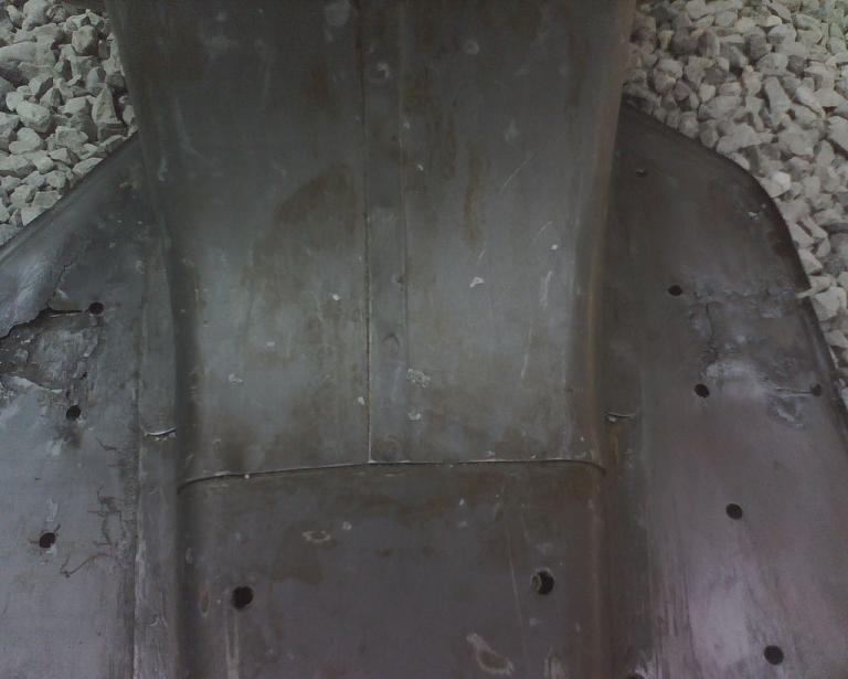

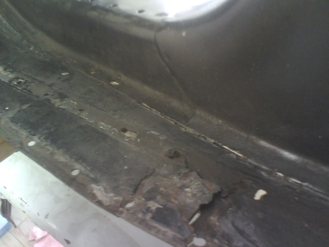

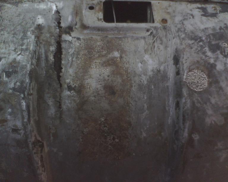

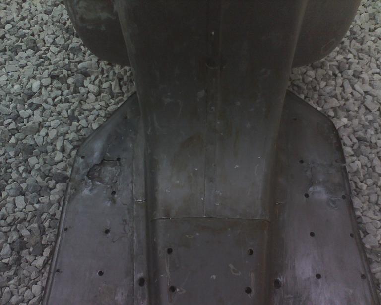

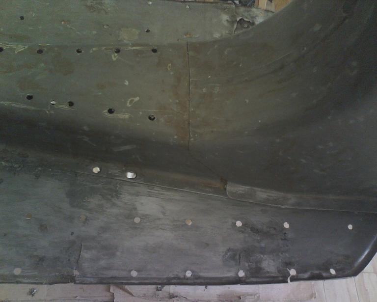

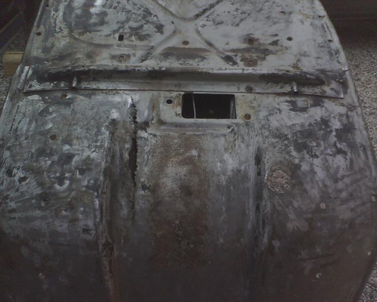

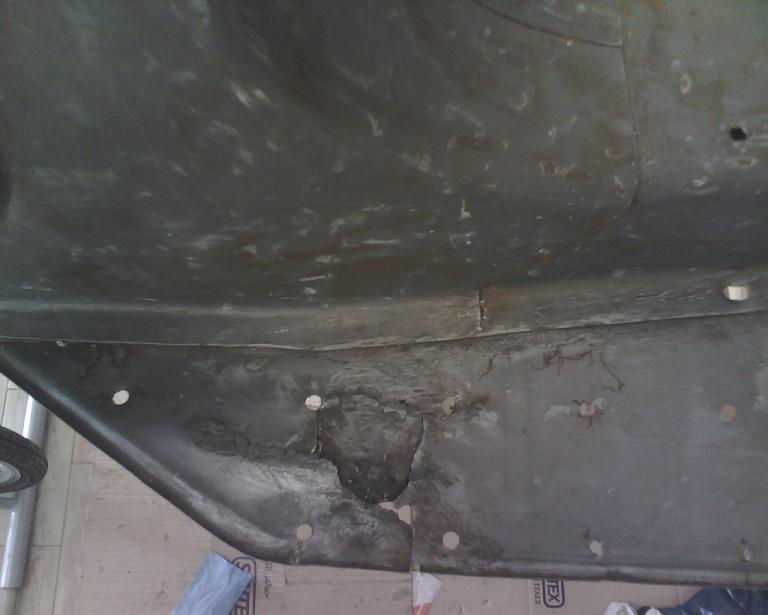

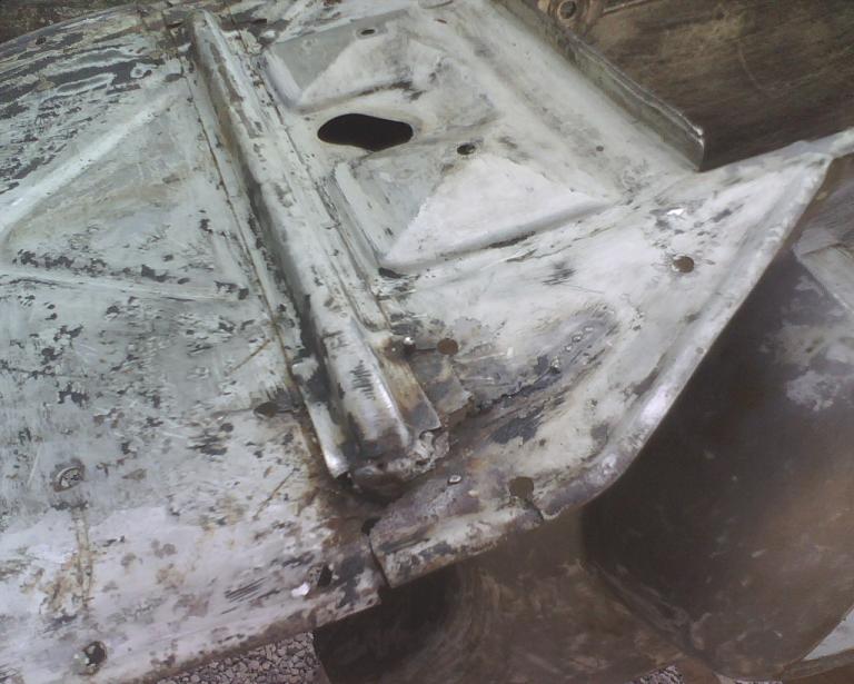

Ecco qua un po di foto delle pedane della mia vespetta k ho quasi finito di sverniciare...
52,56 KB
48,19 KB
47,41 KB
60,64 KB
49,88 KB
68,48 KB
e qua cm faccio?????
58,61 KB
79 KB
Il problema è ke nn so se adx basta saldarle, e saldare qualke rinforzo sotto o se per forza devo tagliarle e cambiarle con delle pedane nuove...
Altra brutta cosa: dentro al tunnel c'è ruggine, non molta, ma un bel strato diffuso di ruggine superficiale.......
Help me!!!!

Mi sà che se cambi tutta la pedana in modo da togliere la ruggine nel tunnel é meglio pero' aspetta qualche carrozziere migliore di me
Città: Padova
689 Messaggi
Inserito il - 14/05/2008 : 19:56:09  Mostra Profilo Invia a n/a un Messaggio Privato
mah...io ne so poco...ma disolito sono un estremista...toglierei tutto, tirerei via la ruggine e metterei pedane nuove (130 E da ton4zzo [PD])...

Io voglio fare un lavoro fatto bene e ke duri ma nn penso sarei capace di fare cose così estreme...
Dipende...se proprio devo...

Ti conviene ched...cambiale...se conosci un saldatore con una certa esperienza, un carroziere ( però ti spenna ), o meglio per le riparazione ale mie ho sentito un lattoniere che mi ha pure raddrizzato il telaio........

Sono convinto k sia meglio cambiarle... ma... è proprio necessario?
Cioè se io tolgo la ruggine dentro col ferox, poi do l'antiruggine, la ruggine esterna la gratto via colla spazzola del trapano e poi passo il ferox, le crepe le faccio saldare e poi spiano e stucco, ecc....è un buon lavoro k dura o no?

per fare è fattibile...però se vuoi un lavoro esteticamente..funzionalmente e che dura dovresti cambiarle ched...
se per errore col cavalletto picchi forte sottopedana e riapri micromillimetricamente una vecchia crepa ?..son dolori perchè poi si espande .. se il ferox non è datto abbastanza? rispunta la ruggine .... la tua pedana non è messa bene....
per me compra la pedana da vesp4time o senti bic4sbi4... lui ha un sacco di pezzi a prezzi ottimi è un rivenditore piaggio....
poi pensa.. se la cambi..sarà xfettamente dritta...darà pregio alla tua vespa .. trova 1 lattoniere o un buon saldatore ed il lavoro non è impegnativo.... te lo consiglio perhè con la mia avevo fatto saldature e dato di ferox ( erano messe meglio delle tue ) eppure dopo 10 giorni le pedane si sono crepate in un punto... e poi è rifiorita un po di ruggine.. così smomta, rivernicia , recupera un telaio small con pedano piu o meno sane e salda al posto delle vecchie....
poi ovviamente la scelta è tua i miei sono solo consigli da chi ci è passato

secodno me si deve solo saldare per bene...stiamo scherzando?Non sono pessime...

Puoi chiedere un consiglio a Poeta ho letto molti suoi post e credo che ti sarà consigliare a dovere magari ti postera' delle foto dei suoi lavoretti di carrozzeria e ti spiegherà come fare a sostituire la pedana o ripristinare quella già esistente
Inserito il - 15/05/2008 : 11:03:45  Mostra Profilo Invia a n/a (ex wyatt) un Messaggio Privato
secondo me sono al limite della saldabilità... a prima vista in effetti sembrano a posto... però si può notare che ci sono parecchi tagli e buchi in parti diverse... la parte più preoccupante è il buco della prima foto... io fossi in te proverei lo stesso... al massimo se non riesci tagli e sostituisci la pedana...
Inserito il - 15/05/2008 : 12:50:13  Mostra Profilo  Visita l'Homepage di poeta  Clicca per vedere l'indirizzo MSN di poeta Invia a poeta un Messaggio Privato
QUOTO Wyatt sono al limite!
Andrebero sostituite, un lavoraccio, ma và fatto.

Cmq per il crepaccio della 6^ e 7^ foto, li come faccio?

se le cambi cosa te ne frega di quel buco?

viene via con le pedane?? secondo me è troppo in alto..

Secondo me prima lo saldi o pezza e poi tiri via le pedane ...comunque con le pedane cambi anche la scocca sottostante il tunnel centrale..... anche se quella parte è troppo in alto...
