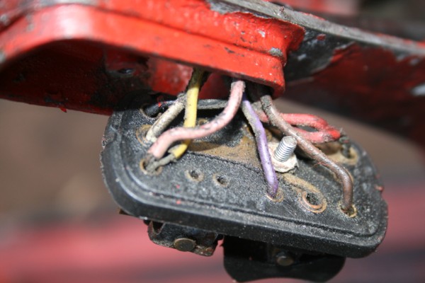

poi stavo cercando uno schema elettrico su cui ci sia scritto bene il collegamento del devioluci ma non lo trovo... quello su scooterhelp è fatto veramente male... sapete dove posso trovarne uno?
ciao...io ho l'abitudine di fare centinaia di foto durante lo smontaggio..se puo' aiutarti ti posto una foto dei collegamenti del devio luci della mia et3 cosi' come si presentavano quando l'ho smontata....
53,89 KB
spero di esserti stato utile....

grazie mille!!
