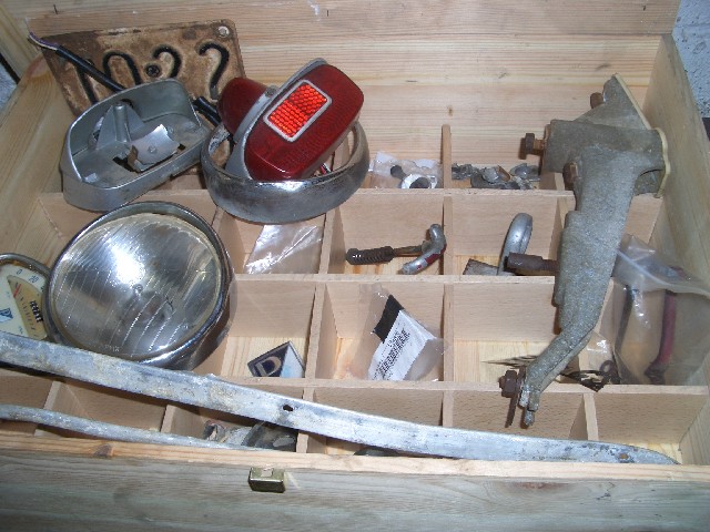

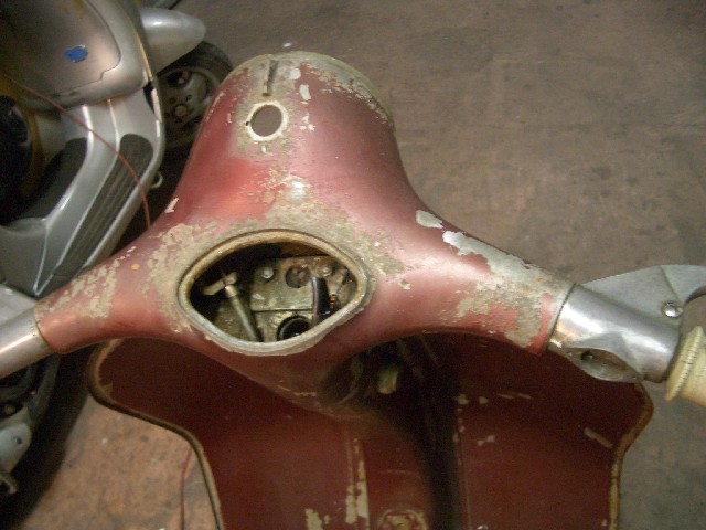

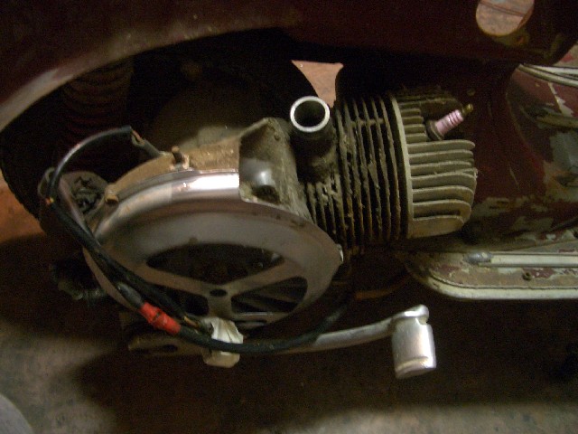

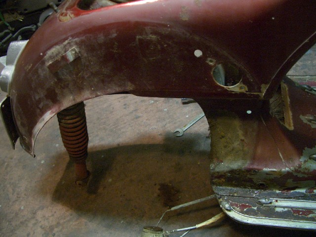

Ciao cari ragazzuoli... non credevo invece ieri sera sono scappato di casa e mi sono infilato dritto dritto in garage pensando che oggi,visto che la mia bimba aveva 39 di febbre,sarei dovuto stare a casa a disposizione... no...no... sono riuscito a scendere un paio d'orette anche oggi pomeriggio...
Quindi chi non ha tempo non perda tempo...guardate un pò...
82,8 KB

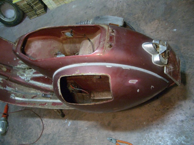

poca roba ho tolto sella,serbatoio,sportellino del vano portaoggetti...
74,83 KB
contakm,faro,devio,cicalino
70,13 KB
lo stemma piaggio...
98,77 KB
...la cassa con un pò di pezzetti smontati...

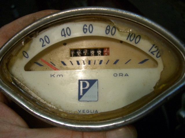

il contakm,grande wyatt grazie dell'info...che salvata i fondi originali...

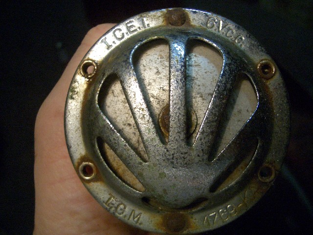

il cicalino...
78,7 KB

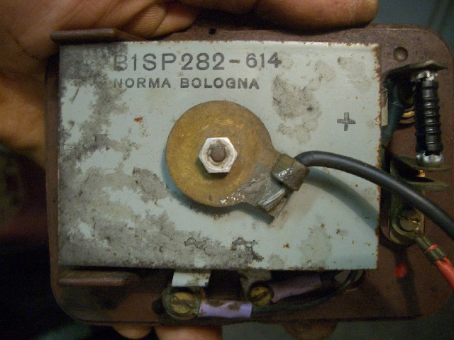

...raddrizzatore...tante volte qualcuno si ritrova un coperchio in più...???

motore senza carburo,filtro e copricilindro...mamma mia è pieno di ragnatele...

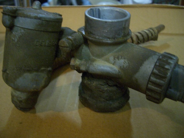

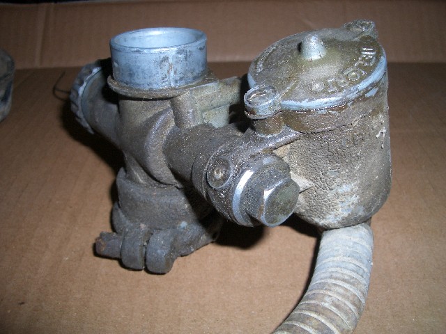

caruratore...
64,54 KB

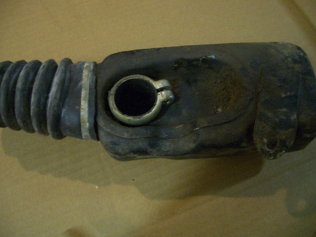

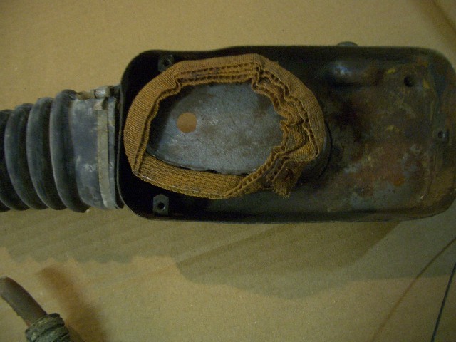

filtro aria...da sistemare per bene...
61,89 KB

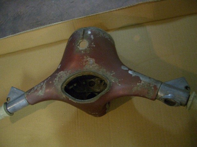

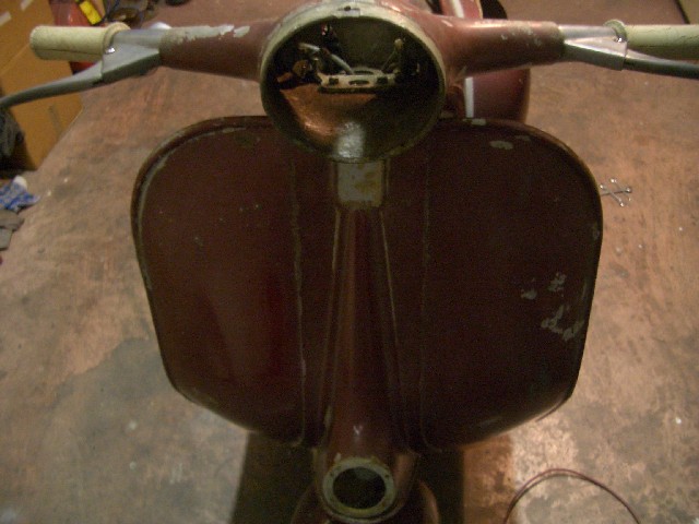

manubrio...pulito di tutto
57,43 KB

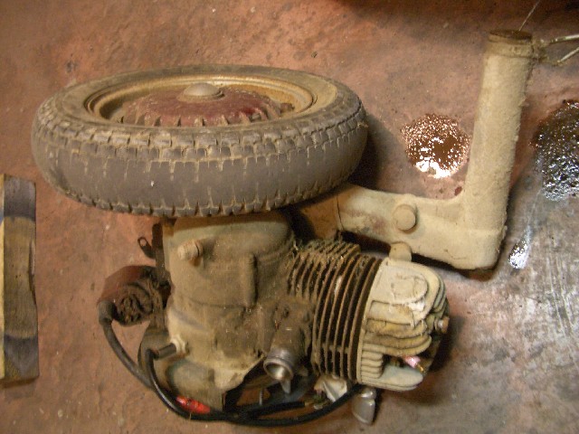

il blocco motore...
81,24 KB
e vano motore
85,47 KB

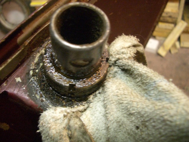

straccetto per non perdersi le sfero dello sterzo
80,75 KB

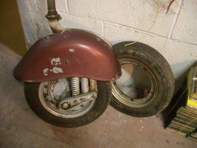

forcella giù e ruota di scorta...
77,05 KB

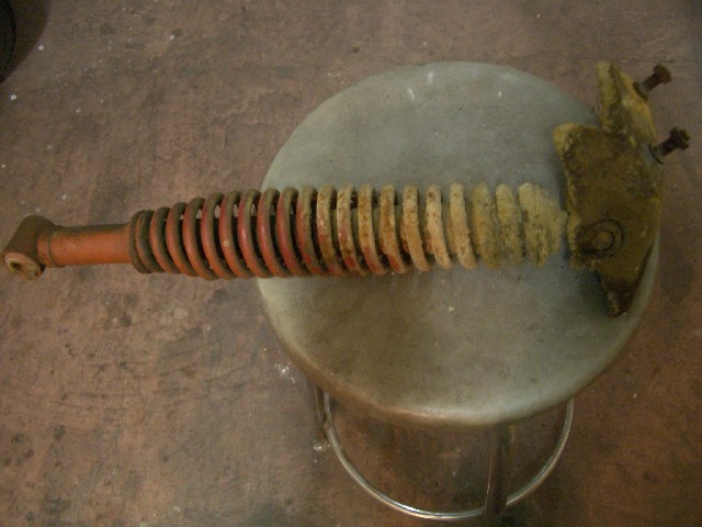

l'ammortizzatore posteriore...
66,79 KB

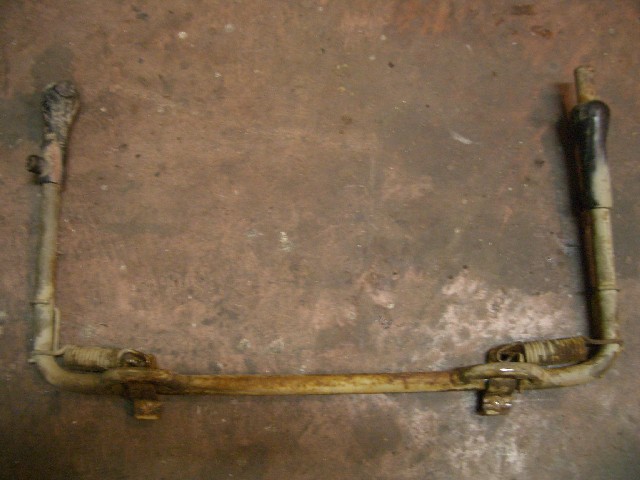

..cavalletto...

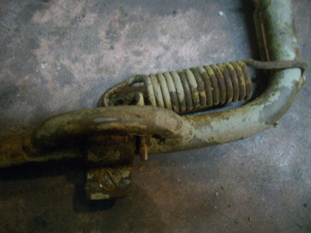

particolare del cavalletto con ponticello di battuta...

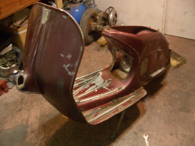

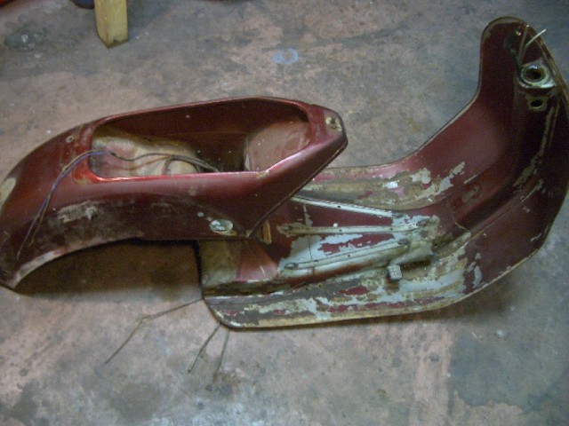

e telaio pulito...nei prossimi giorni...vedo che posso fare

tienti stretto quel raddrizzatore della Norma
a Bologna la ditta c'è ancora ma non ha più nulla
ha venduto i fondi di magazzino un paio di anni fa ad un collezionista
ciao e buon restauro!

Grazie et3,lo so lo so,non ti ricordi che mi hai dato numero e indirizzo???

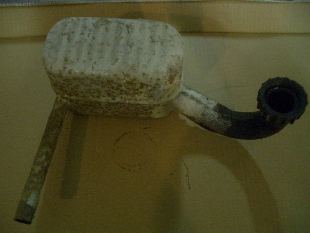

Inserito il - 01/12/2008 : 21:18:04  Mostra Profilo Invia a n/a (ex wyatt) un Messaggio Privato
ti serve mica (mezzo) decantatore del serbatoio? lo avevo preso per rimpiazzare delle parti del mio ma ovviamente sono diversi ...
