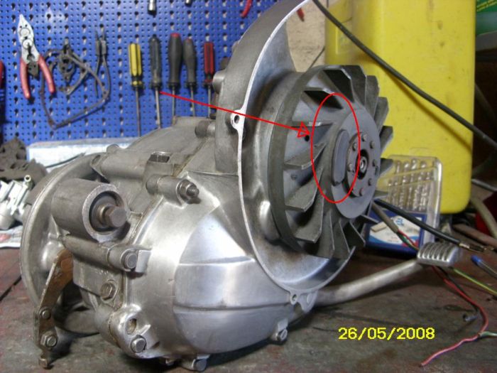

80,44 KB
114 KB
Per regolare l'anticipo puoi attenerti a questo sito:
http://digilander.libero.it/vispicedda/anticipo/7.jpg
