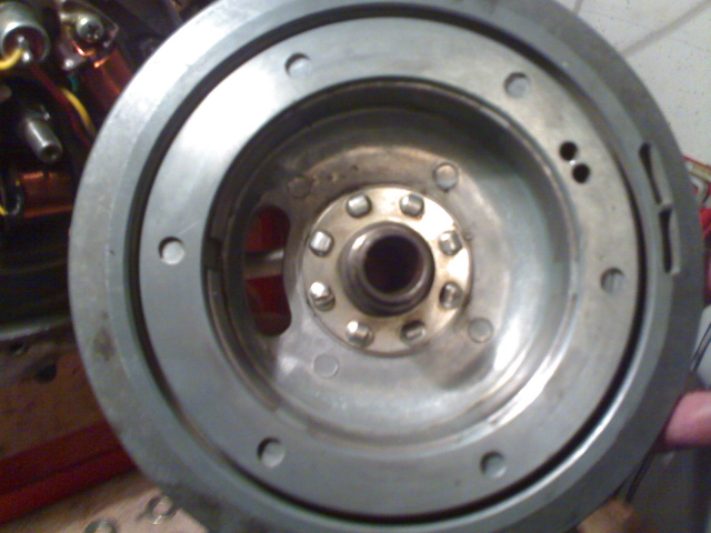

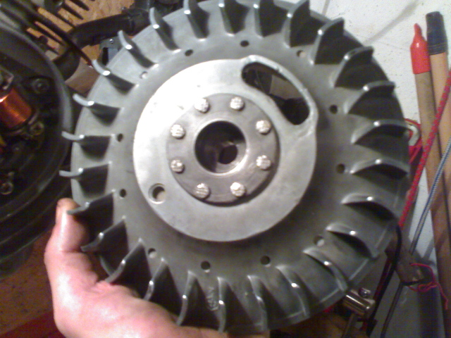

foto del volano:
 174,5 KB
 201,38 KB |
Inserito il - 02/12/2008 : 17:37:07
Che il primavera sia corsa lunga ci entra qualcosa?
Dove hai messo lo statore di quella N? |

Inserito il - 02/12/2008 : 17:45:58
sto aspettando appunto che me lo riporti indietro...
non so cosa avesse, ma il mio amico ha detto che non andava e quindi mi ha dato questo...
adesso, scusa ma non ci avevo minimamente pensato...dici che sia per la corsa del cilindro

Inserito il - 02/12/2008 : 18:02:09
Ciao FLAVIO!
Quella Vespa non può funzionare....
in quanto la tacca della mezzaluna sull'albero della 50cc è posizionata differentemente (in gradi rispetto alle fasi di apertura della spalla che fà da ammissione) da quella dell'albero di una corsa lunga da 125cc, quindi due opzioni, o albero e cilindro 130 corsa lunga con prigionieri lunghi tipo primavera sui carter V5A1T, o statore della 50...
sti-hc, anticipa tutto (ruota a battuta tutto antiorario) e prova forse parte ma và male. |

Inserito il - 02/12/2008 : 18:12:44
niente...
ma perchè fa sempre scoppi sia tutto anticipato che tutto posticipato?
comunque se non andrà mai bene a questo punto me ne libero! |

Inserito il - 02/12/2008 : 19:47:01
| poeta ha scritto:
Ciao FLAVIO!
che cosaaaa??????????la chiavella e' in posizione diverse tra corsa lunga e corta??????????ma non pensarci nemmeno,tutti i volani corse lunga montano sui corsa corta,e viceversa! stiahc ma quel volano ce' l'ha la camma delle puntine? |

Inserito il - 02/12/2008 : 19:53:28
| Whitesnake Is Back ha scritto: quel volano ce' l'ha la camma delle puntine?
cosa intendi?
io vedo che l'esterno del cono ha una forma ellittica. che serve per far muovere le puntine....giusto? |

Inserito il - 02/12/2008 : 19:55:48
| si ok,giusto,dalla foto sembrava tutto circolare.hai una foto delle puntine che monti? |
