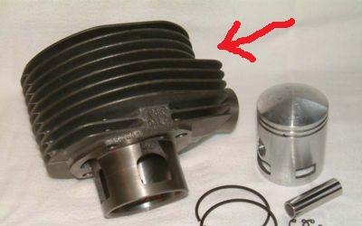

il 200 è facile, ha la testa ovale, mentre il 125 e 150 è rotonda, inoltre sono diversi il cilindro e la cuffia, se trovo foto te le posto, poi lo scarico del 200 non è sotto verticalmente ma leggermente inclinato verso l esterno, le sigle motore dei pe/px 200 sono vse1m e vsx1m......... i 125 la sigla motore inizia per vn ed il 150 per vl...........
cilindro px 200
 16,02 KB
cilindro 125/150 con evidenziata differenza esterna
 16,05 KB |

ti ho risposto nell'altro post
vesponept ha messo anche le foto dei cilindri ma con il cilindro montato la differenza di inclinazione del collettore di scarico è ancora piu evidente |
