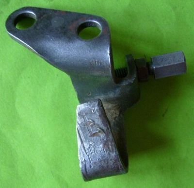

Ciao a tutti....di nuovo problemi con il restauro della specialina....
Sul mio blocco manca il supporto del registro frizione(tra l'altro ricambio difficile da trovare),e non avendone mai visto uno chiedo a voi se questo qua sotto va bene...

Credo di si...ma č una 50 Special ?

si...č una 50 special...

Allora il registro che si vede č quello per il freno posteriore giusto
Cmq dovrebbe andare bene

no,č quello che registra il filo della frizione.....va fissato sui carter dove c'č l'apposito foro

va bene ..
va bene...
li ci passano le due guaine del cambio e del freno posteriore,
mentre nel registino esagonale ci vā la guaina della frizione!!
vai tranquillo che č quello!!
per la piastrina ferma guaine nello sterzo nuova non penso che tu la possa trovare piu..
forse nell'usato...
ma fai una cosa, chiama filippini di brescia, che lui forse forse te la procura nuova di trinca!!
