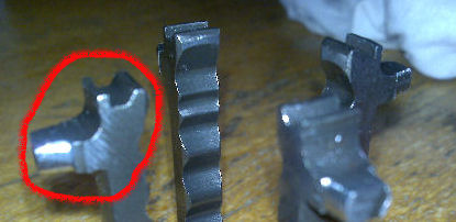

Un saluto a tutti.. bene, finalmente faro' questo ordine dalla DRT ( CROCIERA RAPPORTI E CUSCINETTI )Ma nel sito cè scritto cambio a 4 marcee ,dopo e prima del 76.. io il cambio a 4 marce( prima avevo quello a 3)l ho comprato su ebay , come si fa a capire se devo prendere la crociera prima o dopo del 76 Mi pare che dupo il 76 era ribassata .. se non sbaglio!!!!!

Questa è la crociera che è montata sul mio cambio a 4 marce , che devo sostituire..

una è da 50mm ed una da 51mm....
altro non dico.

quindi misuro la mia con grande precisione .. ma alla fine qst millimetro cambia qualcosa??

si cambia tutto

ma a che serve misurare con il calibro!!!
piu semplicemente ancora guarda la parte superiore degli innesti dei quattro denti,
se c'è lo spigolo tondo è per special/et3,
se ha lo spigolo a 90° è una primavera o 50 prima serie !
angolo tondo
angolo a 90°
chiaro???

Wawww che bei trucchettiiii come sempre Bruno ne sa' una piu del diavolo ANGOLO TONDO QUINDI SPECIAL / ET3 GRAAAAZIIiiEEE
