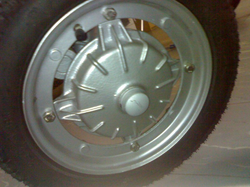

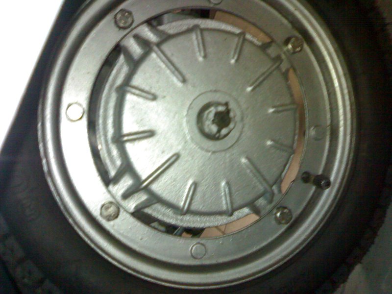

vedete questo tappino??nella ruota anteriore sn riuscito a rimediarlo..sapete dove posso trovarlo uno da metterlo a quello posteriore??

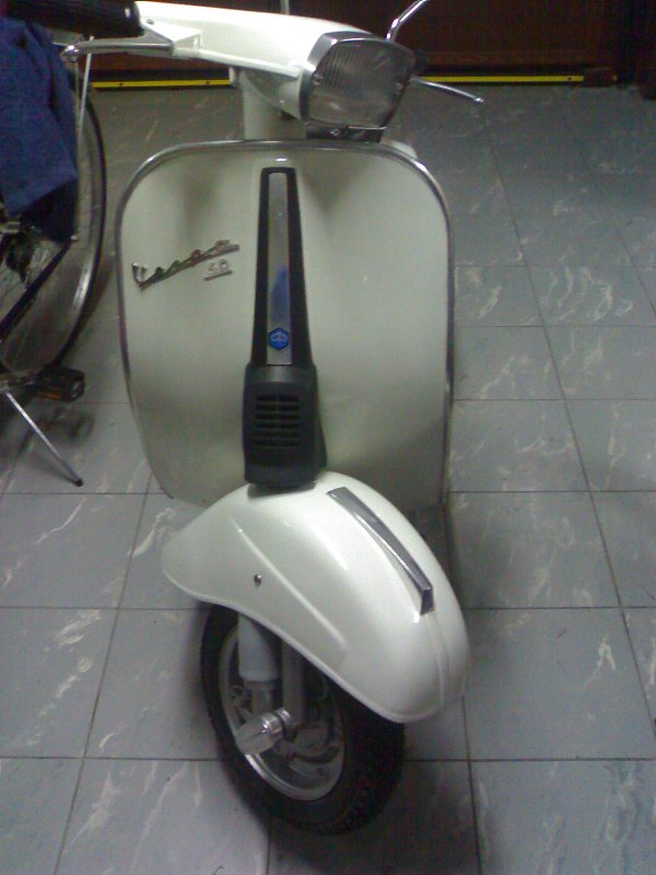

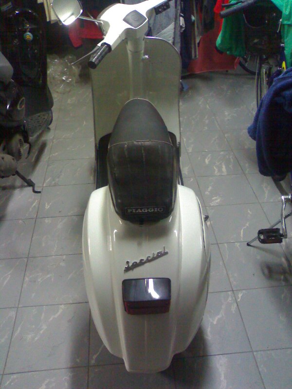

queste sn foto della vespa..ce ne sono altre in una discussione chiamata "valutazione vespa 50 special"..io vorrei portare il gruppo termico all'originale per poter iscrivere la vespa al registro stroico..e nn parlo di ASI o FMI..ma del registro storico vespa...
pensate che sia degna?ke almeno una 2° categoria la possa prendere?
dico questo perchè so quanta perfezione pretendano...
io sono un quindicenne e questa è la prima vespa...ci tengo davvero tanto e vorrei ke fosse il massimo..

per il registro deve essere PERFETTA.

Mi sa che se vuoi il regsitro storico della Piaggio dovrai fare una bella lingua lunga
a prima vista già il rivestimento della sella, perfetto per FMI/ASI, per loro farà sicuramente
schifo, vedi tu!
Per la chiusura del mozzo, già mi sembra che quella che hai non sia la sua, sulle 50 special a
me sembra di ricordare andassero cromate.

riguardo la sella è stata lasciata appositamente così proprio per accentuare l'originalità..al limite saprei gia dove trovare una sella uguale nuova...xk la sella è gia stata riparata una volta..

Si Greg confermo, i coprimozzi della Special sono cromati

....non vorrei aver detto una fesseria, perché se è una prima serie, ha il cerchio a 4 dadi proprio come la tua e quindi porta il coprimozzo proprio così

Sul tamburo ci vogliono i prigionieri e dado/ranella, dubito che passi con bulloni inox...........

quindi quali servono..così o cromati??
Inserito il - 27/11/2008 : 19:25:00  Mostra Profilo Invia a vespa_90 un Messaggio Privato
mi spiace contraddirti ma questi tamburi vogliono i bulloni da M8x20/25mm zincati+rondella spaccata

Le FOTO inviate sono scadenti, servono fatte con fotocamera e non cellulare, ma da subito diciamo che devi trovare i 4 BULLONI che fissano il cerchio al tamburo privi di scritta e marchio (in origine sono lisci), il tappino và solo sul tamburo ant, al posteriore il dado con la coppiglia è a vista e non ci và nessun tappo (coppiglia originale dorata in ferro dolce in vendita solo in Piaggio), per la sella sembra buona, se originale và bene, foto serve del telaio parte interna vicino al gancio portaborse, per i tappini in coda di colore grigio che mancano, puoi riproporli, le forature sono quelle del portatarga originale di una PRIMAVERA, se vuoi rifare i fori, controlla sotto se tante volte si intravedono ancora e magari son stati tappati solo dallo stucco, se saldati serve il portatarga che farà da maschera di foratura, prima di fare i buchi chiedi a M.p4scoli se ha gli appositi tappini, ricorda che son più piccoli di quelli centrali del ponte, ergo quelli non vanno bene, p4scoli poi a 30 euro ha la copertina sella special perfetta, originalissima e stupenda (insuperabile p4scoli sulle selle), marmitta SITO o PIAGGIO? sono altri 55 eurozzi che spenderei fossi in te...

ma il REGISTRO STORICO VESPA, è ben altro...puoi aspirare certamente alla targa di seconda categoria già così di certo...
ma manda foto, vediamo se sei degno di puntare ancora più in alto, foto sottopedana, telaio sella interno possibilemnte in luce naturale, e altre...

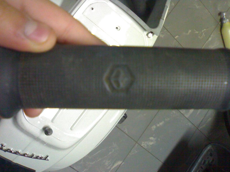

solo per quelle manopole merita la targa, solo per loro....

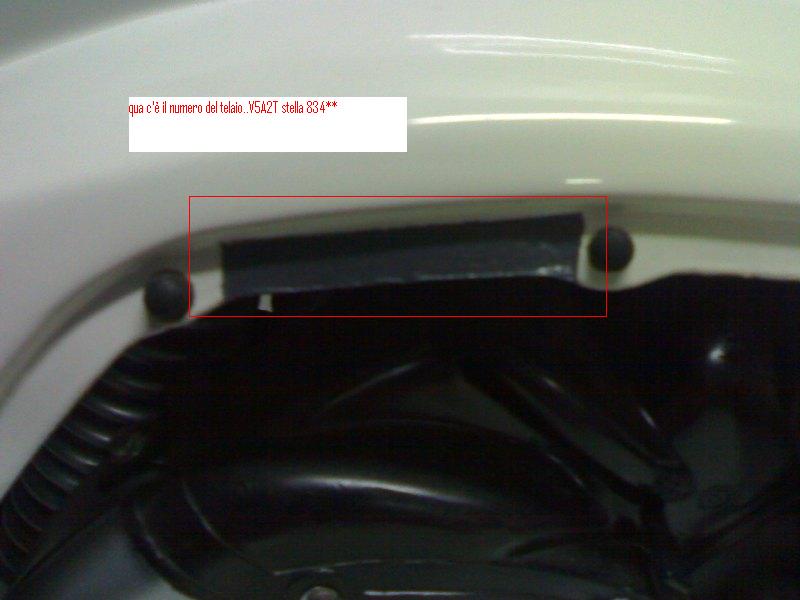

i buchi ci andrò a vedere sotto il telaio x vedere se c'è qualche segno...cmq avevo chiesto al tipo ke me l'ha venduta...è ha detto ke,come si vede nel numero del telaio, questa è una delle ultime prima serie, circa 83000, e quando l'hanno comprata da un vecchietto era così senza fori...cmq ci guarderò...

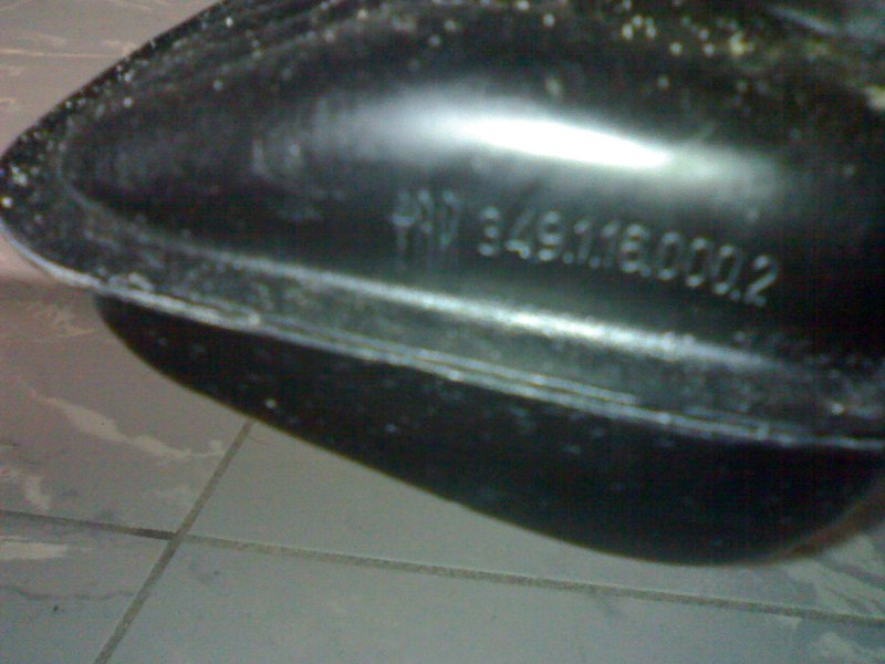

nella marmita ho notato ke ci sono incise una serie di cifre..cosa stanno a significare?per la sella m gia detto saprei gia dove prendere...originale nuova nuova...

ecco due foto..telaio e marmitta...guardate il telaio...e segnato così:V5A2T (una stellina) 834**(una stellina)
Macche contraddirmi, se dico una ca@@ata me lo merito !!
Quindi nessuna special ha i prigionieri per fissare il cerchio al tamburo ?
Che gnurant che sono !
E pensare che ho fatto lo "sborooooooneeeeeee"
P.S. ci sono arrivato andandomi a guardare gli spaccati, il tamburo da 9 autoventilante vuole i bulloni al posto dei prigionieri, quindi quando andro a rimettere in piedi la mia R immagino che anche per quella sia così, o mi sbaglio di nuovo ?
