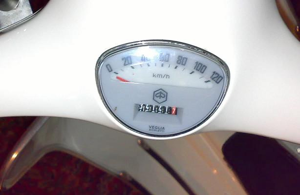

Potresti mettere per favore una foto del tuo contachilometri?

non sicuro al 100% perche la vespa era di un signore che potrebbe averlo cambiato anche se mi sembra strano, comunque potrebbe!!!

Ciao Edoardo, grazie della foto. La questione meritava un approfondimento.
Da subito ti dico che quel contachilometri non è il suo originale.
Da cosa l'ho capito?
Dal tipo di plastica. I vecchi contachilometri erano fatti con un tipo di plastica che con il tempo e con il sole ingialliva:
Se ti va, metti delle foto della tua primavera. In questo modo ti possiamo dare un parere su come è stato eseguito il restauro.
Una primavera del 1967 è merce rara!!!!

ma anche il vetro dello strumento da 120 ingiallisce?
jonata
Prov.: Ancona
Città: Ancona
531 Messaggi
Inserito il - 25/03/2009 : 14:24:20  Mostra Profilo Invia a jonata un Messaggio Privato
Il vetrino dello strumento (anche se in realtà è in plastica) diviene leggermente ambrato dopo molti anni sotto il sole. La parte che ingiallisce è il quadrante e il sotto-quadrante.

ma non era a sfondo nero? a me sembra che questo sia di un'et3

no il quadrante deve essere a sfondo bianco il problema era la scala del chilometraggio
