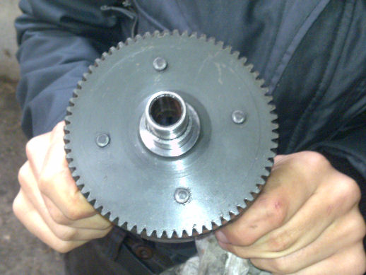

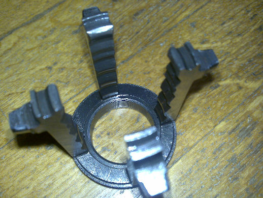

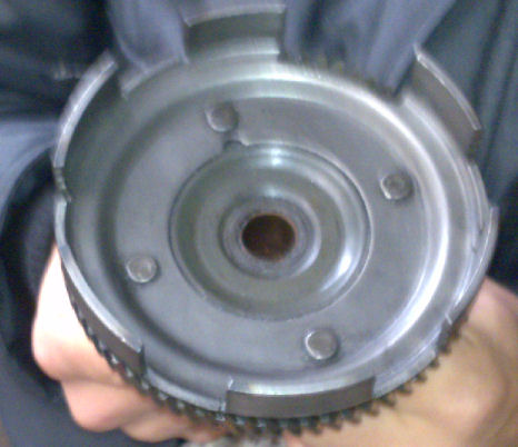

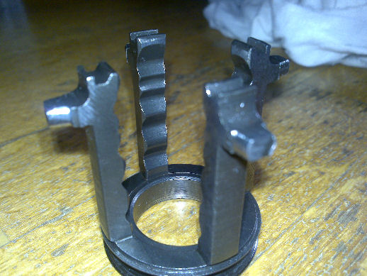

Inserito il - 24/11/2008 : 15:15:54
 75,33 KB
 65,27 KB
 48,51 KB
 46,11 KB |
>>>>VESPA <<<<<<<
devilfg
Regione: Puglia
Cittą: Pistoni
587 Messaggi |
Inserito il - 24/11/2008 : 16:07:35
Ecco la crociera e i rapporti .. LA CROCIERA, SAPETE DIRMI SE č BUONA??? Per i rapporti , come si fa a vedere se sono quelli originali? |

Prov.: Trento
Cittą: Candriai
1247 Messaggi |
Inserito il - 24/11/2008 : 18:13:20
il buco che vedi alla base del travaso č il condotto che serve per lubrificare il cuscinetto, altrimenti girerebbe a secco.
per i rapporti devi contare i denti...ma essendo elicoidali, quasi sicuramente sono originali...di solito quando si cambiano si mettono a denti dritti...(non č scontato, ma di solito č cosģ) ciao. |
Whitesnake Is Back
297 Messaggi |
Inserito il - 24/11/2008 : 19:02:31
la campana e' l'originale 18/67 del 3 marce.quella crociera buttala va che e' meglio |
