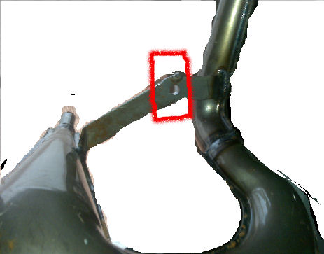

Io da Fesso e ignorante , ho visto la sua forma, mi è piaciuta tanto e dalla foto andava perfetta x la mia vespina , ma non sapevo tutti questi particolari Il venditore ha detto che è per 50 PK PK-XL N V HPsono nella cacca vero

ho capito la differenza,
nei carter pk,(non in tutti,) ad esempio, nella prima serie non 'è cosi,
sulla mia ets invece si.
Il foro comprende tutto il braccio del carter, mentre quello special è un foro filettato, dado di 17 passo m3 (crodo di non sbagliarmi)
in ogni caso, con un pò di inventiva, nulla è problematico !!!

esatto bruno .. .il problema pero' oltre a dove agganciarle il "" 3o dado"" se combaciano i fori .. .come si diceva prima..il pk ha la sede dove incuneare la marmitta sotto la scocca .. la special , ha tutto piano .. anzi, in quel punto in cui dovrebbe passare la marmitta sotto il telaio, ci sono tipo 2 piramidi rialzate.. quindi il problema è se una volta montati i dadi al cilindo ci passa o meno sotto al telaio

guarda che tutti i carter pk,dal primo all'ultimo,hanno lo stesso medesimo fissaggio della marmitta ai carter

Quindi la special ha il fissaggio con il dado da 17 sul braccio dei carter ( su questo non ci piove) il pk invece ha il fissaggio direttamente sui carter con i dadi giusto???? dove e quanti??

no,allora,il pk ha il fissaggio sempre sul braccio carter,il foro e' leggermente piu basso,questo xche non e' filettato come sullo special,ma e' passante(attraversa il braccio x sfociare fin sotto al telaio)xche nel pk le marmitte si fissano con vite lunga+dado o vite lunga+dado gia saldato sulla marmitta

Quindi se la marmitta e per pk basta che allargo un po il buco del gancio sulla marmitta e monto lo stesso dado filettato da 17.. non dovrei avere problemi piu' grossi di questo .. .giusto o ho capito male

no,non hai capito,il tuo discorso e' valido solo nel caso deovessi montare una banana o simile,nel caso di quella marmitta li8sempre nell'ipotesi sia x pk)si presenta il contrattempo di cui gia sopra ho scritto,e cioe' la pancia sotto pedana,e in quel caso devi tagliare e saldare

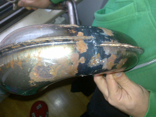

MI E' ARRIVATA LA MARMittAAAAAAAAAAALèèèèèèè oooooooooo hhh hahhahhah
è tropp tog .. .dopo pranzo posto le foto, ma in alcuni punti cè un po di rugine, la "pellicola lucida" che sta sopra, in alcuni punti piccoli si toglie.. .cosa posso fare per fermare e per togliere la rugine?
e poi al centro della pancia ha un taglio ( saldato) è normale??

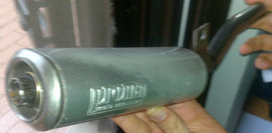

Ecco qui' la mia proma .. . cosa ne pensate e come faccio a "" curare" qst punti di ruggine???

Inserito il - 25/11/2008 : 15:44:24  Mostra Profilo Invia a Whitesnake Is Back un Messaggio Privato
bellina dai

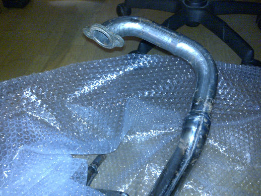

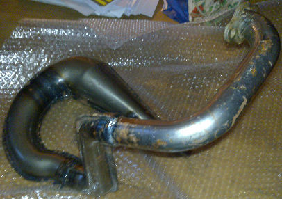

riesci a mettere foto del collettore?

Ecco qui' .. si dovrebbe veder bene .. .
