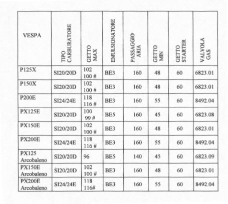

ciao a tutti monto il 177 carburo si24/24 e marmitta polini svuotata tutto in p&p,ora però mi risulta magra la carburazione,monto come max un 160 .....con 4 punti in piu risolvo o serve qualcosa in più?

ti allego tabella carburatori, almeno vedi in base alle cilindrate come configurare, tieni presente che se non hai anticipato albero, valvola e raccordato carter poca differenza corr tra un 150 e un 177, al limite se monti il carburo da 24 metti un getto da 114/116, ma la miglior cosa come sempre è provare....... se però non hai apportato modifiche ai carter e aspirazione è quasi meglio il carburo da 20 con getto da 108/110

ho praticamen il carburo con tutti i getti annesi del 200...ho l'albero anticipato ed è magra....
precisamente 160 BE5 96

ciao 160 è il calibratore aria non il getto
96 è il getto!
e sembra moolto piccolo considerando che già il 200 di originale mica monta un 116 o 118?
stacca il pezzetto con scritto 96, son tre pezzi ad incastro che compongono il getto "lungo" unico, compra quindi la parte finale da 125, una 128 e prova prima il 128, se è grassa prova a scendere a 125

si ho detto una cacchiata ho un 160 BE3 116.......ho visto che tra BE3 e BE5 cambia il diametro dei fori....tengo il BE3 con un getto 125 o 128 ?

l albero anticipato richiede qualcosa in +, credo che 122/125 sia la sua ma cmq per il costo dei getti prova anche il 128.......

ho trovato solo un 120 però ancora è magra
