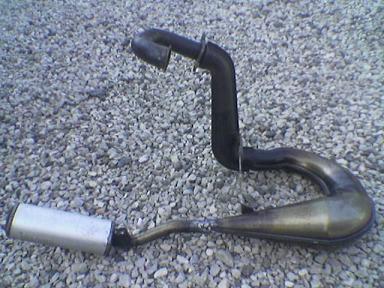

mmm,non ricordavo che quella marmitta avesse il collettore fisso!brut lavor!comunque vista cosi' sembra ancor di piu non da pk,ora si tratta di capire se e' da 50 come serve a te o se da 125.prova a montarla

stai risolvendo tt imiei problemi da una parte e dall altra GRAZIE Il tizio mi ha assicurato che è nuova .. con tanto di scontrino ( fatto da lui).. non credo sia usata ed è stato saldato anche se cè un po di rugine credo sia nuova x davvero .. .per piu di vent anni quindi quel taglio che si vede in foto nella pancia è normale che ci sia o è stato fatto dopo , xkè si vede anke in foto che i "" bordini in quel punto non combaciano .. .è normale?????

Ma una volta che chiudo i carter e monto la marmitta .. come faccio a capire se è per 50 o per 125?? e se è per 125 cosa succede .. la devo rivendere

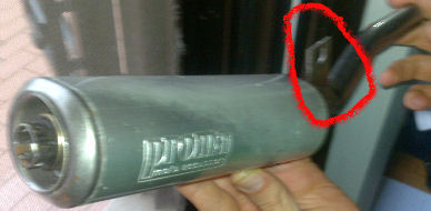

non so se ho sbagliato a montarla , ma non credo perche quella è la marmitta .. cmq fatto sta che(ho chiuso i carter provvisoriamente) ho provato a montare la marmitta e INDOVINATE UN PO... .
LA MARMITTA MI ESCE SOTTO AL NUMERO DI TELAIO.. CIOè CENTRALE .. .ma non è possibile , io non ne ho mai viste marmitte centrali .. .e poi dovrei tagliate questo segnato in rosso.. perche altrimenti non va' , va a sbattere dove ci sono i fili del cambio, dove cè il meccanismo del cambio che ruota COME è POSSIBILE UNA COSA DEL GENERE

dove pensavi uscisse scusa???????????quella marmitta li e' una marmitta fatta apposta x uscire a destra.quel pezzo che hai cerchiato di rosso e' una piastra di fissaggio e va fissata ad una vite del carter,ma se a te va a sbattere contro il selettore del cambio signbifica che la marmitta sta troppo bassa ed e' da 125

No forse mi sono espresso male .. esce sotto il codice del motore.. cioè vista da dietro esce centrale non a destra sotto il volano

eh,ho capito sai.dove volevi che uscisse?dalla sella?

no no credevo che dovesse venire proprio ( vista da dietro ) all estrema destra .. non al centro tipo una minicooper Ok quindi è assodato che è per 125 .. quindi cosa si fa??? se la monto esplode tutto

Allora... quella marmitta esce proprio cosi' devi fissarla al dado dei carter!

Ah quindi Ok si nn devo tagliare niente
ma se è per 125 non va bene quindi , cosa succede .. rende meno??

la marma va bene...io ci ho fatto delle staffe perkè i fori nn coincidono....
Questa è la mia

esatto , è praticamente uguale.. a me coincide solo il foro per il bullone che va sul braccio del motore, dovro' spostare quello vicino al silenziatore.. .ma conviene saldare la parte del silenziatore alla marmitta ???
