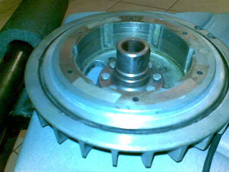

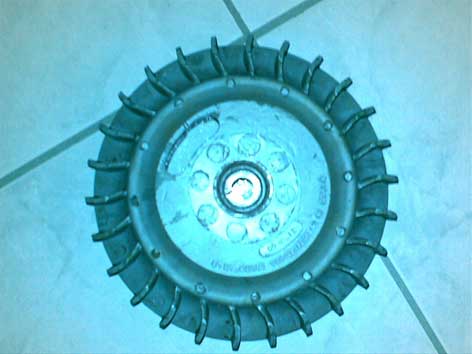

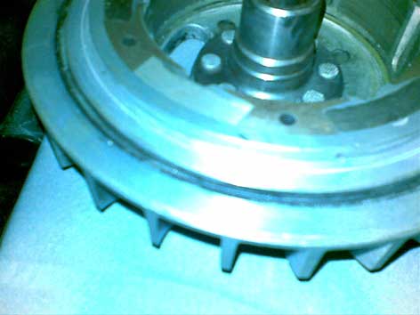

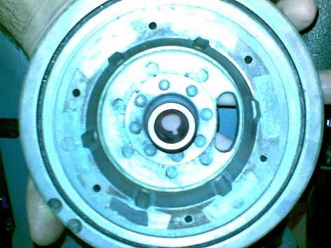

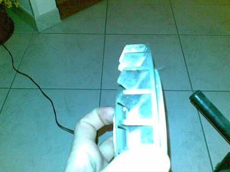

grazie BRUNOET3per iu coinsigli, mi sembra che il volano sia già stato tornito o sbaglio, mi pare che posso solo tirare via il materiale all' esterno e all' interno dove c'è il magnete, la spalla vicino la gola mi sembra già tornita

visto così, quel volano è tornito davvero da cani...
e per giunta hanno tolto anche parte dei fori di bilanciatura!!
quindi assolutamente inaffidabile!!!
quello se non sbaglio è un volano ET3,
e quindi le procedure per la tornitura son gia piu complicate da farsi....
c'è da lavorare con l'utensile all'interno e mandrino che gira al contrario....
un casino se non ci sai fare al tornio....

il volano dovrebbe, dico dovrebbe essere quello del pk 125 da quello che mi ha detto il tipo che me lo ha venduto, ma ne sa meno di me sui motori .
se lo lavoro ' all' interno e do una piccola ripassatina alle parti già tornite tirando via il meno possibile per rimetterlo in asse fra interno e esterno vado a peggiorare ancora di piu'?
se rimonto questo volano andrò a mettere a rischio affidabilità o, regolarità , nella peggiore delle ipotesi cosa può capitare

ti conviene dar una pelatina a tutte le facce gia tornite in passato, e poi assolutamente BILANCIARLO!!!
Altrimenti corri il grosso rischio di tranciare di netto l'albero motore!!
specie con un volano così pesante!!!!
se hai problemi, mandamelo su che ci penso io a farti un lavoretto sicuro!
