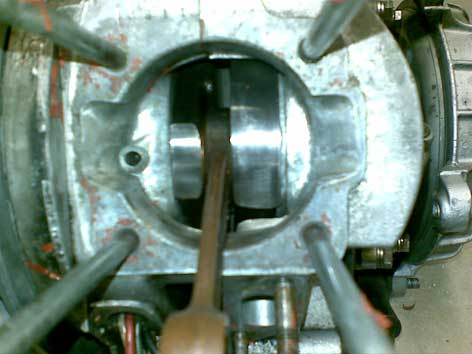

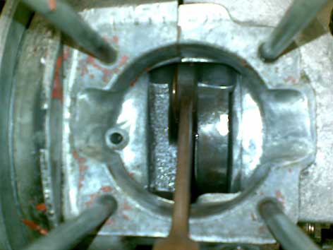

salve a tutti raga , ho preso da un amico un motore con 130 pollini carter aperti di un pk 125 , albero originale anticipato, carburatore 24 ,rapporti 27/69 dd , quando ho smontato il gt ho visto che hanno allargato i carter ma secondo me li hanno allargati troppo dalla parte lato frizione lasciando neno di 2 mm
 19,41 KB
 21,9 KB
secondo voi mi creerà problemi aver cosi poco materiale sul bordo? quando ho smointato il gt la base era unta di olio , può essere questa la causa il gt ha avuto anche due piccole grippatine ma non ho le foto perchè è in rettifica. nel caso ci sia da sistemare il carter cosa mi conviene fare , spianate i carer o far riportare del materiale e rifare la sede del carter

secondo mè anche così tiena , io ho lavorato con battute piu sottili di quella...
ma se personalmente non ti fidi, fai fare un riportino e poi spiana!!

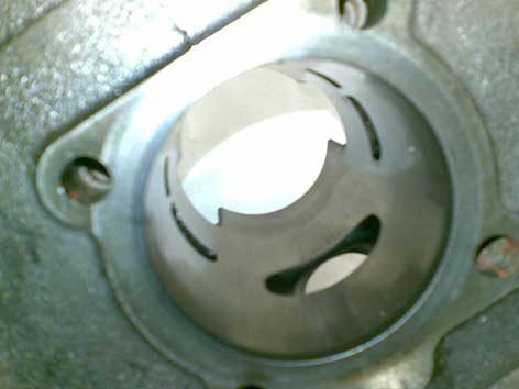

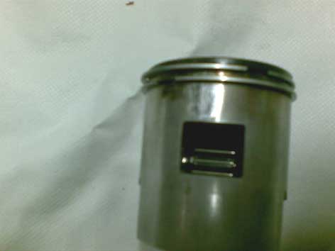

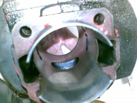

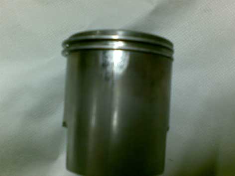

ho le foto del 130 con le grippate , secondo voi sono dovute a una aspirazione dai carter ,
 7,94 KB
 7,72 KB
ho l'ultima rettifica da poter eseguire, non è che pregiudico troppo l' affidabilità, non vorrei spendere 90 euro per poi dover ricomprare un gt nuovo . ho letto il lavoro di BRUNOET3 per i 2 " lembi" nello scarico,possono essere loro la causa della grippata lato scarico? se non sbaglio i due lembi sono quelle due piccole protuberanze simili a brufoli verso il centro dello scarico vero?

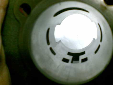

secondo un vostro parere possono andare bene i travasi aperti cosi?

hai colto pienamente nel segno Tomas!!
quelle due baffature nella parte alta dello scarico hanno causato il grippaggio per i motivi che oramai tutti gia sapete...
ma attenzione, è solo uno dei due motivi della grippata!!
secondo mè la grippata è stata causata da un'eccessiva tolleranza che facendo scampanare il pistone, ti ha portato a grippare anche nella zona frontescarico...
la parte piu fredda....
io fossi in tè quel cilindro non lo rettifficherei piu, primo perche sfineresti troppo la camicia , secondo perche 90 euro sono un'assurdità!!
io con 50 / 55 euro ho la rettiffica completa anche di pistone ecc... ecc...
con 120 ne prendi uno nuovo nuovo....

Più che grippaggi sono delle belle scaldate. Io direi di pulire quel pistone con della pasta abrasiva fine nelle zone interessate dalle scaldate, coppia di fasce nuove, una buona carburata e via... farà ancora tanti km. |

sono andarto dal mio meccanico a far vedere i carter motore per il discorso del carter troppo aperto dal lato frizione e mi ha suggerito invece di saldare il carter e poi rispianarlo di insarire dello stucco bicomponente(che ha lui) senza poi rispianare i carter, ha detto che lo ha già fatto e che non ha avuto nessun problema , il tutto con 30 euri voi cosa ne pensate , c' è da fidarsi di questo stucco? per il carburatore il mecc mi consiglia il 19 rispetto il 24 |
BRUNOET3
Regione: Lombardia
Prov.: Brescia
3834 Messaggi |
Inserito il - 22/11/2008 : 16:52:08
stucco MAI!!
la saldatura è sicurissima e costa moooooooolto meno!!!

Inserito il - 22/11/2008 : 20:25:43
la 27 è lunga....meglio una 24 Primavera di rapporto, almeno che non pesi 50Kg e non di più, che albero?
rettifica e spiana quella base cilindro dei carter, questo perchè di certo il fianco tiene, ma di solito lavorarli così crea problemi al piano...
autocostruisciti una guarnizione di lamierino di alluminio da 1mm e piazzala al posto di quella originale, il pistone và ancora bene, non rettificare, anche perchè hai travasi allargati sui carter e sul cilindro e ricomprando il cilindro nuovo dovresti allargare nuovamente i travasi alla base, difatti si vede che li hai lavorati sull'attuale! Quindi pulitina e via, il grippaggio a mio dire è curioso, sembra quasi dovuto a miscela MAGRA (INTERESSA SOLO UN PRECISO PUNTO) nonsembra bil solito allo scarico causato da dilatazione del cilindro, forse è per come dice BRUNO, ma mi puzza di miscela priva di olio in quel punto, per iol 24, sconsiglio, il 19 è perfetto, sula mia simile avevo il 24 e l'ho tolto, ti dirò non lo rimpiango affatto! Preferisco avere il minimo perfetto ed uan erogazione fluida e lineare, a quel coso sempre senza filtro e scarburato in eterno! Consiglio inoltre il volano della special del 1975-78 allegerito dalla casa, o quello del nmodello dal 78 al 82 in alluminio e plsto magnete (leggerissimo). |
