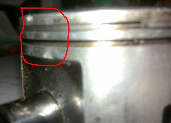

I rapportiiiiii.. .uff da 22.. a quanto li potrei trovare??.. .quelli che ho credo siano quelli originali non li so' riconoscere !! se vi posto una foto me lo sapreste dire .. cosi' vi posto anche la foto del pistone che è leggermente rovinato , volevo sapere se mi crea dei problemi o meno!!!

Ecco qui' il pistone.. .nella prima foto . la ""strisciata" e a malappena percettibile al tatto.. nella seconda , sul cielo , ci sono dei piccoli buchini.. .
Vi chiederete come possa essere successo .. .non so in che anno e chi avra' cambiato le fasce del pistone ed è caduto dentro un pezzettino che ha combinato qst macello
Ps. Vicino ai travasi cè un buco , a mio parere cieco .. a cosa serve??

Ho cancellato io la seconda foto in quanto era sfuocata e non si capiva nulla, mettine di più piccole ma fatte bene.

Inserito il - 20/11/2008 : 18:55:26  Mostra Profilo Invia a cicciokapano un Messaggio Privato
Il pistone presenta dei segni abbastanza marcati ma con una coppia di fasce nuove, a mio parere, funzionerebbe anche se non darebbe il massimo delle sue prestazioni.
Fosse il g.t. della mia vespa, lo farei rettificare oppure, con qualche euro in più (e dico qualche) prenderei un g.t. nuovo della DR o Olympia (su eba... lo trovi nuovo a 55 euro).

Inserito il - 20/11/2008 : 19:24:41  Mostra Profilo Invia a devilfg un Messaggio Privato
Si si le fasce sono nuove.. su questo non cè dubbio, anche se ne manca una e devo comprare anche le mollettine .. mi converrebbe proprio comprarlo nuovo, ma qui' mi hanno chiesto 75 E !!!quindi non rischio di rompere qualcos altro se lo monto, si abbassano solo le prestazioni?

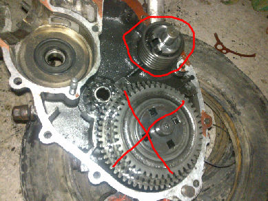

Inserito il - 20/11/2008 : 20:41:32  Mostra Profilo Invia a devilfg un Messaggio Privato
ho sempre qualcosa che non mi va bene .. .scusatemi .. non riesco a smontare l ingranaggio d avviamento per pulire per bene tutto .. .il cambio l ho tolto .. lo prendo a martellate ma la molla è ""incastrata"" non viene via , come faccio ??

prendi la molla e toglila prima, altrimenti fai fatica a farlo uscire!!
anche martellando verrebbe via tutto,
ma non è molto "elegante" da fare!!
prima fai saltare via la molla con un cacciavite o meglio un pappagallo/giratubi,
e l'ingranaggio verrà via da solo!

Inserito il - 22/11/2008 : 19:04:34  Mostra Profilo Invia a devilfg un Messaggio Privato
Ingranaggio dell avviamento smontato .. OK ( COME SEMPRE GRAZIE A VOI).. ora ci sono i cuscinetti di banco , sembrano integri tutti ,e solo che all interno cè un po di sporcizia, come si possono smontare senza danneggiarli???
