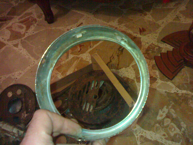

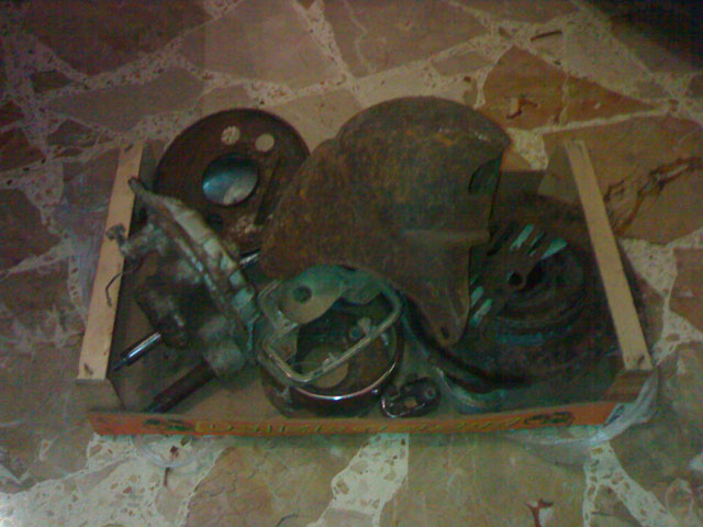

Comunque quando ho avuto tempo ho fatto un po' di giri per trovare dei ricambi originali e sono tornato a casa con un po' di cianfrusaglie, vi faccio vedere...

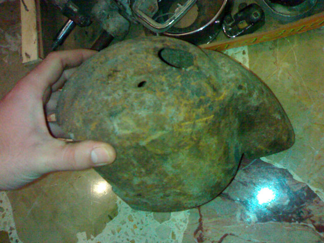

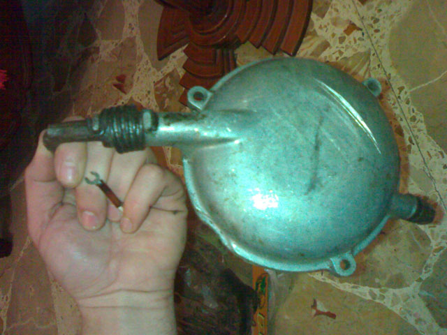

Poeta, sapresti dirmi se è questa la cuffia giusta per il mio motore?

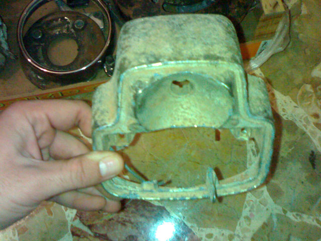

e questo? non mi sembra sia parte del fanale posteriore della vbb, giusto?

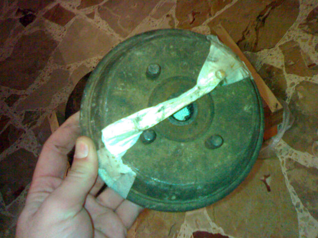

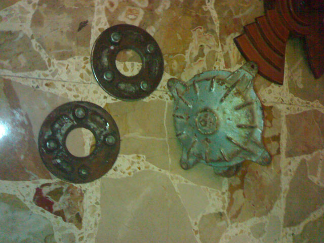

e qusti piattelli vicino al mozzo che sono??

la cuffia OK è lei, piattelli mozzo e copriventola sono di 50R small frame...non ci entrano nulla con la tua VBB, il fanalino post è di SUPER-GT, messo male te lo pago 5€ che và ricromato a 30!!!!
Scherzo...ma mica tanto!

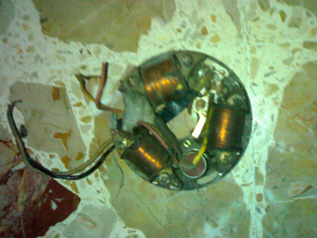

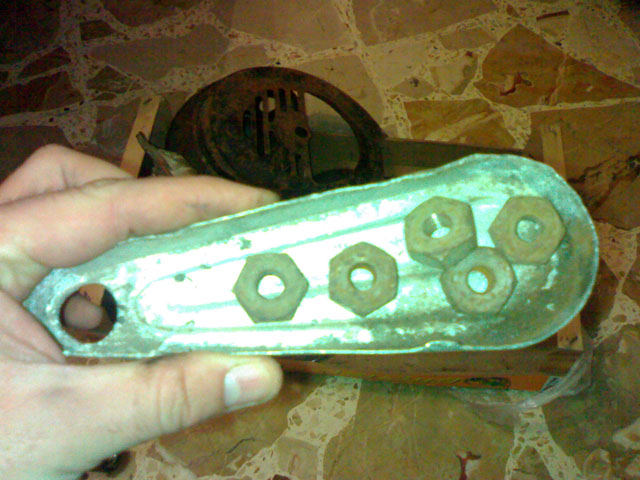

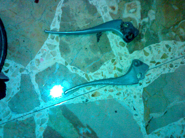

e saranno queste le leve per VBB?
138,32 KB

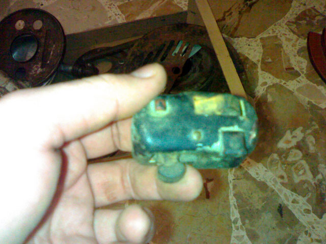

e il piattello degli avvolgimenti?
116,06 KB
grazie a tutti!
Inserito il - 03/02/2009 : 20:02:32  Mostra Profilo Invia a djgonz un Messaggio Privato
bella vespozza... compliments... falla rinascere...
Inserito il - 03/02/2009 : 20:15:38  Mostra Profilo Invia a n/a (ex wyatt) un Messaggio Privato
le leve e il piattello sono giuste!

Per la BOBINA della VBB, prima che vai fallito, ti dico dove ordinarla a Roma, ci troverai anche tanti pezzettini utili, le gomme a Via Zara CEAT da 3.50/8" anzi visto che sei di Roma, se vuoi ci andiamo assieme, così usufruisci dello sconto che mi riservano...la bobina completa sui 40 euro, quella serve di sicuro...
Lo statore, se vuoi te lo rigenero e mi dai in cambio il fanalino post, o quel che ne rimane a giudicare dalla foto!

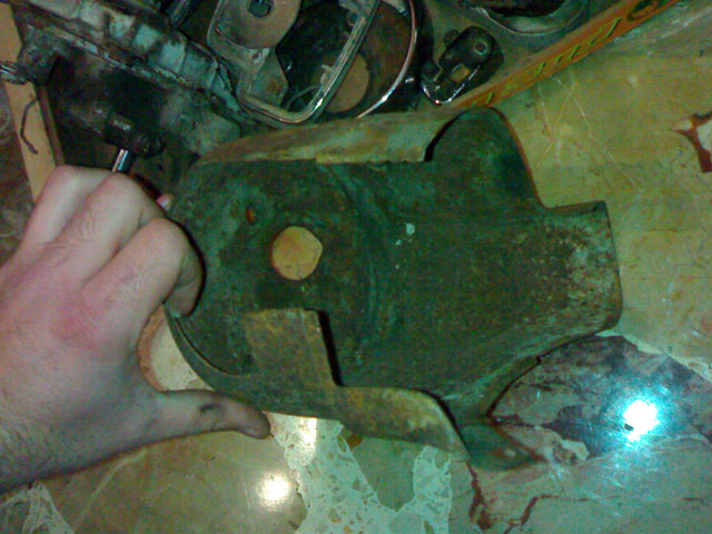

Poeta...,tu che li hai visti, che ne pensi quei due cofani VNB5 possono andare...???
...magari ci sarà da fare i buchi per i fregi...???

Così vediamo quella tua TS e ciò che serve...il cofano VNB che hai và bene per SYNUS, come ben ricorderai anche quello della VL3 era bucherellato, in questi casi la RESINA più che la LAMIERA fan miracoli....
