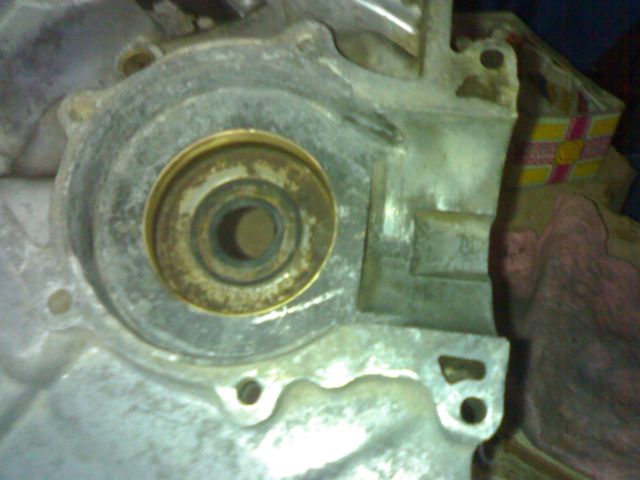

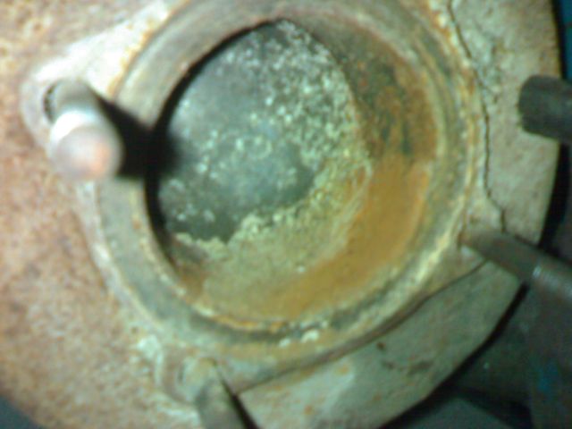

ecco quello che si è presentato una volta aperto il carter.
pistone completamente saldato al cilindro, albero incrostatissimo, tutto bloccato. che disperazione...

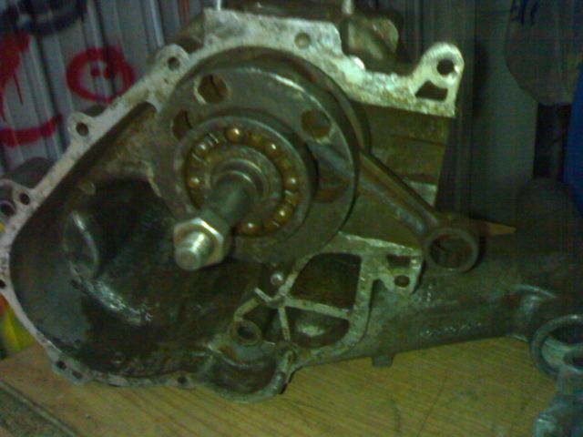

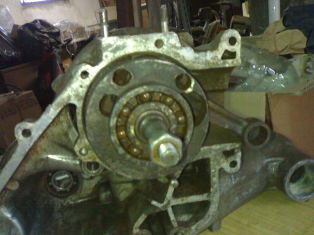

qui via il cilindro e il pistone. ho cercato di pulire l'albero dalle incrostazioni
47,2 KB
adesso gira liscio
53,69 KB

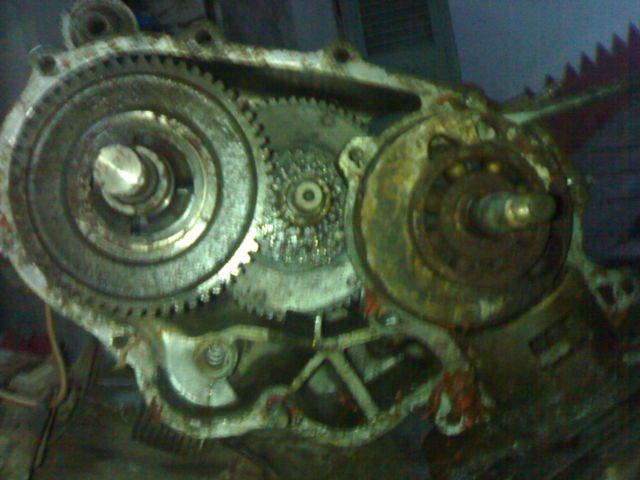

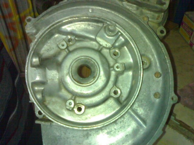

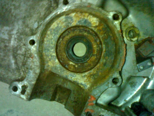

qui il semicarter lato volano, altre incrostazioni
52,58 KB
57,05 KB

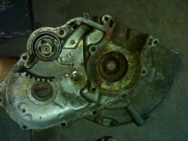

e qui dopo un primo lavaggio con benzina
46,62 KB
55,68 KB

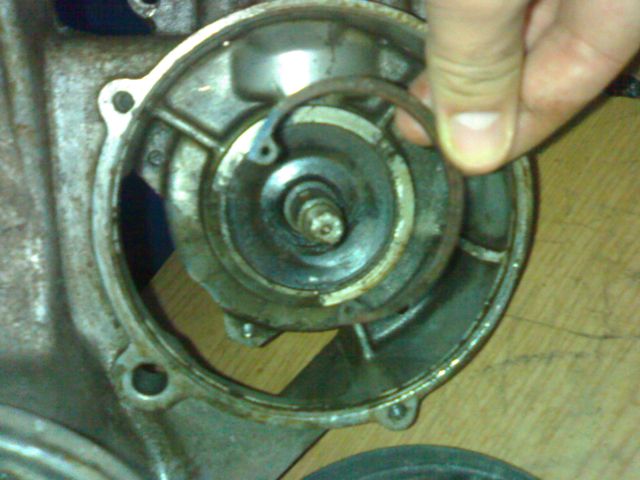

adesso prima di procedere con la pulizia approfondita dovrei smontare l'albero. ho già tolto e pulito anche la coppa, la frizione e il fermo che si trova subito dopo di essa. Sapreste indicarmi la procedura per sfilare l'albero?
ecco una foto del particolare
54,84 KB
dimenticavo questa
40,52 KB
un vero pugno in un occhio

Ciao Marco,grazie comunque per il tuo intervento ma il pistone sono riuscito già a sbloccarlo (dalle foto puoi vedere la biella libera, l'ultima era giusto per far vedere in che condizioni era il cilindro) infatti ho usato come suggerito da te gasolio e litri di svitol
Adesso sono fermo all'albero motore, non vorrei fare più danni di quanti ce ne sono già
qualcuno sa indicarmi la procedura per sfilare l'albero?

Inserito il - 03/11/2008 : 09:31:27  Mostra Profilo  Visita l'Homepage di poeta  Clicca per vedere l'indirizzo MSN di poeta Invia a poeta un Messaggio Privato
L'albero rimasto sul cuscinetto del carter?
Visto che devi comunque cambiare il cuscinetto, fai così, è ovvio dalle foto che ti è rimasto l'albero sul carter lato frizione, avvita la torretta fermo girata, così che la parte piana sia rivolta verso di te, mettila a filo della testa filettata dell'albero, ora scalda la porzione di carter con un fornelletto BUNSEN con bombola di gas da campeggio, tanto anche se si rovina il paraolio poco importa, l'albero non si danneggia, difatti è un blocco rigido di metallo e la fiamma gli fà solo il solletico, batti ora sull'asse, la filettatura non si rovinerà in quanto la torretta le farà da protezione, eccolo esce!
Ora hai il problema dei cuscinetti sugli assi dell'albero, sempre uno o tutti e due ci rimangono sopra, maledetti....
Metti l'asse nella morsa, le spalle poggiale suio becchi, scalda con il solito fornello, e poi con un grande cacciavite a taglio infila la punta e batti, ora posizionane un altro sul lato opposto e batti ad incuneralo, facendo questo giochetto a rotazione il cuscinetto si solleva ed esce, attento che è rovente!
