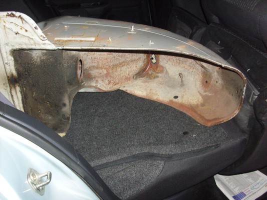

il colore e azzeccato cavoli, perche parli che e stato fatto un restauro poco professionale, a primo sguardo credevo fosse un conservato, io direi di smontare la vespa, lucidare il telaio senza riverniciarlo, aggiustare quello che c'è da aggiustare, cromare quello che c'è da cromare, e basta. con pazienza e poca spesa avrai una bellissima vespa.
dalle foto abbiamo visto il telaio non sembra presenti ruggine, fai una foto sotto la pedana, guarda che non ci siano bolle, da quel che vedo ripeto, il restauro non e fatto malissimo,

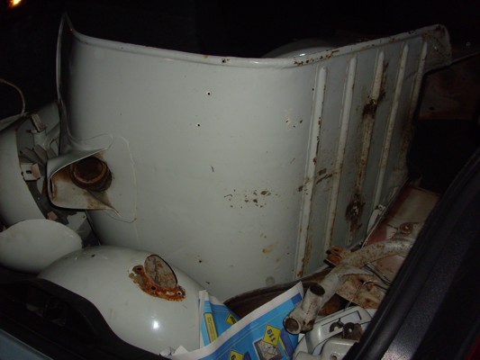

ascolta la mia e di telaio vl2t 28.... dalle foto non sempre ma un po di ruggine sta per nascere,
cmq io ho controllato ha la spia lunga i listelli a terra come la vl1 e la cosa che piu' mi fa pensare e il fatto che ha il manubrio come la vl1 in quato la vl3 ha l' attacco diverso per il devioluce,non vorri che essendo 1955 e bassa di telaio abbiano montato i particolari del vl1.
adesso e stata smontata cmq allego foto appena possibile.
adesso il mio dubbio e come fare il restauro seguento i canoni del vl1 o del vl3?
come possiamo risolvere cio'?

santa vespa, direi che riguardando accuratamente le foto, ti dico che sei nella merda, allora non puoi cambiare il numero del telaio, e quindi devi assolutamente seguire il restauro tenendo conto che riproduci la vl2t...
ma cosa noto, che la vl1t ha lo scudo piu marchiato, la vl2t le ha più arrotondati quindi siamo difronte ad un telaio vl1t trasformato dalla piaggio in vl2t e cosi venduto, la batteria e presente??

ecco altre foto zio giulio: si porta la batteria tipo quadrata,sono in panne cosa mi consigli mi trovo un misto tra vl1 e vl3 a quanto pare?
