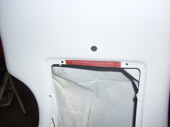

la vespa in questione e stata acquistata in toscana ha documenti e targa in ferro unicoproprietario e targata pt e' immatricolata nel maggio 1955 di telaio e' un vl2t 28070 ho chiesto anche il certifito d' origine alla piaggio e tutto corrisponde.
guardando i volumi di vespa tecnica ho potuto costatare che la mia montava tutti i componenti del vl1t,a queto punto ho telefonato al sig. Frisinghelli,persone disponibile e gentile,il quale mi ha spiegato che la piaggio in quell'anno ha fatto un po di casino nel senso che i modelli vl2 sono praticamente assemblati con pezzi sia dei vl1 sia con pezzi del vl3...in pratica io mi ritrovo un vl2 con pezzi del vl1.

poeta per il telaio faccio una foto e la invio piu tardi.

la TUA VL2 difficile sia una IBRIDA, difatti il cambio di serie è "sempre" legato alle varianti del TELAIO, ecco allora che non tanto per lo strumento (che potrebbe essere), ma sopratutto per la lista centrale, la tua VL2 è quantomeno curiosa! Capisco se fosse stata una dei primi 100 esemplari, allora magari poteva essere, andrebbe in verità veduta da vicino, per un giudizio più attendibile.
Comunque in genere la componentistica delle serie successive continuava ad essere montata sui primi esemplari, ma non i Teali che dalle nuove timbrature cambiano sempre nei deTTagli significativi, quali fiancate, manubrio e foratura liste pedana.
Se unipro, è già un ottimo inizio, ma riverniciata se non erro...servono quelle foto, diranno TUTTO, se in ordine, allora è INCONTESTABILE il fatto che uscisse di fabbrica IBRIDA.

ecco la foto del telaio scusa la qualita ma riducenda questo e venuto fuori......

si vede poco serve foto macro del dettaglio! Veduta frontale e non inclinata di lato!
I numeri inoltre vanno in TINTA con il telaio, il colore è quello tendente al GRIGIO e non quello della VL2-VN2, diciamo come VM2.
