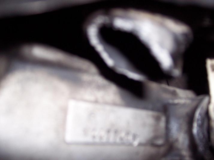

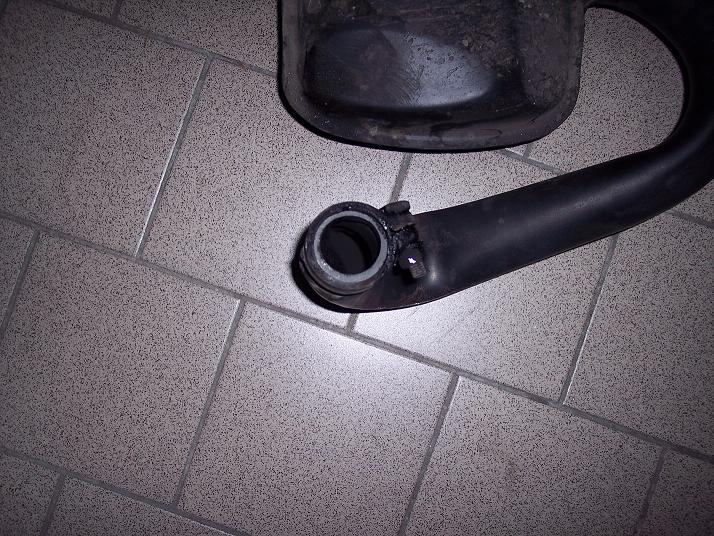

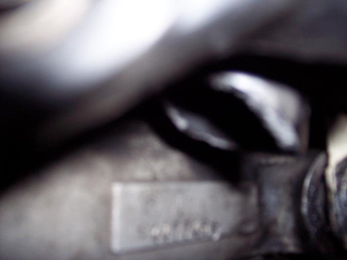

ieri ho sbattuto con il lato dx della marmitta(mi si è bucata) su un marciapiede e mi si è staccata dal gt portandosi con se un pezzo del gt(per intenderci quella parte dove è accaccata la marna al gt).
ora non so come comportarmi!!!
come posso risolvere??devo cambiare gt o è riparabile??

537 Messaggi
Inserito il - 02/10/2008 : 11:46:35  Mostra Profilo  Visita l'Homepage di agostino83 Invia a agostino83 un Messaggio Privato
31,52 KB
123 KB
28,61 KB
agostino83
537 Messaggi
Inserito il - 02/10/2008 : 13:34:46  Mostra Profilo  Visita l'Homepage di agostino83 Invia a agostino83 un Messaggio Privato
nessuno sa dirmi se è riparabile????

Secondo me non si può riparare, non so se sparo una cavolata ma lo scarico è molto molto sollecitato sia meccanicamente che termicamente; ammesso, e non concesso, che trovi un mago della saldatura che lo risalda alla perfezione senza scalini o avvallamenti sia all'interno che all'esterno non so quanto affidamento ci puoi fare, nè quanto ti costerebbe.
Considera che il collettore è stato strappato via quindi non combaciano più le due parti.
A meno che non ci sia qualcuno in grado di creare sul cilindro una sede filettata per avvitare un collettore come sul 200, ma poi esiste questo collettore?
Io andrei per cilindro e pistone nuovo e via. Ciao.

guarda, la riparazione dovrebbe essere possibile, non voglio dire cavolate ma smontando il cilindro e pulendo bene la zona, facendo dei riporti al tig con bacchette di ghisa o di ferro qualcosa dovresti riuscire a risolvere, è un lavoraccio
la sito nuova costa 33 euro

Saldalo e molalo senza troppa premura, terrà, ma costa nuovo forse meno.

Rettifica circa 100 euro con pistone nuovo, ma se quello che compri non è rigato brutto ed ha ancora la sua misura originale certo ci infili il tuo pistone! Spendi quindi soli 25....devi però portarti dietro il pistone, misurarlo quanto meno, magari ad essere stato rettificato non è il cilindro nuovo ma il il tuo!

raga ho parlato con un mio amico che fa il fabbro e che tratta alluminio e ghisa.
secondo lui la saldatura è possibile e dice che non ci dovrebbero essere problemi!!
solo che mi servono elettrodi per la ghisa ,dove prenderli??
