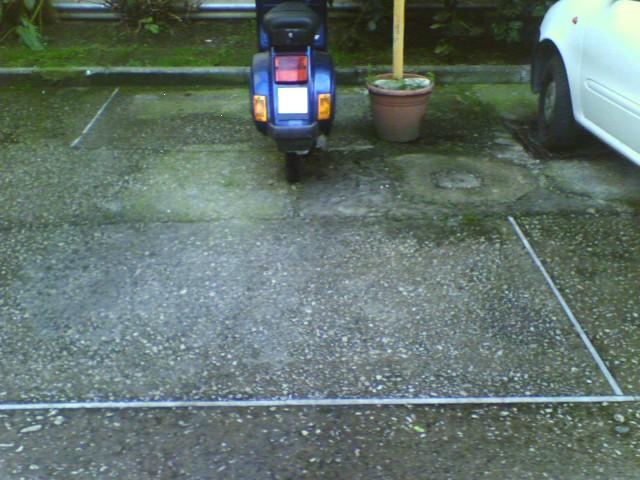

Inserito il - 04/01/2008 : 17:01:59  Mostra Profilo Invia a n/a un Messaggio Privato
57,88 KB
sono nella norma io?!

q
1886 Messaggi
Inserito il - 04/01/2008 : 17:56:26  Mostra Profilo Invia a n/a un Messaggio Privato
ma è spostata dal lato sx o sbaglio io?

Inserito il - 04/01/2008 : 18:26:02  Mostra Profilo Invia a BRUNOET3 un Messaggio Privato
l'asse della ruota sembrerebbe dritto...o quasi...
ma il cerchio è montato correttamente???
piu che storto sembra spostato tutto da un lato!!
