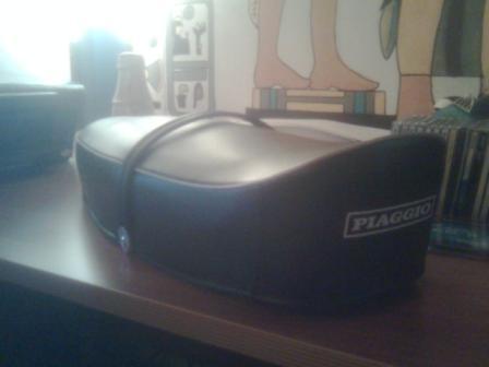

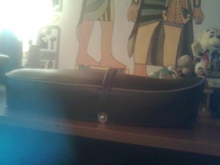

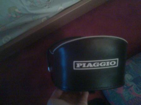

Inserito il - 05/01/2009 : 18:52:02  Mostra Profilo  Clicca per vedere l'indirizzo MSN di vespaislife Invia a vespaislife un Messaggio Privato
ECCOCI! ..situzione vespa: ferma causa freddo...sper in setttimana di iniziare a dare fondo e stuccare tutto.. il cannotto è stato raddrizzato però di solo 4 millimetri!!!..resterà comunque un po storta purtroppo! la lamiera era saltata perchè troppo fine figurate voi!
il foro bloccasterzo è stato chiuso e verrà alloggiato il nuovo grazie a sabe che me lo fornirà al ritorno dalle vacanze..
OGGI è ARRIVATA LA SELLA !!
il gobbino lo trovo scomodo ...mi sono innamorato della sella del primavera..che ne pensate??
19,9 KB
20,43 KB
20,11 KB
A presto foto del telaio!!

Inserito il - 05/01/2009 : 19:52:55  Mostra Profilo Invia a ACvespaDC un Messaggio Privato
molto bella
Inserito il - 05/01/2009 : 20:28:28  Mostra Profilo Invia a djgonz un Messaggio Privato
bellissima... ottima scelta il rosso corsa...
tesko
Max Zirri
Prov.: Siracusa
Città: Rosolini
1740 Messaggi
Inserito il - 05/01/2009 : 20:53:21  Mostra Profilo  Clicca per vedere l'indirizzo MSN di tesko Invia a tesko un Messaggio Privato
secondo me la sella primavera è più bella di quella ET3...
GianlucaL
Prov.: L'Aquila
Città: Avezzano
706 Messaggi
Inserito il - 05/01/2009 : 22:39:31  Mostra Profilo  Clicca per vedere l'indirizzo MSN di GianlucaL Invia a GianlucaL un Messaggio Privato
grande thomas...ottima scelta il colore e la sella,ma non ti conviene provare a installarci lòa serratura?
A riguardo sono nelle tue stesse condizioni,la sella che acquisterò per la N sarà la lunga ovviamente senza serratura...e sono piu tosto spaventato di questo...
grazie zip! eh ma mi spiacerebbe bucare quella sella! è troppo bella secondo me come dice tesko piu di quella et3..
ma vui la sella primavera o quella aquila?
