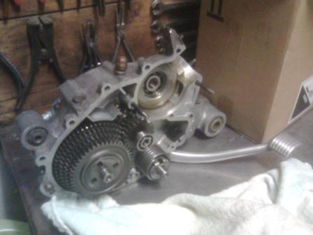

motore quasi chiuso ( mancano alcune cose che mi ha spiegato ma non ricordo .... di motore non so una se-a ) lasciate stare la pedivella... appena l'ho vista sono andato a comprarne una x special.. è provvisoria

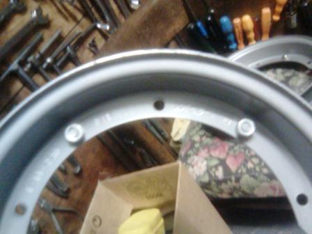

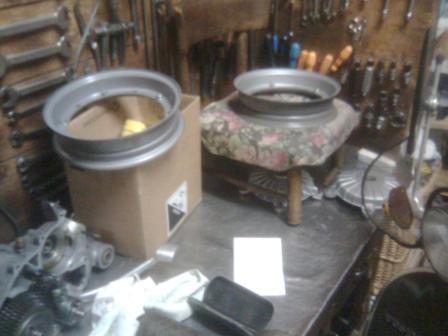

cerchi piaggio originali conservati ... REGALATI (giuro che non li ho verniciati! )

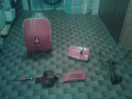

visione d'insieme .. oggi ho restaurato la forca , i mozzi ( vedi foto ) , il tamburo anteriore ( che devo riverniciare..) e il coprivolano ( non si vede in foto )
29,27 KB

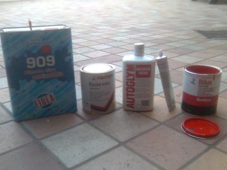

oggi ho bruciato parecchi soldini....diluente...stucco ..parecchia cartavetro in varie grane.. 1 kg di fondo max meyer grigio standart ( a cui aggiungerò del nero nitro x farlo somigliare al cod 730 )....1 kg di max meyer nitro bilux ROSSO CORSA ...che bel colore vien voglia di berlo!!

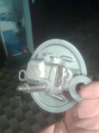

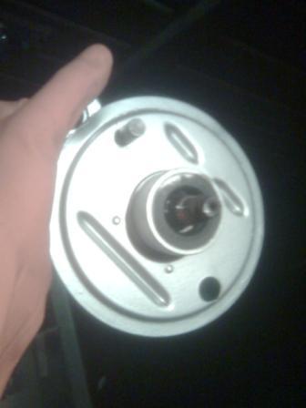

be..a parte strane voglie ho finito i pezzi da restaurare con il mozzo :
22,6 KB
20,97 KB

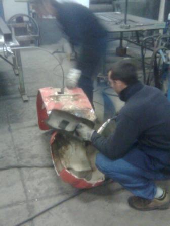

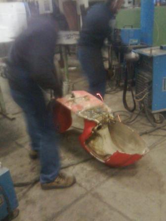

Continuando la cronistoria solitaria....
saldature effettuate ..grazie hillidan
