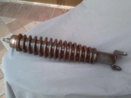

Come promesso foto dell'ammortizzatore posteriore sgrassato ripulito lavato con benzina diluente nitro... era zozzo come pochi ..adoro l'effetto brunito/ramato anche se è un po rovinato lo terrò così fa molto "vintage"

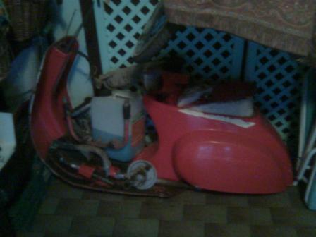

E QUESTA...be è lei ..smontata con tutte le parti da ripulire e messa in garage provvisoriamente in attesa di fare "gruzzolo" per acquistare vernici e tutto il resto per verniciarla ..
25,02 KB
nel frattempo mi dedicherò alla pulizia e verniciatura accurata di ogni singolo pezzo come coprivolano, forca , mozzo anteriore e tambure.. postero foto dei cerchi ... originali piaggio con verniciatura originale..regalati ..

quell'ammortizzatore è bellissimo!!

Cambia l'ammo e tieni solo la molla....sarà scarichissimo!!

tranquillo sabe non è scarico l'ha controllato il meccanico.. quello davant l'ho cambiato perchè era andato..
